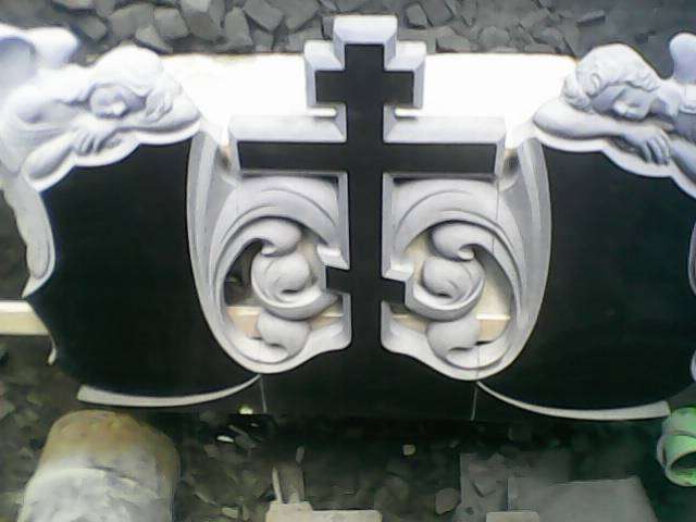

evgeniy Опубликовано 5 августа, 2016 Опубликовано 5 августа, 2016 примерно прикинул-оправдала себя просто погибла на сверлении коронкой тела....мноооого отверстий
evgeniy Опубликовано 5 августа, 2016 Опубликовано 5 августа, 2016 извиняюсь за качество фото....умер фотик недавно....но смысл сверления понятен
Саша Опубликовано 5 августа, 2016 Опубликовано 5 августа, 2016 А какой каронкой сверлил? получается без подачи воды? или вручную воду добавлял?
evgeniy Опубликовано 5 августа, 2016 Опубликовано 5 августа, 2016 вручную воду подавал-коронка инватеховская на 40.... 1
evgeniy Опубликовано 5 августа, 2016 Опубликовано 5 августа, 2016 кстати на сколько помню у коробейников ту коронку брал почти за 4р....и у них же брал много чего от от ihvatex....ничего не понравилось.....в данном случае толщина была 70мм....при 5 перекурах мой человек смог сделать с 8 утра до 3 дня 13 отверстий....до 5 отработать не смог-руки умерли как и болгарка))))))
