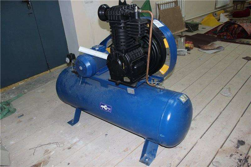

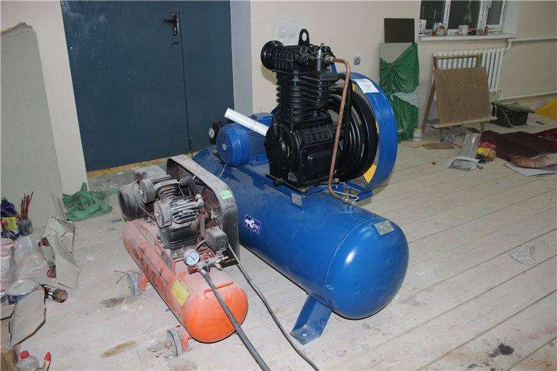

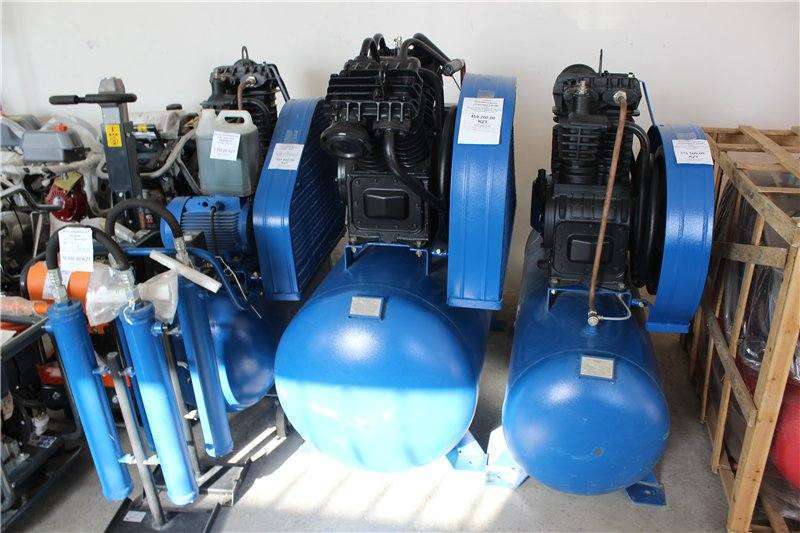

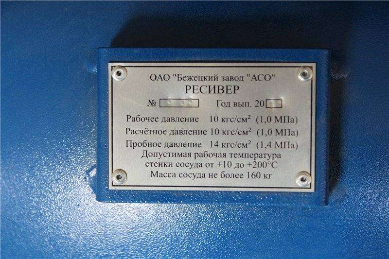

Адаец Опубликовано 20 ноября, 2014 Опубликовано 20 ноября, 2014 Сегодня наконец то купил Бежецкий..380 в....рессивер 230.. 630-лит в мин..счастлив.. это выбор в магазине..уже в мастерской...рядом со старым не хило.)) 350 кг-тяжелая
RusKar Опубликовано 20 ноября, 2014 Опубликовано 20 ноября, 2014 Тоже был счастлив когда купил AEROTEC - 920 л в мин. (реально) Но теперь хочу винтовой как минимум 1200 л. в мин. и ресивер на 500-1000 л 1
Руслан Опубликовано 20 ноября, 2014 Опубликовано 20 ноября, 2014 Хороший аппаратик....я на прошлой неделе купить маленький,для мобильной писькаструйки...как то образовалась работка-выдуть именно на установленном уже...хм..тоже вариант я вам скажу..бюджетный правда,и песок потом даже в трусах нашел...
