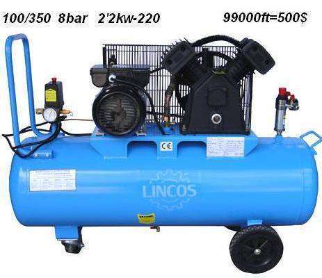

romamukachevo Опубликовано 19 февраля, 2011 Опубликовано 19 февраля, 2011 почитал про компрессоры а толком остался на месте(мне бы пальчиком тыкнуть,а не норд-норд-вест)попрошу совета у бывалыхиз энтой коллекции что-то покатит?
romamukachevo Опубликовано 20 февраля, 2011 Опубликовано 20 февраля, 2011 О,спасибо за советпишут мол 220ось заставочка(рекламка с адреском-если кому че то от мадяр не далеко)

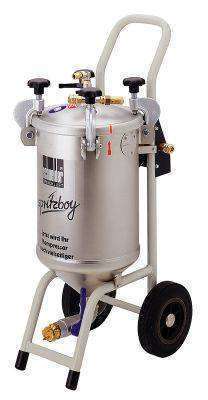

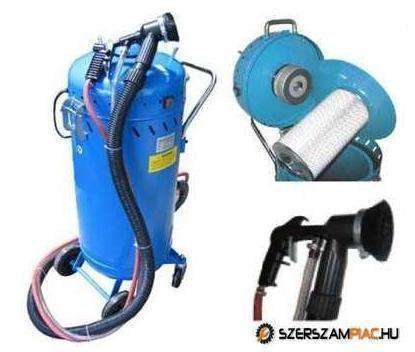

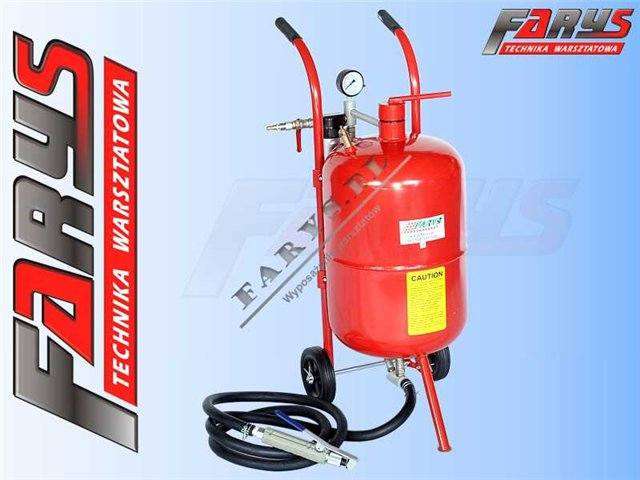

mrmeskys Опубликовано 20 февраля, 2011 Опубликовано 20 февраля, 2011 К пескоструйному аппарату №1 не один из этих компрессоров не подойдет. №2 - потянет. №3 возможно...Компрессор №6 и №8.
Vlad Опубликовано 20 февраля, 2011 Опубликовано 20 февраля, 2011 Всё правильно говорите, с одной лишь сноской - КАКОЙ пескоструй-то? Маломощного, на 220, при ресивере 50, вполне может хватить при грамотно сделанной кастрюле и иже с нею...
слава Опубликовано 20 февраля, 2011 Автор Опубликовано 20 февраля, 2011 у меня компрессор ресивер 25л.180л/м.2 года уже.пескоструй напорный.дует но не выключается.при давлении 3атм продуваю..в этом году буду менять на хороший.
mrmeskys Опубликовано 20 февраля, 2011 Опубликовано 20 февраля, 2011 Всё правильно говорите, с одной лишь сноской - КАКОЙ пескоструй-то? Маломощного, на 220, при ресивере 50, вполне может хватить при грамотно сделанной кастрюле и иже с нею... Пескоструйка №1 инжекторная, воздушное сопло - 3 мм, сам понимаешь, что на нее нужно куб в минуту...

mrmeskys Опубликовано 21 февраля, 2011 Опубликовано 21 февраля, 2011 вот такой набор обойдется в 1500привезти с Венгрии(правда пока таможня власть меняет-все никак не удавятся) Ты готов переделать эту пескоструйку? Конечно, она не дорогая... Но не лучше сделать напорную? Самоделку? Уверен, не хуже будет этого китайского чуда. На форуме найдешь, как склепать...Сопла у меня есть, щетку купишь у Алексея II. Я же говорил, пять штук у меня таких, рука не подымается продавать людям. Пескоструйную голову нужно сразу переделать, побороться с пылью. Так что думай.
