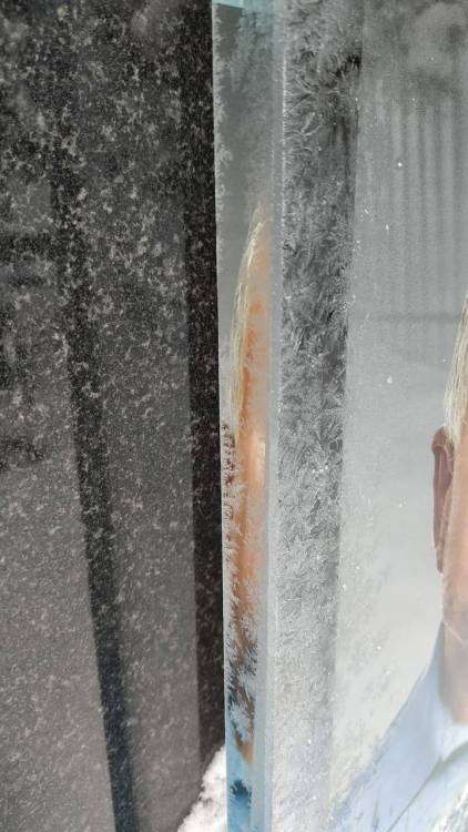

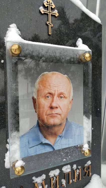

varistor Опубликовано 3 февраля, 2021 Опубликовано 3 февраля, 2021 19 часов назад, Роман 1501 сказал: Клеил на слой герметика для авто стёкол. Причина всех бед температура камня на солнце. Был номер когда происходило расслоение триплекса, заказчик фотографировал, я приезжал в пасмурную погоду - портрет в норме. Пришлось заменить, а гаранты качества на отрез отказывались от гарантийных обязательств, лишь однажды заменили портрет который расслоился да же не будучи установленным. Вы говорите про триплекс и уф, а именно с фото которые сделаны обжигом у вас были проблемы?

Роман 1501 Опубликовано 3 февраля, 2021 Опубликовано 3 февраля, 2021 2 часа назад, varistor сказал: Вы говорите про триплекс и уф, а именно с фото которые сделаны обжигом у вас были проблемы? Есть фирма которая привозила из Италии специальные керамические заготовки на которые наносилось изображение с обжигом а затем закрывалось стеклом (делался триплекс керамика плюс стекло) результат - трещины на стекле и расслоения. Теперь они отказались от этой затеи и делают, как все, то что они делают. Можно долго рассуждать на эти темы, лично я в результате уверен, потому для меня технологий со стеклом, в том числе и в надгробиях, не существует. Керамика, керамогранит, на крайняк эмалированный металл - проверено стоит без проблем. 2 часа назад, varistor сказал: с фото которые сделаны обжигом С обжигом или без такового, используется два стекла (или я ошибаюсь?), таким образом происходит расслоение этих стёкол, вот в чём беда. Повторюсь потери цветности лично я не замечал.

Роман 1501 Опубликовано 4 февраля, 2021 Опубликовано 4 февраля, 2021 30 минут назад, basilok сказал: Из стекла делаются строительные конструкции и даже мосты, а у тебя возникает вопрос к долговечности спокойно стоящего куска стекла. Допустим у меня возникают. Стекло стеклу рознь и методы его обработки и производства то же разнятся. В этом сезоне мне уже предстоит заменить портрет в котором лопнуло стекло. А вот до этого менял портреты с расслоениями но без трещин, так с трудом молотком бил такое стекло (с целью демонтажа, дабы сохранить бронзовую рамку) - кто ответит это одинаковое стекло или нет, вот именно никто. У нас производители предлагают свою продукцию с сертификатами и лабораторными испытаниями, но где гарантия того, что в обыденной жизни будет использоваться именно то стекло и тот тех процесс которые заявляются и предоставляются для испытаний. Читаю форум и вижу что многие (не все) производители всего чего угодно находятся в стадии обучения и экспериментов, стекло это или керамика не важно, для меня как для потребителя важен результат. Головная боль и влёт на деньги мне никчему. Я два сезона двигал на рынке стёклышки, а теперь, повторюсь, за свой счёт меняю на керамогранит и керамику. И по правде сказать получаю деньги и удовольствие только от гравировки, главное толкового ретушёра найти и не очень дорого.
basilok Опубликовано 4 февраля, 2021 Опубликовано 4 февраля, 2021 (изменено) 32 минуты назад, Роман 1501 сказал: В этом сезоне мне уже предстоит заменить портрет в котором лопнуло стекло. Просто так оно не лопнет, этому есть какая то причина. Рынок рождает предложения и кто освоил технологию со стеклом тот без проблем работает и зарабатывает. Долговечность отличная и смотрится достойно. 32 минуты назад, Роман 1501 сказал: И по правде сказать получаю деньги и удовольствие только от гравировки Кто что освоил хорошо и что лучше получается тот тем и занимается. Если у тебя не пошло со стеклом , это не говорит о том что эта технология плоха. Если будет спрос и запросы клиентов , то будут и делаться работы на стекле. Ну, а тебе только и останется искать отговорку людям при их желании сделать работу на стекле, так как ты этого сам сделать не можешь. Да, и я имею в виду чисто обжиговую технологию, а не сендвичи какие то, которые совершенно не нужны при деколи на стекле. Изменено 4 февраля, 2021 пользователем basilok
severnyi Опубликовано 4 февраля, 2021 Опубликовано 4 февраля, 2021 (изменено) 1 час назад, basilok сказал: Ты серьезно ??? Вопросы к стеклу возникают только в одном случае, если изображение сделано не обжиговой высокотемпературной технологией, а типа УФ красками и тому подобным . Если технология обжиговая, то стекло простоит дольше керамики в разы, так как имеет практически нулевое влагопоглощение. Именно влагопоглощение и является одной из основной причиной разрушения керамики и камня. Керамика становится более стойкой только после покрытия её стеклом (глазурь , эмаль), а без этого она менее стойкая к внешним воздействиям и быстро разрушается от периодического воздействия влаги. Эмали, глазури и флюсы, это все стекло. Высокотемпературные краски это пигмент и связывается он все тем же стеклом. Из стекла делаются строительные конструкции и даже мосты, а у тебя возникает вопрос к долговечности спокойно стоящего куска стекла. к долговечности самого стекла претензий нет, стоят же сколько лет в деревнях в окнах и хоть бы хны! мне сам процесс неизвестен, что перед тем же обжигом с ним делают, что оно потом трескается, и обжигают ли его вообще, сказать то все что угодно можно, а на деле в каких то случаях фигня получается и примеры тому есть, даже тут у нас в регионе! мне вот интересно как и что делается,долго ли потом служит, может тоже как нибудь займусь! 19 минут назад, basilok сказал: Кто что освоил хорошо и что лучше получается тот тем и занимается. Ты сам то освоил? занимаешься? Изменено 4 февраля, 2021 пользователем severnyi

varistor Опубликовано 4 февраля, 2021 Опубликовано 4 февраля, 2021 Стекло которое стоит в приемке, как образец ничего не отслаивается и не лопается
basilok Опубликовано 4 февраля, 2021 Опубликовано 4 февраля, 2021 23 минуты назад, varistor сказал: Стекло которое стоит в приемке, как образец ничего не отслаивается и не лопается Ничего и не отслоится и не лопнет !!!! Все сделано по уму.Тем кто не умеет такое делать остается только облизываться !
Роман 1501 Опубликовано 4 февраля, 2021 Опубликовано 4 февраля, 2021 30 минут назад, varistor сказал: Стекло которое стоит в приемке, как образец ничего не отслаивается и не лопается Что сказать? У нас такое не закажут.
