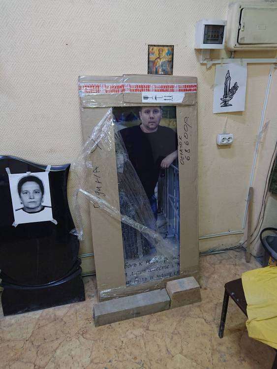

Владимир1986 Опубликовано 5 марта, 2021 Опубликовано 5 марта, 2021 (изменено) 58 минут назад, mikki сказал: Если фото на стекле методом обжига , то ценник на такие размеры просто огромные ! Например в одной известной фирме размер 60 х 100 см. - 115 000 руб. А если вам готовы сделать и больше размер и по цене в три раза дешевле , то это явно триплекс. У нас вот такое стекло, от всем известной фирмы... Изменено 5 марта, 2021 пользователем Владимир1986

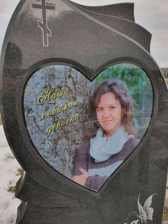

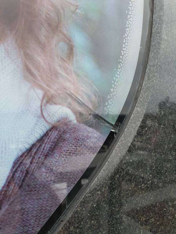

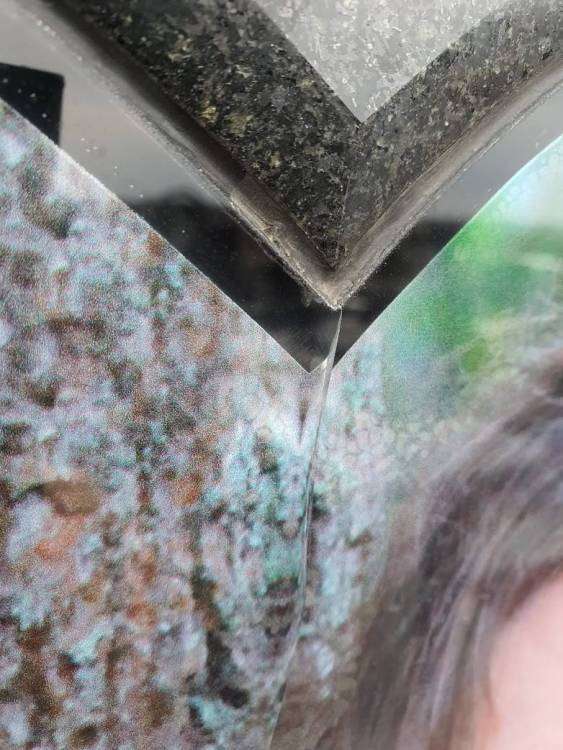

Dimiko Опубликовано 17 марта, 2021 Опубликовано 17 марта, 2021 Читаю ваш форум...блин попал с этим триплексом медальоны раслайваются по краям к центру... четыри года назад делали, в этом году после зимы лопнул...я был первым в городе кто начал ставить, теперь вижу реклама их пошла на широкую ногу...люди ж потом проклянут 1

TrES4 Опубликовано 17 марта, 2021 Опубликовано 17 марта, 2021 А разве тут проблема в самом стекле? трещины не из-за расширения там и т.д?
Владимир1986 Опубликовано 17 марта, 2021 Опубликовано 17 марта, 2021 4 минуты назад, TrES4 сказал: трещины не из-за расширения там и т.д? Я думаю, что если бы имело место расширение, то лопались бы все керамики и стёкла...
TrES4 Опубликовано 17 марта, 2021 Опубликовано 17 марта, 2021 @Владимир1986 Но вклейка у всех разная, стекло порвано как оракал на вывесках металлических (не утверждаю, размышляю)
Владимир1986 Опубликовано 17 марта, 2021 Опубликовано 17 марта, 2021 Только что, TrES4 сказал: не утверждаю, размышляю И я размышляю...))) вклейка стандартная, есть зазор это видно и он замазан герметиком, а знает, стекло там должно гулять... Раньше вообще всё на цемент сажали и ничего, до сих пор стоит...))) на личной практике скажу так, я в первый раз когда триплекс вклеивал, то офигел,на ровной поверхности прижимаешь присоску и заднее стекло трескалось... Вполне возможно, что в данном случае была нарушена технология производства триплекс...
Роман 1501 Опубликовано 18 марта, 2021 Опубликовано 18 марта, 2021 14 часов назад, Dimiko сказал: .я был первым в городе кто начал ставить, теперь вижу реклама их пошла на широкую ногу Я то же в числе первых был, на сегодняшний день по гарантии, своей гарантии, заменил практически все установки на керамику и керамогранит, остались ещё четыре и по двум из них уже есть претензии, один портрет треснул а второй в жаркую погоду расслаивается. Гарантия производителя истекла, по гарантии мне заменили единственный портрет который ещё до установки расслоился, находясь в помещении. Из чего я делаю вывод - ни температура, ни способ установки - роли не играют, эти факторы возможно ускоряют процесс появления дефектов, но вероятнее всего в самой технологии изготовления уже заложен косяк. В общем для меня стекло вопрос закрытый, потери около 2.000 дол. 1
