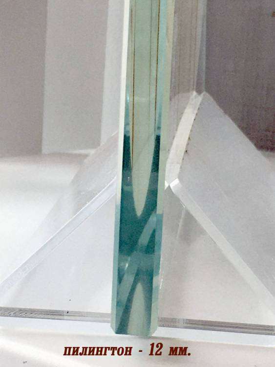

varistor Опубликовано 18 марта, 2021 Опубликовано 18 марта, 2021 Не обязательно оптивайт можно и pilkington
mikki Опубликовано 18 марта, 2021 Опубликовано 18 марта, 2021 (изменено) 18 минут назад, varistor сказал: Не обязательно оптивайт можно и pilkington А вы видели в живую Пилингтон ? Если рядом поставить Пилингтон и Оптивайт - разница будет видна не вооруженным взглядом . Пилингтон - зеленит ! К тому же ценники почти одинаковые ! Стекло премиум продукт , качество требуется наивысшее , клиент платит и платит ох не мало . Поэтому серьезные конторы выбирают Оптивайт. И еще добавлю , чем толще стекло , тем лучше играет свет ! Вот почему предпочтительнее ставить на просвет 19 мм. - максимум надежности и всеми красками , что говорится заиграет . А триплекс это вообще недоразумение , его ведь изначально придумали на фартуки кухонные лепить , а потом уж очень ушлые стали впаривать в качестве ритуальной продукции. Изменено 18 марта, 2021 пользователем mikki
varistor Опубликовано 18 марта, 2021 Опубликовано 18 марта, 2021 (изменено) Да видел, сам делаю или на оптивайт или на пилкингтон в зависимости от задачи 19 мм стекло можно фаску сделать на больших размерах а если заказчик просит маленький размер, его присоски не держат приходится делать стекло и 8 мм с обработкой в ручную Изменено 18 марта, 2021 пользователем varistor
mikki Опубликовано 18 марта, 2021 Опубликовано 18 марта, 2021 12 минут назад, varistor сказал: Да видел, сам делаю или на оптивайт или на пилкингтон в зависимости от задачи 19 мм стекло можно фаску сделать на больших размерах а если заказчик просит маленький размер, его присоски не держат приходится делать стекло и 8 мм с обработкой в ручную Мы говорим о разных вещах, если нужна качественная вещь , то оптивайт 19 мм. и полировка торцов на заводских станках .

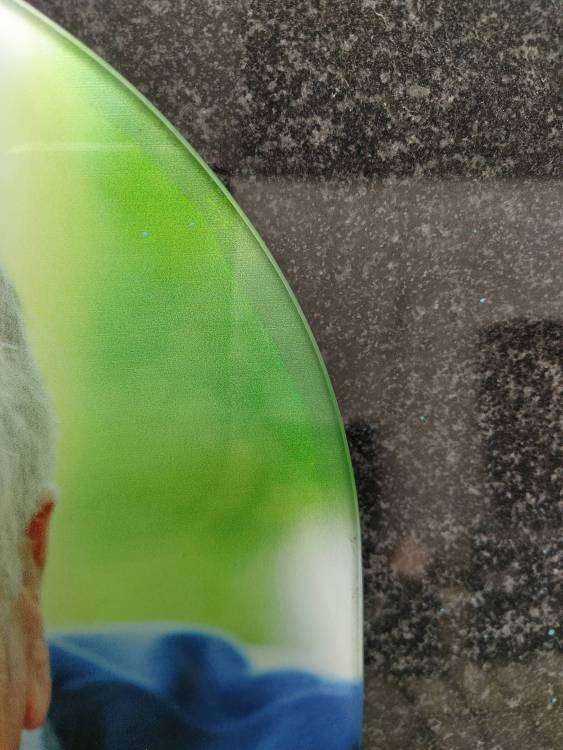

varistor Опубликовано 18 марта, 2021 Опубликовано 18 марта, 2021 Кстати не знаю фото ваши или нет, стекло у вас с полировкой, если есть возможность закажите заготовки с фацетом, на таких заготовках солнышко ещё лучше играет

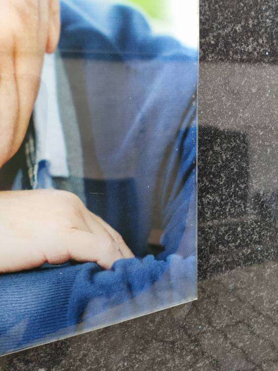

Dimiko Опубликовано 18 марта, 2021 Опубликовано 18 марта, 2021 Этот медальон только два года на улице , стоит на выставке у нас. Те что на кладбище все гораздо страшней. Благо что я не много их брал. Около двух лет назад почуял что то не то. Ну вот и результат. 1
Роман 1501 Опубликовано 18 марта, 2021 Опубликовано 18 марта, 2021 27 минут назад, Dimiko сказал: медальон только два года на улице , стоит на выставке По поводу нашего триплекса мне уже всё объяснили - это чушь с которой нельзя иметь дела. Но и технология которую рассматривают в этой теме имеет свой главный минус - это стоимость. Откровенно говоря за такой ценник у нас никто не закажет портрет, хотя у нас любят "дорого-богато", но за портрет? такие деньги желающих не найдётся, уверен.
varistor Опубликовано 18 марта, 2021 Опубликовано 18 марта, 2021 Оно сложнее в изготовлении, соответственно цена выше
Владимир1986 Опубликовано 18 марта, 2021 Опубликовано 18 марта, 2021 2 часа назад, Dimiko сказал: Те что на кладбище все гораздо страшней. А что по этому поводу говорит фирма изготовитель????

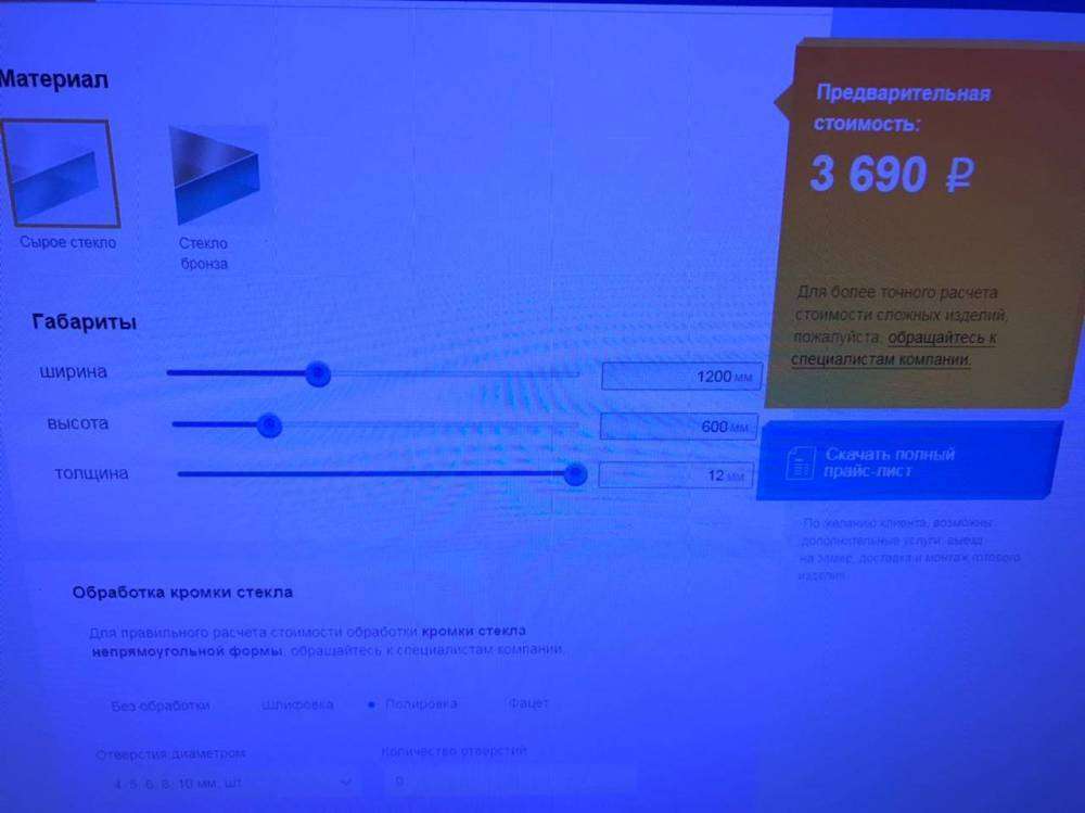

zelenok Опубликовано 19 марта, 2021 Опубликовано 19 марта, 2021 @Денис111 Ага, местный Гласскор считает сопоставимую цену на осветлённую 10-ку, а вот 12-шки у них нет.

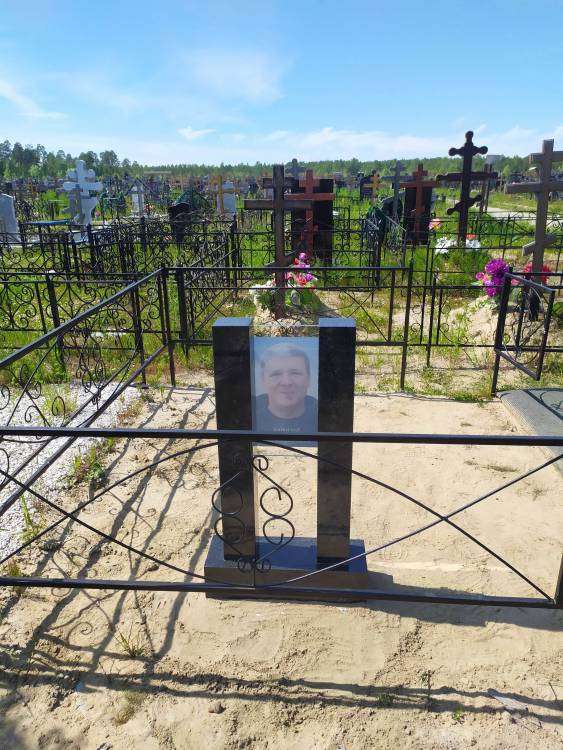

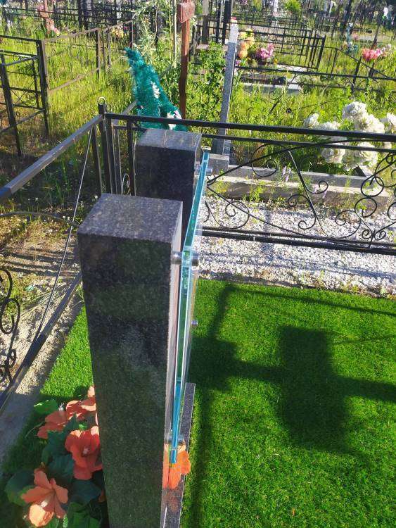

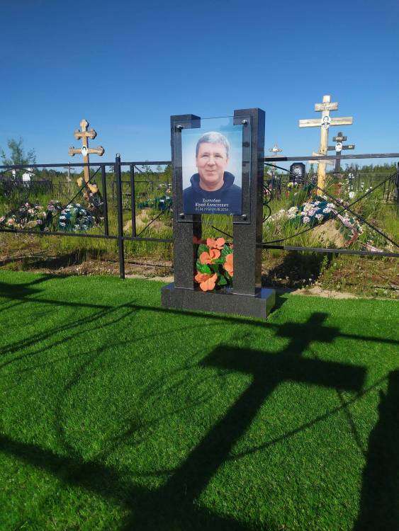

Т15К6 Опубликовано 2 июля, 2021 Опубликовано 2 июля, 2021 (изменено) Экономчик скромный Обратка Портрет 32х42, стекло 40х50 , 12 мм Изменено 2 июля, 2021 пользователем Т15К6 7 1
basilok Опубликовано 2 июля, 2021 Опубликовано 2 июля, 2021 (изменено) 3 часа назад, Т15К6 сказал: Экономчик скромный Любая гравировка отдыхает !!!! Изменено 2 июля, 2021 пользователем basilok
Т15К6 Опубликовано 2 июля, 2021 Опубликовано 2 июля, 2021 Все выстрадано спиной, деньгами, пробами. Я доволен на 100%.Мои фарфор 11 лет стоят без изменений, стекло 7 лет. Люди видят это постоянно, но владельцы грав.станков +( спекулянты на камне, рабочей силе) жуть вьют, типа выгорит, но не выгорает. Народ идет и это приятно. Я сам все, от буры до бокса. 1
