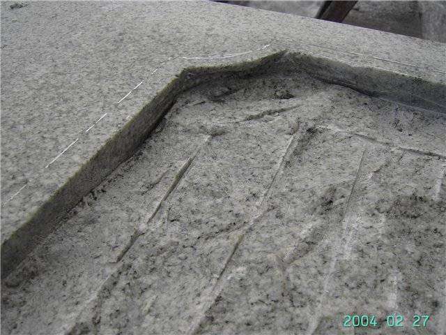

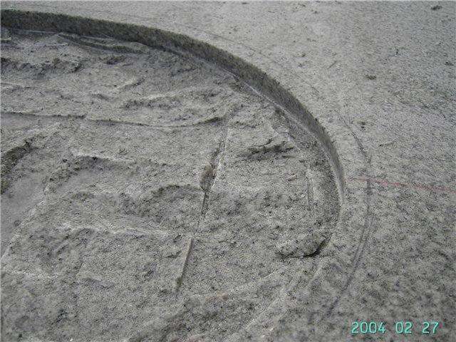

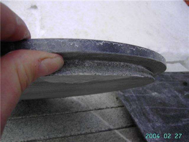

Вставку в камень вставляю аналогично, единственное, что резы на плоскости вставки и на самом камне делаю под углом.
90736d4010b3.jpg[/url][/img]
1cf8feab2bc8.jpg[/url][/img]
ae47ae9f519a.jpg[/url][/img]
9091751b2e05.jpg[/url][/img]
Клею на чистый цемент, по консистенции "жидкая сметана". Когда цемент высыхает, между торцом вставки и вырезанной нишей получается "замок".
Дружище! Этож такая большая работа! Сколько Вы берёте денег за такую установку?
Используя этот способ можно вставлять вставки любых форм и размеров, шов с лицевой стороны невиден, проблем с подгонкой нет.

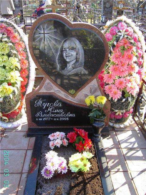

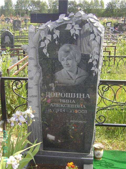

Вот работы где применялся этот способ.
86049147bd82.jpg[/url][/img]
810347bcdf4e.jpg[/url][/img]
цветник надо было серый делать, смотрелся
бы получше и стоил чуть дешевле.
Заказчик захотел черный(диабаз).Цветники цветные(гранит)у нас дороже черных,т.к. пилят на заказ + покупка корки.
