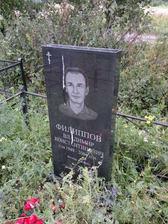

qwert64 Опубликовано 10 августа, 2013 Опубликовано 10 августа, 2013 крашенный - не крашенный?первую партию (весна 2012) рассматривал очень внимательно- на одной из стэлл, сзади видна была второпях непрокрашенная кистью мазками середина, причем разница с непрокрашенным была столь незначительная, что фотоаппарат не смог ее наглядно передать для форума (24 бита) - покраска используется скорее брачокс типа замазать на торопливосезонной полировке...- во второй партии (лето 2012), на прямых стэллах, краска кусочками наглядно прилипала к пескоструйной пленке )) и возможно... кому интересно - выгоревшие проплешины и состояние китайского камня во времени - Суздаль, справа от входа второй ряд (не ЭРМИС, 2004г)
