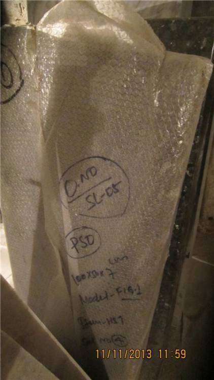

Калуга Опубликовано 11 ноября, 2013 Поделиться Опубликовано 11 ноября, 2013 Nikolay RPD Не один год получаю индийский камень (не из Китая) и никогда не было всех этих проблем с полосами и т.п.Упаковка - плёнка ( с пузырьками, которыми многие любят щёлкать). Вот Вам бы с китайцами перейти на такую упаковку, головной боли стало бы значительно меньше. 1 Ссылка на комментарий

Nikolay RPD Опубликовано 11 ноября, 2013 Поделиться Опубликовано 11 ноября, 2013 @Калуга, кроме этой пленки еще чем то прокладывают? Ссылка на комментарий
Калуга Опубликовано 11 ноября, 2013 Поделиться Опубликовано 11 ноября, 2013 Нет , только плёнка, причём нет ни царапин, ни сколов. Распаковываешь и балдеешь от качества полировки и внешнего вида. Ссылка на комментарий
Nikolay RPD Опубликовано 11 ноября, 2013 Поделиться Опубликовано 11 ноября, 2013 Спасибо за совет, передам информацию. 1 Ссылка на комментарий
