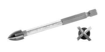

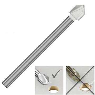

vaz Опубликовано 8 мая, 2015 Автор Опубликовано 8 мая, 2015 буквы первый раз бронзовые крепили. Оказывается со сверлами тонкими по граниту в городе большая проблема. Опытные коллеги подскажите, чем лучше всего сверлить под буквы?
AndreyTar Опубликовано 8 мая, 2015 Опубликовано 8 мая, 2015 Для керамики перья, ими сверлил плитку 2см толщиной с водичкой, очень хорошо получилось. А буквы крепил и просверливал маленькими победитовыми сверлами, длиной сантиметра 3-4, могу потом сфотографировать, если интересно. Сверлил маленькой ударной дрелью, выставил на сверление с ударом и на небольшой скорости делал.
fenix Опубликовано 9 мая, 2015 Опубликовано 9 мая, 2015 ЕСЛИ ПО ЧЕСТНОМУ, ТО МНЕ НЕ ПОНРАВИЛОСЬ ЭТО "ПЁРЫШКО"-ЧЕТЫРЁХГРАННОЕ ,ТУФТА. ХВАТИЛО НА ДВА ОТВЕРСТИЯ НА ТРЕТЬЕМ РАССЫПАЛОСЬ (сверлили гранит 3-ку), а по цене было 324 руб.
vaz Опубликовано 9 мая, 2015 Автор Опубликовано 9 мая, 2015 Для керамики перья, ими сверлил плитку 2см толщиной с водичкой, очень хорошо получилось. А буквы крепил и просверливал маленькими победитовыми сверлами, длиной сантиметра 3-4, могу потом сфотографировать, если интересно. Сверлил маленькой ударной дрелью, выставил на сверление с ударом и на небольшой скорости делал. ну да, такими сверлами в результате и делали, нашли на рынке у украинцев. Но я видел как-то тему про перья , но там чисто теоретически описано было. Попробую и их поискать. Дымовский мягкий гранит, на габбро не знаю, надо тренироваться
Руслан Опубликовано 9 мая, 2015 Опубликовано 9 мая, 2015 ХВАТИЛО НА ДВА ОТВЕРСТИЯ НА ТРЕТЬЕМ РАССЫПАЛОСЬ Ну всё верно...если 3 см сверлили,то нормально...мне на крепление знаков хватает примерно на 50 штук отверстий
