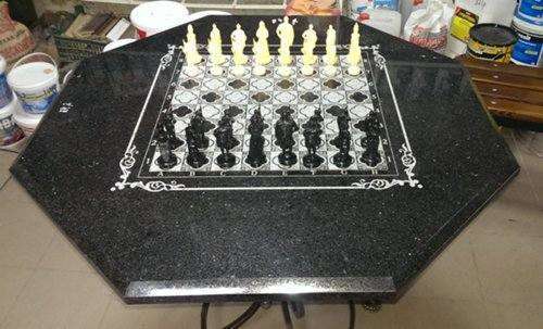

vaz Опубликовано 11 декабря, 2015 Автор Опубликовано 11 декабря, 2015 от нечего делать соединяем ковку и камни. Вот такой столик для шахмат (он большой на самом деле - столешница 95см по диагонали, высота 87см) соорудили. Ковка - квадрат 16. Очень аккуратно сделано, с потайной сваркой.Может кому на подарок начальству пристроим. Столешница - блек гэлакси индийский гранит. Шахматы не наши - просто так прилепили, какие лежали рядом. /URL] 3

zelenok Опубликовано 11 декабря, 2015 Опубликовано 11 декабря, 2015 Шахматы не наши - просто так прилепили А инкрустацией шахматы слабо забацать?У меня вот руки чешутся, но сейчас совсем на другой стызе работать приходится. Вообще ковка и полированный камень очень удачное сочетание, хоть и безделитцы и не практичные, но очень красивые изделия получаются.
vaz Опубликовано 11 декабря, 2015 Автор Опубликовано 11 декабря, 2015 вообще не слабо. Тем более у меня полная база сейчас всевозможной цветной морской и речной гальки, крошки-щебня мрамора и гранита и прочих других камней разных цветов и фракций. Но ! Итак такие вещи не получаются дешево, а если еще инкрустацию добавить...
zelenok Опубликовано 11 декабря, 2015 Опубликовано 11 декабря, 2015 Ну дык для самоутверждения надо попробовать!
