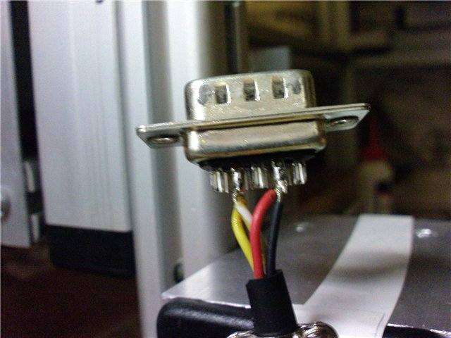

jesc Опубликовано 29 марта, 2010 Опубликовано 29 марта, 2010 ВОТ ТЕПЕРЬ ВЫРУЧАЙТЕ !!! отдал сегодня кабель М - чуду - электрику .. чтоб тот мне по аналогии сделал такой же кабель !!! сечение кабля одинаковое !!! принес через час ... проверяй грит ...начинаю гравировку - иголка - как шальная мечеться - а толком ничего - т.е. еле еле бьет ... хотя иголка как бешенная мечеться и звук слышно сразу что еле еле бьет - датчик по-разному к иголке потодвигал и наоборот - ловил разницу - 2-3 мм - итог ничего ... может стечение обстоятельств и повреждено - задето что то другое ... НО зашел в настройки магнита - ТЕСТ МАГНИТА - а иголка как вкопанная стоит на месте - разные амплитуды и частоты - тоге не фига ... версия - 6.3- могет так и должно быть ??? заходил в настройки в программе - делал - НАСТРОЙКИ В СТАНОК - ничего не изменилось !!!посмотрите фото и у кого есть возможность сравнить - распиновку кабеля М - могет электрит перепутал что ???!!! ненаю даже с чего начать !!! да - когда частота - 85 - бьет хоть как то - точку покайней мере оставляет еле заметную - а когда 100 - то ваще ничего !!!
noct Опубликовано 29 марта, 2010 Опубликовано 29 марта, 2010 может кабель высокоомный поставил?Вообще за такую пайку руки оторвать.Сопля на корпус весит. Работать не будет!
Анфим Опубликовано 29 марта, 2010 Опубликовано 29 марта, 2010 Какой то сварщик или совершенно дикий электрик паял!Я так то то же умею!Не хрена не спец делал!
слава Опубликовано 29 марта, 2010 Опубликовано 29 марта, 2010 Какой то сварщик или совершенно дикий электрик паял!Я так то то же умею!Не хрена не спец делал! электрик все таки спец за час сделал
noct Опубликовано 29 марта, 2010 Опубликовано 29 марта, 2010 Как говорит один родной сварщик, больше 2 проводов уже электроника. А в электронике я ни хрена не понимаю

jesc Опубликовано 30 марта, 2010 Опубликовано 30 марта, 2010 noct, респект и уважуха !!!все сеня заработало - электрику - ПИЗ..ЛЕЙ навешали !!! )))
