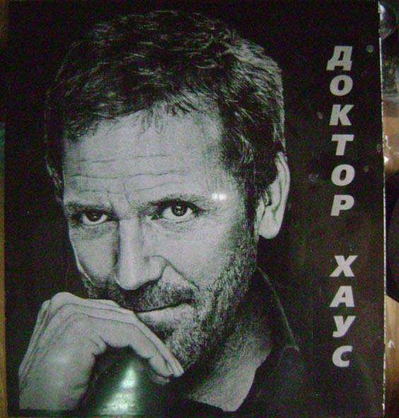

RomanTonov Опубликовано 7 июня, 2013 Опубликовано 7 июня, 2013 А где же ДОКТОР)))) гравировка - базальт
Руслан Опубликовано 7 июня, 2013 Опубликовано 7 июня, 2013 Хренова. Фотка студийная. И камень идеальный. Ищи настройки.
RomanTonov Опубликовано 10 июня, 2013 Опубликовано 10 июня, 2013 Хренова. Фотка студийная. И камень идеальный. Ищи настройки. Покажи свои ))))
Cutting Опубликовано 10 июня, 2013 Опубликовано 10 июня, 2013 А где же ДОКТОР)))) гравировка - базальтDSC03562.jpg Молодец! Делаешь успехи. Понял что надо лазеру, отсюда и результат На критику не обращай внимания.
Dimitrius Опубликовано 10 июня, 2013 Опубликовано 10 июня, 2013 Зачем выкладывать свои работы если не нужна критика, что за комплексы?
Руслан Опубликовано 10 июня, 2013 Опубликовано 10 июня, 2013 Покажи свои )))) Ни за что))))))))))))))) я чертовски скромный.
Cutting Опубликовано 11 июня, 2013 Опубликовано 11 июня, 2013 Зачем выкладывать свои работы если не нужна критика, что за комплексы? Я что-то не увидел в этой фразе критики, или она какая-то скрытая

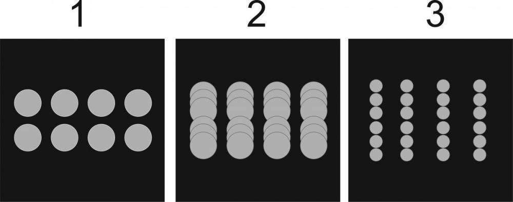

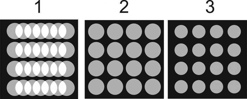

Яшa Опубликовано 26 июня, 2013 Опубликовано 26 июня, 2013 Cutting, насколько помню, на полгода на банку уехал... ...сделал первый портрет на лазере ...Слишком выбеливает это первое. Изображение какое то плоское что ли... Нужна очень хорошая ретушь чтобы было все прилично. Слишком выбеливает - прямой результат несоответствия мощности, скорости и разрешения (либо scangap. Либо и разрешения, и scangap) изображения. Попробую объяснить на кошках. 1) Чем больше мощность, тем больше радиус прожженного участка от каждого пульса лазера (это и так понятно). 2) Чем меньше скорость, тем дольше влияние мощности на камень с очевидными крайностями: а) если скорость высокая, а мощность довольно велика - пульсом сжигает соседние участки, отдельные пиксели превращаются в линии длинной два, а то и три пикселя (т.е. если после белого пикселя шел черный - он будет сожжен шлейфом от предыдущего пульса. Результат - перебелено изображение. б) Другая крайность - скорость высока, а мощности маловато. Тогда наоборот лазер не успевает воздействовать на камень - результат: теряем полутона (да-да, господин Леонардо, именно поэтому на первом изображении в соседней теме в моем оспоренном Вами посте так мало полутонов - 500мм/с слишком быстро для малой мощности). 3) И последний аспект - про разрешение: а) по оси Х - слишком высокое разрешение при высокой мощности - соседние пиксели залезают друг на друга (рисунок 1). Результат - перебелено. Слишком низкое разрешение для данной мощности - мало деталей, потеря полутонов, отсутствие четкости изображения (тут очевидно). Лечится легко! Из всего вышесказанного следует: либо уменьшить разрешение (отдалить пиксели друг от друга, не давая им пересекаться - рисунок 2), либо уменьшить мощность (сделать след от пульса меньше сам по себе, при том же разрешении - рисунок 3). б) теперь по оси Y - При смене разрешения (если вы решите пойти таким путем) не забудьте изменить scangap станка, т.е. указать, на какое расстояние должна перекатываться каретка по оси Y для прохождения следующего ряда (даже от продавцов лазерных станков я слышал мнение, что это не важно!!! - Важно. Еще как!) Если scangap слишком мал для этого разрешения (предположим ровно в три раза - для наглядности). Тогда чтобы нарисовать один ряд пикселей изображения станок должен прогнать каретку три раза, соответственно на каждом из этих трех приходов он видит белый пиксель и дает пульс. Таким образом, вместо обычного изображения (рис. 1) получаем перебеленное (пискели наложились по вертикали) (рис. 2), либо, чтобы от этого уйти, мы вынуждены уменьшить мощность (уменьшить диаметр следа от выстрела) (рис 3.), теряя при этом полутона и четкость. Похожие изыскания уже были в какой-то теме про долбежку, там кто-то из пользователей уменьшал изображение в два раза и отправлял на долбежку на обычных настройках, таким образом каждый пиксель входного изображения был представлен четырьмя пикселями выходного (делалось это для как раз для того, чтобы соседние белые пиксели не съедали черные на границе) З.Ы. Я понимаю, что с написания тобой твоего поста прошло уже три месяца и ты наверняка уже пришел к этим размышлениям сам. Но я думаю, другим начинающим (а может и не только) будет интересно, да и зачем пытаться делать выводы, тратя время на эксперименты, если кто-то уже сделал эти эксперименты (и выводы!) до тебя и нашел время описать их результат. З.З.Ы. Да! и еще из-за всего этого ты сделал неправильные выводы о ретуши. Наоборот, лазерный станок более неприхотлив к качеству ретуши, нужны просто правильные настройки (этим и спасаемся ). 6
RomanTonov Опубликовано 8 июля, 2013 Опубликовано 8 июля, 2013 РАЗЖЕВАЛ ТАК РАЗЖЕВАЛ !!!! Мастерство мастерство перейди на федота, с федота на Якова81, с Якова81 на всякого!!!!
