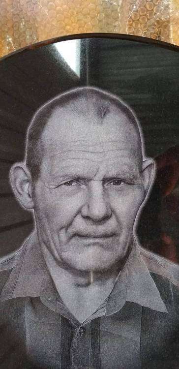

Лекс25 Опубликовано 9 июня, 2017 Опубликовано 9 июня, 2017 гравировка на камне, делалось на 40-ватном GCC поставщиком, режимы гравировки: скорость 40%, мощность 100%. Как видно 40Вт от синрада вполне справляются с камнем.
zelenok Опубликовано 9 июня, 2017 Опубликовано 9 июня, 2017 А тут вам никто не посоветовал-бы жечь на 100% если изначально есть китайская стеклянная труба даже в 40 ватт, и скорости измеряются по другому
Лекс25 Опубликовано 11 июня, 2017 Опубликовано 11 июня, 2017 Яшa а какой аппарат для лазерной гравировки камня Вы можете посоветовать, если как Вы говорите GCC это не то пальто?
c0nfess0r Опубликовано 11 июня, 2017 Опубликовано 11 июня, 2017 @Лекс25 в каком регионе вы проживаете ,и на каком аппарате раньше работали ?
Яшa Опубликовано 11 июня, 2017 Опубликовано 11 июня, 2017 В 04.06.2017 в 13:11, Лекс25 сказал: ново - камнеобработка это как раз заметно. Ты не придал значения разнице между понятиями "мрамор" и "камень". А вид/сорт/тип камня как раз очень важен, даже два практически одинаковых камня с одного карьера могут требовать разных настроек. что уж говорить о разнице между гранитом и мрамором. Тут два принципиально разных метода гравировки. повторю - 40Вт для мрамора НЕ хватит. Для гранита - достаточно. Имеется ввиду 40Вт в классическом понимании углекислотных лазеров. Хотя, насчет того, что 40 американских Ватт = 120 китайских - тут я с Зеленком согласен. Не слышал про такое, но и опровергнуть нечем, не в курсе. В 09.06.2017 в 16:16, Лекс25 сказал: гравировка на камне, делалось на 40-ватном GCC поставщиком, режимы гравировки: скорость 40%, мощность 100%. Как видно 40Вт от синрада вполне справляются с камнем. камень похож на базальт, если даже нет в любом случае очень однородный. Не стоит по нему равняться. Но в любом случае на таком камне любой сороковаттник справится. 7 часов назад, Лекс25 сказал: а какой аппарат для лазерной гравировки камня Вы можете посоветовать, если как Вы говорите GCC это не то пальто? любой (российский, китайский или европейско-американский). в том числе и GCC.
Лекс25 Опубликовано 11 июня, 2017 Опубликовано 11 июня, 2017 c0nfess0r п проживаю в 25-м регионе РФ, т.е. в Приморском крае. В данный момент в пользовании Меркурий от GCC.

Лекс25 Опубликовано 13 июня, 2017 Опубликовано 13 июня, 2017 как оказалось 12Вт норм справляются с китайским гранитом, файл не мой
Zagoom Опубликовано 13 июня, 2017 Опубликовано 13 июня, 2017 Это ж дискриминация по рассовому признаку: зачем неграм такие страшные овалы ? 1

Togruls Опубликовано 19 июня, 2021 Опубликовано 19 июня, 2021 @Яшa Привет. прочитал ветку заметил у вас системный подход. Было бы отлично если бы вы поделились для новичков своими стандартными настройками по материалам. Тогда каждый бы сделал корреляция под свой станок/мощность. Например каким dpi даете(100-200 упоминали вроде). Какое смещение ставите по оси У наверное соответствующее dpi по формуле 25,4/dpi? или пробовали чуть больше чуть меньше? Возможно есть совет по каким-то сортам камня например, Габро(какие вроде мягче) чем Буки или Китай... У меня такое ощущение что некоторые точки съедаются лазером можно предположить что мощность высокая но нет(пережога и камень бледный).
Togruls Опубликовано 26 июня, 2021 Опубликовано 26 июня, 2021 @Starche А можете поделить параметрами? какое разрешение пикселей? \ шаг по У? Мощность и скорость при которой гравировали? Можете поделиться битовым файлом чтобы мог у себя попробовать и выявить что идет не так.
Starche Опубликовано 26 июня, 2021 Опубликовано 26 июня, 2021 (изменено) @Togruls битовый файл могу сбросить только в понедельник. Лазер 40 Вт, скорость 400,мощность - 13. По большому счету, каждый сам под себя подбирает параметры. Если есть вопросы - телефон в профиле. Лучше звонить на ватсап и в понедельник. А так, 90% зависит от подготовленного файла. Изменено 26 июня, 2021 пользователем Starche
