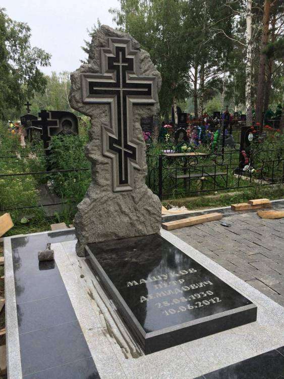

Популярный пост иркутянин Опубликовано 12 ноября, 2016 Популярный пост Опубликовано 12 ноября, 2016 Крестик недавно выдолбил)) под прямой угол)) 13

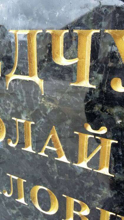

Михаил Бычков Опубликовано 12 ноября, 2016 Опубликовано 12 ноября, 2016 Не помню кидал сюда раньше или нет но вот пример для чего нужен ОСТРЫЙ угол надеюсь поймёте тот эффект которого я добиваюсь и вот другой ракурс второго фото к сожалению в лучшем качестве нет. А вот теперь ответьте сами себе как они смотрятся на кладбище. В разное время суток (в зависимости от положения солнца) по разному и в глаза это поверьте очень сильно бросается. 2
Druid Опубликовано 12 ноября, 2016 Опубликовано 12 ноября, 2016 1 час назад, Михаил Бычков сказал: А вот теперь ответьте сами себе как они смотрятся на кладбище. В разное время суток (в зависимости от положения солнца) по разному и в глаза это поверьте очень сильно бросается. Я тут как бы вообще не при делах, заинтересовался темой, можно я отвечу шуткой? Круть!!! Жесть!!! Ляпота!!! Нет, правда все здорово. Только можно по подробней узнать про эффект, особенно про разное время суток и положения солнца? Описать сможете? Какие эмоции и чувства при этом испытываются? Просто интересно, возможно вас не понимают и недооценивают, именно как глубокого и тонкого эстета? Нет? Нужно просто описать все подробней Без обид только, ага? Просто немного сарказма и вот!
