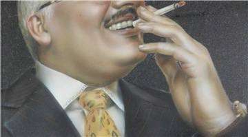

Dneprgabro Опубликовано 18 ноября, 2016 Опубликовано 18 ноября, 2016 15 часов назад, Яшa сказал: а вот с гравировки их убрать не получится. Яша, а ты пробовал? Всё ж гениальное просто. Я сейчас занят, эксперименты проводить некогда, но вообще готов гравировать овал лица(без одежды, фона и волос) хоть на скорости 20 мм.сек., чтобы погрызть гранит науки. Не каждый заказ естественно. а то, что под покраску цветом.

Яшa Опубликовано 18 ноября, 2016 Опубликовано 18 ноября, 2016 53 минуты назад, Dneprgabro сказал: Яша, а ты пробовал? а сам-то как думаешь? 53 минуты назад, Dneprgabro сказал: Всё ж гениальное просто не считаю такие извращения чем-то гениальным. скорость нужна ниже, чем на том же сауно, качество (на мой взгляд) хуже получается. Вывод. если мне надо будет наковырять глубоких дырок в камне - я сделаю это на сауно. 53 минуты назад, Dneprgabro сказал: Я сейчас занят, эксперименты проводить некогда ну, появится время - поэксперементируй)) 53 минуты назад, Dneprgabro сказал: готов гравировать овал лица ... хоть на скорости 20 мм.сек. Не каждый заказ естественно. а то, что под покраску цветом. а сколько по времени гравировалась твоя тетя с цветами, чтобы получить поры под наполнение краской достаточной глубины? под цвет можно все, что угодно гравировать - краска все скроет. как думаешь, какой глубины поры на этом портрете и каким станком они сделаны? так что - повторю - оператор может творить все, что хочет, если после художник все покроет краской (если, конечно, художник хороший).
Dneprgabro Опубликовано 18 ноября, 2016 Опубликовано 18 ноября, 2016 32 минуты назад, Яшa сказал: а сам-то как думаешь? не считаю такие извращения чем-то гениальным. Так обоснуй, почему снять накипь "не получится". У меня таких извращённых проблем нет. Тётю по времени я не мерял, портрет в файле 35x45см в среднем гравируется 25-35 минут. 37 минут назад, Яшa сказал: как думаешь, какой глубины поры на этом портрете и каким станком они сделаны? Приведённое фото гоняли через пятый фотошоп, оно размыто, гадать на чём его делали невозможно, так как нет макросьёмки.
Яшa Опубликовано 18 ноября, 2016 Опубликовано 18 ноября, 2016 38 минут назад, Dneprgabro сказал: Приведённое фото гоняли через пятый фотошоп в шопе фото только обрезалось - все остальное родное. просто фотик в телефоне отстойный, такой же, каким твоя тетя сфоткана. все там прекрасно видно - нет никаких пор - содрано болгаркой под портретом, а сверху красками нарисован портрет. я к чему это? под слоем краски не только снятие накипи (как ты ее назвал) можно скрыть, а даже просто оставить ее и не снимать 43 минуты назад, Dneprgabro сказал: Так обоснуй, почему снять накипь "не получится" под давлением соглашусь - можно повозиться и снять. только смысл какой? покажи макросъемку портрета (ЧБ), который гравировали глубоко, потом снимали накипь, потом покрасили белой краской.
Dneprgabro Опубликовано 18 ноября, 2016 Опубликовано 18 ноября, 2016 1 час назад, Яшa сказал: просто фотик в телефоне отстойный, такой же, каким твоя тетя сфоткана. покажи макросъемку портрета (ЧБ), который гравировали глубоко, Фотик тут ни при чём - плохой свет не дает сделать нормальную фотографию.. Художники фотают камень как правило без вспышки и в помещении - на улице мешает то солнце, то небо, то своё отражение. Макросьёмки глубокой гравировки нет, поскольку глубоко портрет ещё не жёг ни разу, это ж надо всё на трезвую голову делать. 1 час назад, Яшa сказал: - можно повозиться и снять. только смысл какой? Я вожусь ровно 20 сек.Смысл в том, чтобы сравнить два цветных портрета - с "глубокой " пробивкой и обычной. Какой будет сочнее. Или возможно разница будет не видна на клиентский глаз. Вобщем будем посмотреть. 1 час назад, Яшa сказал: нет никаких пор - содрано болгаркой под портретом, а сверху красками нарисован портрет. На камне такие вещи не практикуем, только на холсте, потому как такой портрет не отреставрируешь - только по новой писать. Портрет с точками реставрируется без проблем и быстро.
