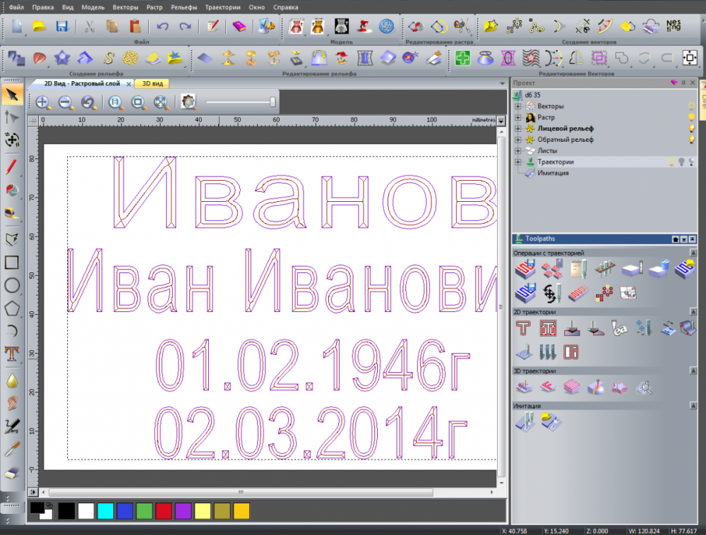

PRAVDOREZ Опубликовано 19 августа, 2015 Автор Опубликовано 19 августа, 2015 Ты пробовал такие маленькие буквы резать? это по рельефу а по векторам по средней линии ещё хуже.(В этом году уже учится некогда,если только на следующий.Интересно это максимальная его точность?

PRAVDOREZ Опубликовано 19 августа, 2015 Автор Опубликовано 19 августа, 2015 Отлично режет.))) Красиво говоришь))) У китайцев как всегда тех.поддержка на высоте,говорят ,что файл сделан не правильно, отправил им файл таблички они из него сделают правильный (эталонный) заряжу, посмотрю. Тепрь они для России пульты будут делать с русским языком,свой мож тоже прошью,хотя я в нём вроде и так разобрался,опять же с Божьей помощью и китайских друзей,утром вопрос, вечером видео инструкция.

PRAVDOREZ Опубликовано 19 августа, 2015 Автор Опубликовано 19 августа, 2015 Лех ,может дело во фрезе? Не большевата? из за этого штрих "косой" обкусаный Лёх ) пришлют эталонный файл заряжу посмотрим .В принцепи так и есть не точность ±0,025 это в обе стороны а в сумме 0,5мм. Для ювилирки точно не годится )) и такие таблички будет отдавать стыдно...

PRAVDOREZ Опубликовано 19 августа, 2015 Автор Опубликовано 19 августа, 2015 Я понял, надо УП сделать за один проход!!! Вот и получается ,что станок делал по 5 проходов и на каждый проход погрешность, в сумме получается то что на фото таблички.) , X Y на рейке зубчатой ходят? На ней самой.
