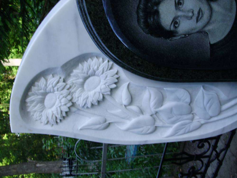

Галюня Опубликовано 22 сентября, 2009 Опубликовано 22 сентября, 2009 У меня на старом кладбище матери памятник из резного белого мрамора - БЫЛ - сейчас покрыт неотмывающимся слоем фигзнает чего налипшего. А для меня это ещё один способ зароботка..я уже давно занимаюсь чисткой мр.памятников..по времени это занимает не более 30 минут..а стоит 'эта услуга от 25 $..и опять как новенький.. Подсолнухи действительно - ОБАЛДЕТЬ!!! ВСё таки коелга классный камешек..для резьбы ..

serega Опубликовано 29 сентября, 2009 Опубликовано 29 сентября, 2009 Подсолнухи просто класс!Даже не знаю если попробовать такой сделать, то с какой стороны к ним подходить?Со стеблями проблем нет понятно,а как делать сам подсолнух,столько лепистков откуда начинать их резать ,с верхней плоскости или из нутри?Поделитесь опытом.Плиз!
КАМЕНОТЁС Опубликовано 29 сентября, 2009 Опубликовано 29 сентября, 2009 обычно с верхней точки вниз рубить надо если ещё болгарка задействована то вырезаешь грубую заготовку. а потом опять же сверху вниз. хотя это относится не ко всем работам и не к каждому мастеру.ps. верхняя точка в моём понятии та что ближе всего к плоскости находится
Галюня Опубликовано 30 сентября, 2009 Опубликовано 30 сентября, 2009 По камню , как и по дереву опасно работать "против волокна".(риск скола ) .А визуально это может определить только профессиональный каменотёс..(мне не удаётся определить направление визуально).. столкнулась с этим , когда ещё буквы рубила..когда "против шерсти" , то скарпель труднее идёт и края как бы сыпятся, а когда правильно , то всё ровненько и гладенько..Отсюда и определяла направление. Поэтому пока ты не начнёшь...Естественно как сказал Каменотёс с верхней точки вниз.(в глубь т.е.)Мелкие детали в самую последнюю очередь обрабатываются..

Галюня Опубликовано 30 сентября, 2009 Опубликовано 30 сентября, 2009 Ребят, я просто не знаю как это назвать..но вы же сами знаете, почему когда режешь (скарпелью) в одну сторону идёт как по маслу..а напротив не очень то..да и когда откалываешь камень, с одной стороны легко потдаётся..а с другой не очень то..я и провела паралель с волокном , как у дерева..Я не имела ввиду именно волокно в камне..Там скорее слоистость..или что там....Вот .пример со стеклом больше подходит..
Анфим Опубликовано 30 сентября, 2009 Опубликовано 30 сентября, 2009 частенько у меня и скалывался при сверлении.Бывало по пол-стеллы отпадало. У нас такую хрень "хлопунами" обзывают ,опасная штука и хорошо если во время обработки вскрылся этот дефект.А бывали случаи, приходилось просто менять стелы уже установленные и простаявшие почти год Наплывы, прожилки, трещиты и т.п.? Но Галюня вроде-бы про направление удара говорит? А, скарпелью какой удар ??? Ей(скарпелью) же на косо рубишь. Сталкивался я с такими мраморными камнями , ничего страшного - делаешь ,как гранит и ... Вася кот(как Галюня говорит)
Галюня Опубликовано 30 сентября, 2009 Опубликовано 30 сентября, 2009 ну гранит то полегче резать ,чем мрамор..я не в том что он мягче.(наоборот).а у него зернистость мельче и поплотнее..я вот сейчас в основном с соянским работаю..так резать его просто невозможно..от болгарки даже края откалываются , вот как раз по этим прожилкам..настолько осторожничать приходиться..как стекло колется..мелкие детали очень сложно из него вытягивать(объёмные)..не то что по коелге или уфалею..А про гранит воще молчу..так мне нравиться его резать..хоть какую тонкость позволяет..

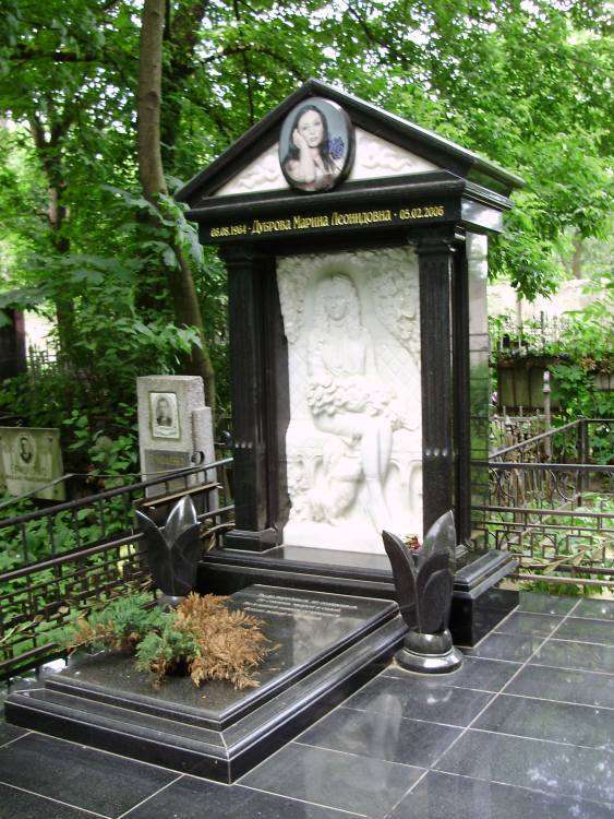

yura Опубликовано 1 октября, 2009 Опубликовано 1 октября, 2009 Это мастерская Ятченко .В Харькове это лучшая фирма и этот памятник только цветочки..вот это действительно суперская работа
КАМЕНОТЁС Опубликовано 2 октября, 2009 Опубликовано 2 октября, 2009 суперская та она суперская. но я бы не делал таким цельным блоком резьбу а то смотрится как бельмо. вот если бы во круг девушки был бы чёрный камень вот тогда вообще супер было бы.
Галюня Опубликовано 2 октября, 2009 Опубликовано 2 октября, 2009 Работы очень много..но как то не попали в десятку.Нет цельности...как то не радует глаз почему то..может неудачно сфотано..Или перебор с наваротами..
