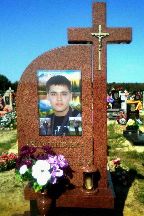

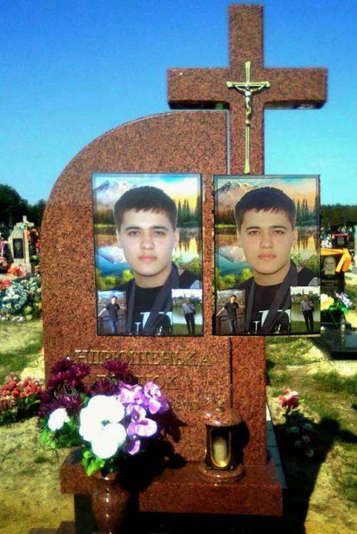

Bitloman60 Опубликовано 30 декабря, 2018 Опубликовано 30 декабря, 2018 Ребятушки. А как у меня так вышло... Эта фотка у меня есть не на памятнике. 40х60 керамогранит. Ребятушкииии... какая это уф печать??? Сколько еще может быть вранья.... вообще меня тоже на 2 месяца давай Руслан в бан. Ну его ***** с такими...

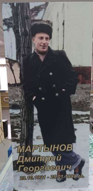

martinus Опубликовано 2 марта, 2021 Опубликовано 2 марта, 2021 (изменено) 30.12.2018 в 22:12, Bitloman60 сказал: Ребятушки. А как у меня так вышло... Эта фотка у меня есть не на памятнике. 40х60 керамогранит. Ребятушкииии... какая это уф печать??? Сколько еще может быть вранья.... вообще меня тоже на 2 месяца давай Руслан в бан. Ну его ***** с такими... ...без правильного покрытия (а есть такое) УФ-печать выстояла 6 лет :-) Цвет НЕ ВЫГОРАЕТ !!! Изменено 2 марта, 2021 пользователем martinus дописка

martinus Опубликовано 3 марта, 2021 Опубликовано 3 марта, 2021 (изменено) 20 часов назад, basilok сказал: У тебя как с цветовосприятием?????? Если ты фАтогрАф... в чем я сомневаюсь :-) ...то должен понимать, что я снимал мабилой XIAOMI Mi Max2 :-) ...а чем снимала заказчица - не знаю (канешна более дешовой)... ДА И ОСВЕЩЕНИЕ РАЗНОЕ... плАхой с тебя следователь :-) ВОТ ТЕ И ВСЯ РАЗНИЦА :-) ...для меня эта тема закрыта навсегда !!! Я СКАЗАЛ - НЕ ВЫГОРАЕТ !!! Вопросы будут? ОТВЕЧУ :-) 20 часов назад, zelenok сказал: Это вот что надо теперь делать? Понять и простить или поверить в светлое будущее? ОЧЕНЬ ПРАВИЛЬНЫЙ ВОПРОС !!! Есть и ДАВНО официальное покрытие... Подсказка (!!! ОЧЕНЬ СИЛЬНАЯ !!!) в описании - "Преимущества покрытия ХХХХХХХХ (покаНЕскажу): - хорошая адгезия со стеклом; - прочные поверхности с высокой механической стойкостью; - все цветные покрытия устойчивы к воздействию ультрафиолетового излучения; - температура для закрепления покрытия не выше 200 ° С; - декорированные изделия выдерживают более 500 циклов мытья в посудомоечной машине." Изменено 3 марта, 2021 пользователем martinus
