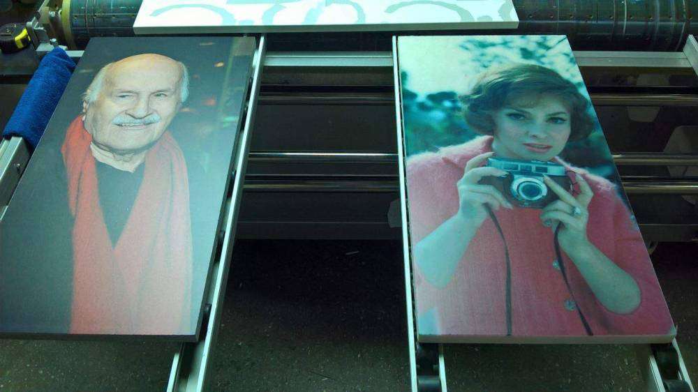

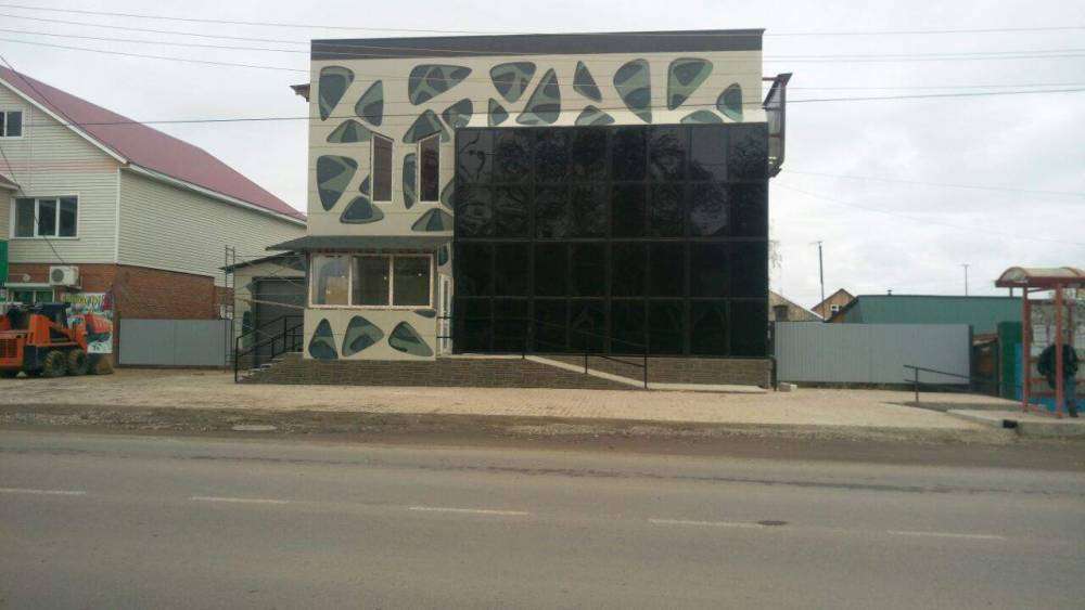

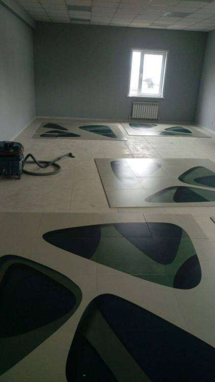

Александр 54 Опубликовано 8 августа, 2018 Опубликовано 8 августа, 2018 Здравствуйте! Уф печатью занимаемся очень плотно, на протяжении трех лет есть реальные объекты и фасада здания (Керамогранит) и мемориальная тематика (гранит) без лака и толстых слоев. Это все реально работает. Отработали тех.регламент и профиля. Есть определенные материалы, на которых можно печатать, на всех это не работает. ( фасады из керамогранита ) и памятники стоят уже три года в условиях близких к экстремальным) ) без изменений. Ежегодно проводим тесты и проверки на адгезию. По шкале Мооса 5.
basilok Опубликовано 8 августа, 2018 Опубликовано 8 августа, 2018 В 08.08.2018 в 08:51, Александр 54 сказал: Отработали тех.регламент и профиля. Показать Ну какой может быть тех.регламент у струйной печати??? Профиль строится для УФ 25 минут максимум, вместе с печатью патчей для профилирования. Ваша абстракция на фасаде будет работать и 15 лет. Это не фотография и выцветание и изменение оттенков будет визуально совершенно не заметно, будет выглядеть так, как будто так и должно. Что то по любому останется и через 20 лет, но это будет совершенно не то что первоначально. Для фотографий это не про катит. Пойдем уже не по первому кругу: свойство и стойкость УФ печати хорошо видно по наружной рекламе. Вот обжиговые технологии гарантированно и на полу выстоят и не то что на фасаде. На фасаде твоя абстракция обжиговым методом и 100 лет простит, на полу пока ногами не сотрут. Кстати, такое можно сделать и ризографом и краскопультом и даже кисточкой, лишь бы были использованы высокотемпературные обжиговые керамические краски. УФ печать для таких работ, это развод клиентов и поиск заработка приобретших УФ принтер и не более. 4
Александр 54 Опубликовано 8 августа, 2018 Опубликовано 8 августа, 2018 УФ не стоит на месте и все обжиговые технологии давно известны, интересно почему Вы говорите что текстура не выцветет, или незаметно , а фото точно выцветет, есть пути пред подготовки и пост обработки. от этого многое зависит и наши памятники стоят уже больше двух лет как новые и без лака(органики) не выцветает и не портиться, если конечно нет деятелей ковырять , шкрябать и т п . Машину поцарапать тоже можно. Проводили по циклам тесты два года назад и сейчас делаем на других материалах, на выцветание, температурные перепады, адгезию. все отлично 20 лет точно есть с минимальными , мизерными потерями. Оборудование способно выдавать до 3 000 м2 не напрягаясь в дневную смену с выходными. Думаю Сибирь это достойный тест материалов и готового продукта в целом. Наверное лет через 20 спишемся)
