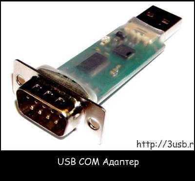

Mike1991 Опубликовано 23 апреля, 2011 Опубликовано 23 апреля, 2011 В принципе ничего страшного в этом нет, гравировка ведь потом продолжается через несколько секунд. Но я всё же решил эту проблему переходником COM==>USB.

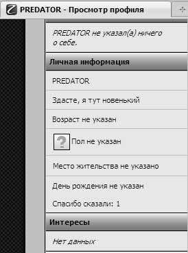

VVS Опубликовано 6 мая, 2011 Опубликовано 6 мая, 2011 Вы, конечно, извините, ноне очень интересно общаться с товарисчем без возраста, без пола, без прописки и, даже, без интэрэсов.С чего вдруг кто-то должен разбежаться и Вам что-то оперативно отвечать? А может Вы мой заклятый сосед-конкурент? Или может Вы среднего рода?А может Вам стоит проявить какое-никакое уважение к форумчанам и заполнить профиль для начала? Или поменять станки местами, а потом отписаться, что так мол и так не подключайте, ребята, через удлинитель?
PREDATOR Опубликовано 7 мая, 2011 Опубликовано 7 мая, 2011 Как ни странно , но я при ригистрации заполнял анкету. Вообщем дело было дествительно в удленителе USB. Пришлось перестановку в мастерской делать, что б напрямую подключить два станка =)Извиняюсь за грубость...
fantoci Опубликовано 8 мая, 2011 Опубликовано 8 мая, 2011 У моево друга такая проблема была1. Поставили мощней блок питания не помогловся фишка в сом портеПоставили USB эмулятор порта проблема исчезла
fantoci Опубликовано 8 мая, 2011 Опубликовано 8 мая, 2011 Только поможет эмулятор сом порта USBи то не все модели правильно работают
molotochkin Опубликовано 11 мая, 2011 Опубликовано 11 мая, 2011 У нас тоже такая проблема в Сауно сказали, что нужен переходникUSB-COM, а мы специально искали плату с COM портом.
nam651 Опубликовано 28 мая, 2011 Опубликовано 28 мая, 2011 Зачем переходник? Специально продаются платы сом порта, они подключаются к материнке как и сетевая карта к ней идут драйвера и все работает.

PREDATOR Опубликовано 22 июня, 2011 Опубликовано 22 июня, 2011 В САУНО вроде говорили - Если у Вас Win ХР стоит - то нужен обязательно переходник, а если 7-ка - то можно на прямую в COM.У меня самого стоит 7-ка. Но всё равно два станка подключены через переходники.

Mike1991 Опубликовано 30 августа, 2011 Опубликовано 30 августа, 2011 Переходник COM==>USB (RS232) используете?
sandblastman Опубликовано 1 сентября, 2011 Опубликовано 1 сентября, 2011 Mike, переходником не пользуюсь. что он даёт?
Mike1991 Опубликовано 2 сентября, 2011 Опубликовано 2 сентября, 2011 В инструкции от станка сказано, что подобные глюки (прерывание связи компьютера со станком, зависание программы Engrave) может происходить, если станок подключён через COM-порт. При помощи того переходника можно подключить станок к компьютеру через более быстрый USB-порт. У моего станка тоже иногда бывали такие прерывания. Подключил через USB - всё стало нормально работать.
