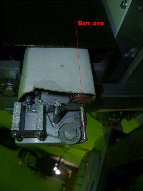

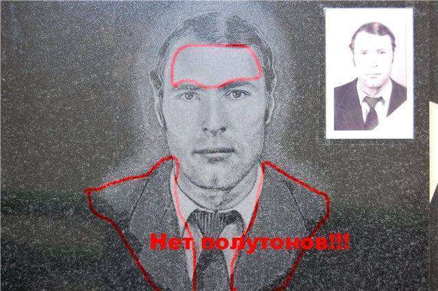

7oleg Опубликовано 13 мая, 2011 Опубликовано 13 мая, 2011 Задуматься меня заставил пост vadim http://graverstone.ru/forum/index.php?showtopic=2510.. Понял, что один мой станок юьет так же портреты, как на работах Вадима:Второй бьет нормально... на приходится болеее отбеливать ретушь.. Но если станки одной фирмы и характеристики у них одинаковые, то и бить они должны с одной картинки одинаково?. А вот и нифига... даже звук удара был разным, и соответственно кртинку приходилось настраивать под каждый станок. Плюс второй проход индивидуальный, как исправление первого... а это немного не правильгео.Разобрал вчера у обоих ударные головки, начал сравнивать.Час работы в пустую вообщем.. и ток к вечеру в голову стукнула одна идея. единственная разница на станках- это соосность магнитной катушки и цанги. Вот тут:Разницв была в полдиаметра. На станке где ось катушки смешена влево, картинка получалась более яркая, но меньше цветов выходила.. переходы были явно видны и вообще было не айс... На втором стаке наоборот, более мутная картинка, нет белого и прозодить нужно было 2 раза обязательно.. иначе просто ничего не видно.Вот первая проба, ретуши практически нет, немногно настройки еще подшаманить, переход между черным и последним серым явный, но уже видно разницу, что на мониторе, то и на камне. буду дальше эксперементировать.
