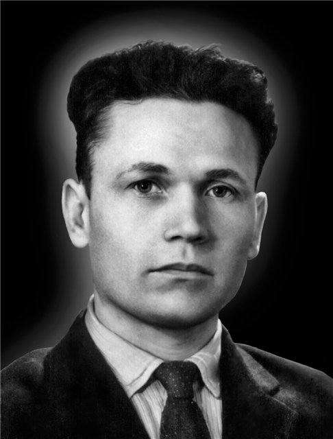

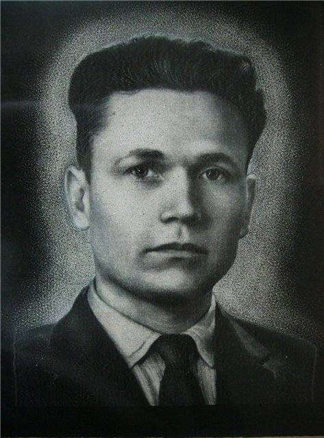

talantin Опубликовано 16 декабря, 2011 Опубликовано 16 декабря, 2011 Панограф бьет и так пез переходов по очереди Добрый день.Год читал форум и наконец решился! Купил станок Паннограф-Люкс2.Станок хороший к нему бы голову приделать чтобы сам все делал но пока...Сам я не гравер но дело интересное для меня.Вот решил попробовать что из этого выйдет.И вот что получилось. это исходник это ретушь моя первая это результат это макро Камень базальт.Режим 50х50 точек.Контрастность.яркость 65/21. Бесперебойника небыло но сейчас купил.Хотелось бы мнение бывалых послушать.Фон пробил пучком .Не совсем разобрался с кистями в фотошопе поэтому получился дурацкий ореол вокруг головы его и сейчас видно. У тебя че диска обучаещего нет по ретуши основы там есть Я насчет ареола растворение делай Да на базальте это тема а унас китаец галимый тока целься чоб слюда на глаз не попала

talantin Опубликовано 16 декабря, 2011 Опубликовано 16 декабря, 2011 Хочещ видео скину ну судя по семтоматике дело не в диске
