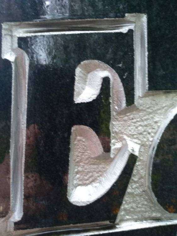

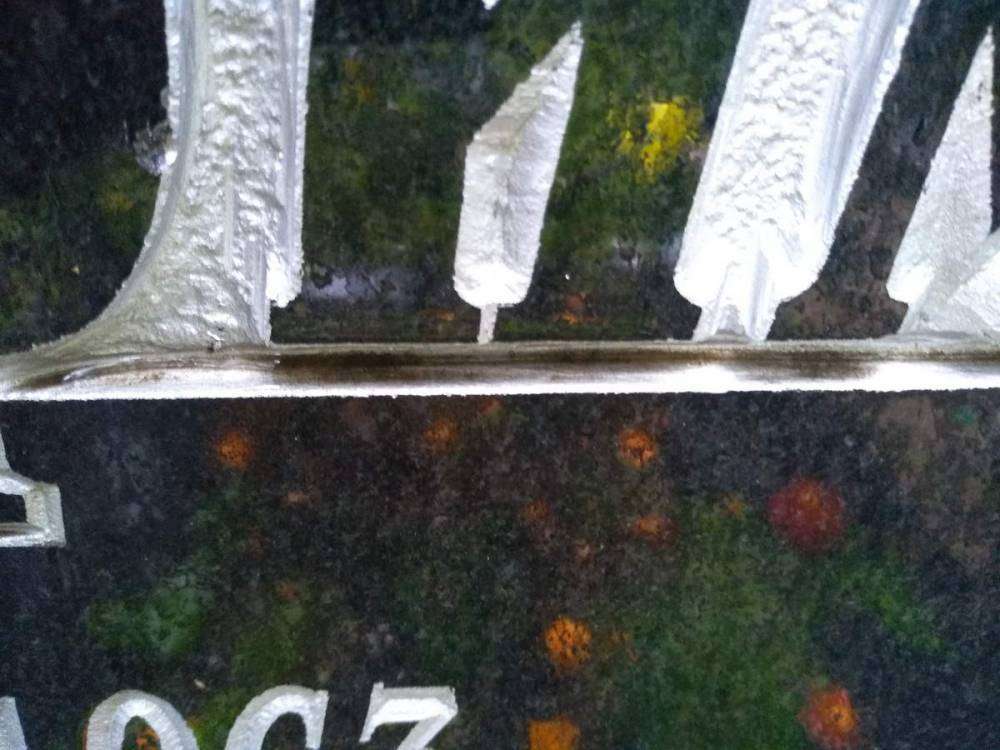

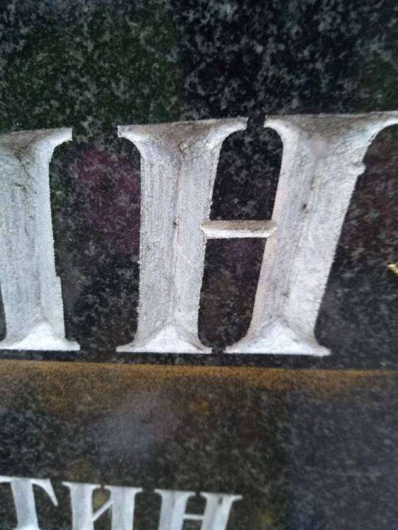

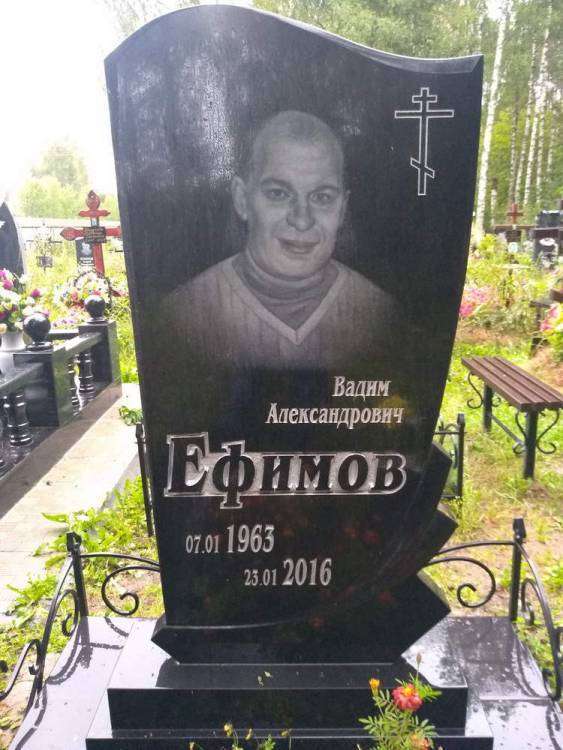

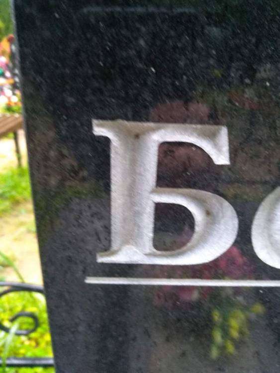

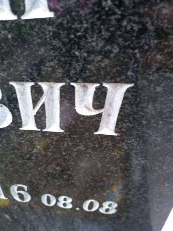

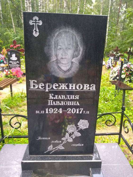

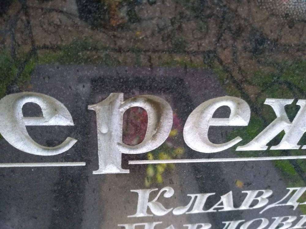

Филимон Опубликовано 12 августа, 2019 Опубликовано 12 августа, 2019 21 час назад, Михаил Бычков сказал: , согласись они выделяются среди большинства других стандартов))) Возможно, но не "космос детка"))) Просто я знаю твой почерк и глубочайший шрифт, поэтому и нашел их, был я на "соснево" кладбище и по дороге на Нижний, был исключительно на новых захоронениях, оглядел примерно 100 штук камней. Телегин(про композицию не говорим) шрифт, да он глубокий, да он выделяется из пескоструйных работ, но оглядев остальные, видно что глубину вы там все любите, песочат похоже долго и нудно каждую букву)))) так как рельеф крупный, станочных шрифтов очень мало! Минусы: 1. Это покраска и сама краска, все очень не аккуратно, краска уже в некоторых местах старается отлететь и срывается ногтем(делать этого не стал, но ноготь подставил и сразу все почувствовал))))) 2. грязь и мох от воды в низу шрифта, это будет самым некрасивым местом у всех камней уже на 2-3 год(касаемо Ефимово)! 3. Сама рубка хоть и глубокая, но чистоты в ней нет, рваная она вся! грязь Бережнова, вроде почище фамилия с расстояния, вблизи все те же 2 пункта, что и на первом камне, кроме грязи! Про Ефимово все то же самое, но и грязь описанная в верху! Все это сделано, не для разведения срача, а именно показать и освятить взгляд со стороны. Вывод: камни имеют отличительную черту от других камней, но для того что бы они были "вау", "космос детка", надо еще потрудиться, а именно над композицией, над портретами(раньше и у меня такое качество было и вроде проходило))), над аккуратностью во всем! Желаю успехов!!! Если уж и клеить лэйбл то хотя бы указать или сайтик или телефончик или адресок))) 4 5

zelenok Опубликовано 12 августа, 2019 Опубликовано 12 августа, 2019 Ну, в рельефе троянью очень просто забивается глубокий фон, тем более с такими малыми пролётами и он-же выщёлкивает краску вместе с камнем от сильного удара десятилетиями Красить такую фактуру бесполезно. Там кое-где контур маленьким диском пропилен? Сейчас подтянется народ из Питера и в край завалит Мишаню дизлайками Тринадцать скарпелей за ночь, 3D и типа острый угол не спасут А мох, от и в африке мох-заслуга того, кто ухаживает. @Филимон я так понимаю "стёклышек" тебе не подвернулось? 2
Дмитрий Ivanovich Опубликовано 12 августа, 2019 Опубликовано 12 августа, 2019 55 минут назад, Филимон сказал: Сама рубка хоть и глубокая, но чистоты в ней нет, рваная она вся! Похоже на черновую работу болгаркой , и местами скарпель.....,знаменитый угол так и не увидел В этом плане , работы Гранмастера мне больше импонируют 2
