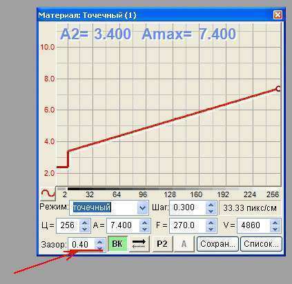

Мойша Степан Опубликовано 30 января, 2019 Опубликовано 30 января, 2019 1 минуту назад, ШеР сказал: Для регулировки расстояния, между кончиком иглы и камнем. Кручу редко, только в том случае, если нет на замен нового болтика. Опять мне не понятно. Расстояние между кончиком иглы и камнем выставляется автоматически в начале гравировки (когда головка опускается вниз) и это расстояние устанавливается в соответствии с показателем, который стоит в engrave в окошке "Зазор": И чем больше показатель выставлен, тем больше зазор устанавливает станок. И от износа шарика величина этого показателя не зависит. Просто расстояние между кончиком иглы и шариком должно быть не очень большим и не очень маленьким, а равняться ПРИБЛИЗИТЕЛЬНО 2-3 мм. А вот эти 2-3 миллиметра проще устанавливать передвижением пластины с датчиком уровня вверх-вниз, а не закручиванием и откручиванием болта с шариком. 2
