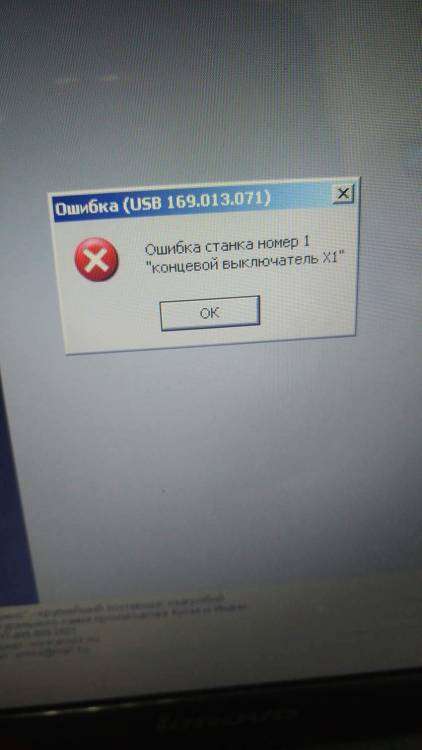

minus Опубликовано 21 февраля, 2019 Опубликовано 21 февраля, 2019 в концевик уперся??? первое это провода. самое слабое место у станка. я обычно когда меняю пишу на нем дату установки, так проще ориентироваться, подхожу - вижу что им уже пол года первым делом меняю ( проблем нет с ними паяю сам, это не сложно, в запасе есть). можно еще механику посмотреть, отключить двигатель Х от блока и погонять по этой оси в ручную, не должно быть закусываний, люфта на подшипниках, и на гайке швп. и в тоже время не должно легко перемещаться, с некоторым усилием так сказать...
Soaring man Опубликовано 21 февраля, 2019 Автор Опубликовано 21 февраля, 2019 КАК ПРОДОЛЖИТЬ ГРАВИРОВКУ?))) 4 минуты назад, minus сказал: в концевик уперся??? да. Только я не понимаю почему он выехал за пределы картинки и поехал аж до конца по Х.. картинка меньше плиты, а он уехал далеко за плиту 6 минут назад, Покусяка сказал: выключай эти концевики нахрен. станок почему-то поехал в упор по Х. Если бы концевики были отключены он наверняка с этим глюком пытался бы ехать дальше и всю ночь бы бился о раму или что там еще
minus Опубликовано 21 февраля, 2019 Опубликовано 21 февраля, 2019 это капризы этого станка, я повторюсь - вариантов причины много. а вот продолжить сложнее, нулевая точка станка есть?.... с пульта в 0 отправь и посмотри куда он выйдет, ... фото скинь .
Igor Filistovich Опубликовано 21 февраля, 2019 Опубликовано 21 февраля, 2019 8 минут назад, Soaring man сказал: Только я не понимаю почему он выехал за пределы картинки и поехал аж до конца по Х.. картинка меньше плиты, а он уехал далеко за плиту Я так понял "Сауно" у тебя недавно? Привыкай))). Возможно при ретуши где-то на краю картинки осталась одна маленькая белая точка (ну это как вариант почему он уехал)? @Soaring man , @Яшa, крутые работы!

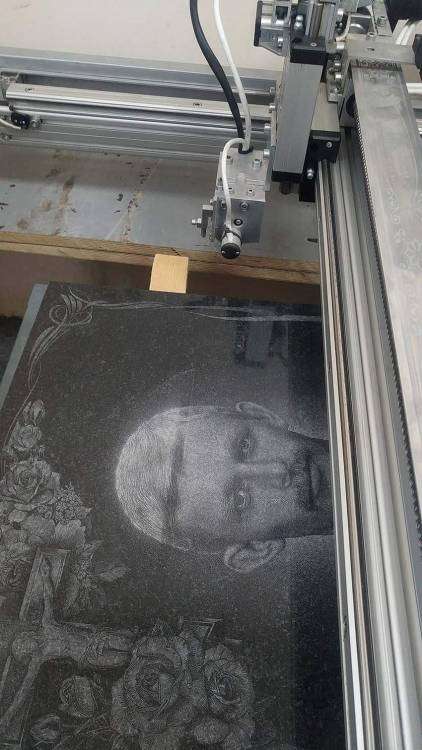

Soaring man Опубликовано 21 февраля, 2019 Автор Опубликовано 21 февраля, 2019 Только что, Igor Filistovich сказал: Возможно при ретуши где-то на краю картинки осталась одна маленькая белая точка (ну это как вариант почему он уехал)? я ж говорю, картинка меньше плиты, а он выехал за плиту, так что нет. Если бы там была точка он бы и гравировку не начал, т.к. ехал бы к ней за пределы рабочего поля) Вот 10 минут назад, minus сказал: фото скинь . скинул

minus Опубликовано 21 февраля, 2019 Опубликовано 21 февраля, 2019 последняя строчка пробита сильнее чем верхние? по фото видно что да , могу ошибаться.... (и еще совет - гравируй сначала портрет, ведь если накосячил на портрете меньше полировать потом. ) 1
Igor Filistovich Опубликовано 21 февраля, 2019 Опубликовано 21 февраля, 2019 2 минуты назад, minus сказал: последняя строчка пробита сильнее чем верхние? Не, это пыль от лапки датчика уровня.
Покусяка Опубликовано 21 февраля, 2019 Опубликовано 21 февраля, 2019 Только что, Soaring man сказал: Если бы концевики были отключены он наверняка с этим глюком пытался бы ехать дальше и всю ночь бы бился о раму или что там еще биться о раму он будет только в том случае, если ты неправильно выставишь размер относительно рабочего поля. тогда да, он не остановится и догравирует изображение, ударяясь о раму; картинка получится со смещением. По сути концевики выполняют роль предохранителя, чтобы не вышло так, как я выше написала. Только функцию свою они "спустя рукава" выполняют отчего-то)))) Как продолжить работу, это вопрос тот еще ну посмотри, куда он у тебя в нулевую точку выйдет. Можешь еще вручную состыковать поробовать, на глаз. Когда у меня произошла остановка из-за концевика, я исправить "безболезненно" не смогла. Была надгробка с портретом и сложным фоном по всей площади. Благо полировка была круговая - мы ее просто перевернули. Но ты пытливый и упрямый))) Может и раскопаешь в чем тут дело. Я забила. За 5 лет работы с отключенными концевиками ни разу еще они мне не понадобились. Только что, Igor Filistovich сказал: "Сауно - не кисни, на форуме зависни" это девиз Сауновских станков 1
