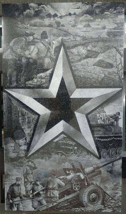

Soaring man Опубликовано 9 марта, 2019 Автор Опубликовано 9 марта, 2019 В 20.02.2019 в 13:55, Igor Filistovich сказал: А лазер по карелии? В 20.02.2019 в 13:58, minus сказал: и мне , хоть одним глазком взглянуть бы.... а то не видел ничего из под лазера. Вот, скоро ещё скину Лазер+карелия: 3

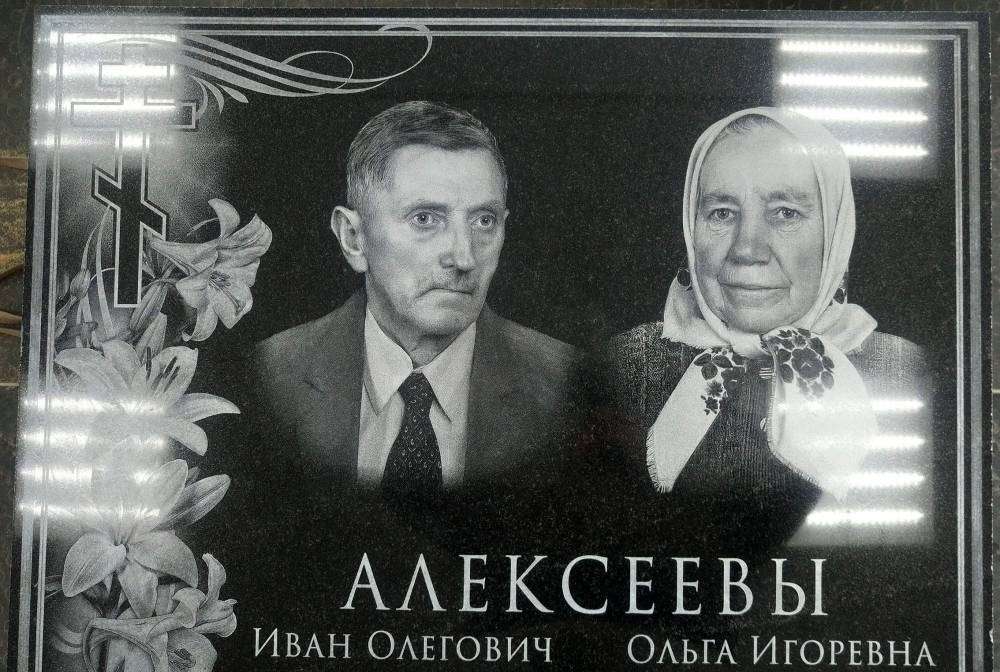

Igor Filistovich Опубликовано 9 марта, 2019 Опубликовано 9 марта, 2019 1 час назад, Soaring man сказал: Вот, скоро ещё скину Лазер+карелия: На фото выглядит очень даже здоровски . Скажи, тебе самому, в живую когда смотришь на процесс, скорость работы и итоговый результат, нравится? Еще бы портреты увидеть, только обязательно покрашенные)).

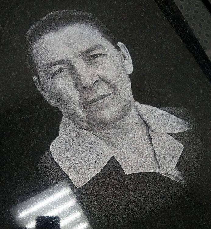

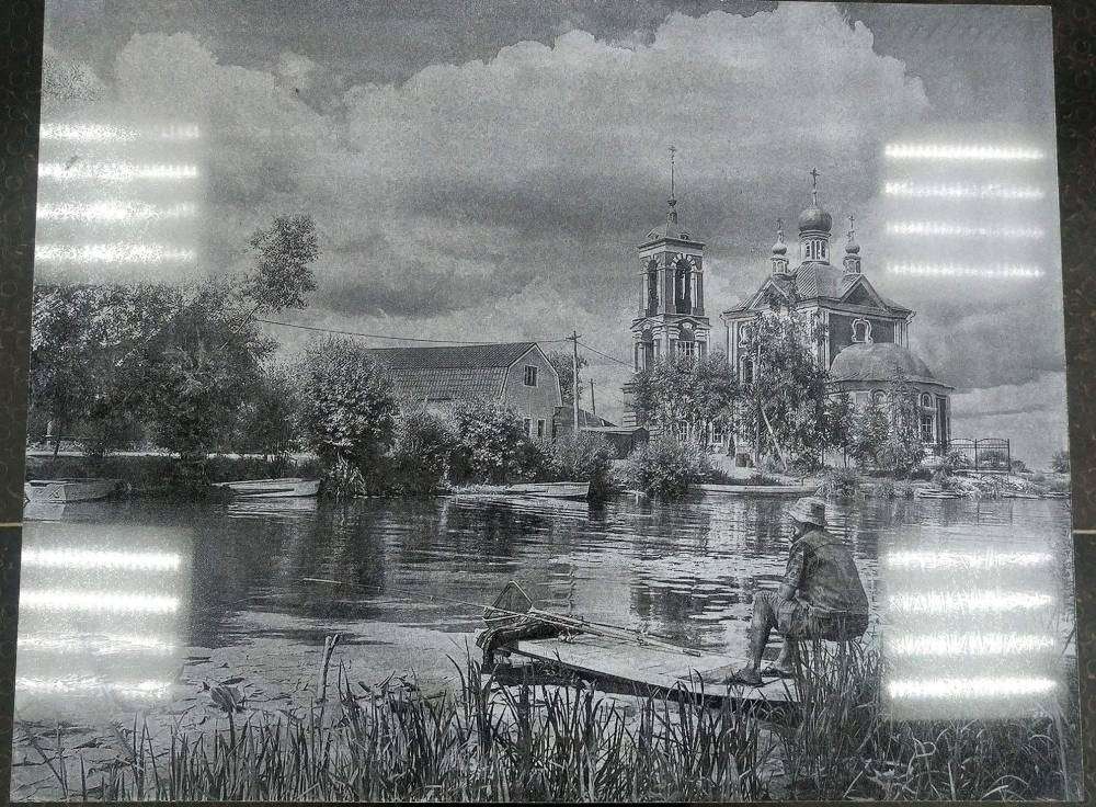

Soaring man Опубликовано 9 марта, 2019 Автор Опубликовано 9 марта, 2019 12 минут назад, Igor Filistovich сказал: Скажи, тебе самому, в живую когда смотришь на процесс, скорость работы и итоговый результат, нравится? конечно. Я писал вроде, проход лазера сравним с 4-мя проходами сауно. Портреты лазером совершенно не дотягивают до 8-и проходов сауно, все-таки рябь видна. Да и контраст не тот, глубина. Но вот пейзажи , оформления и всякие рисунки выходят отлично. Вот ещё пейзаж лазером на карелии размером 70х90. Гравировался кажется 1,5 часа. Чтоб таким качеством набить на ударнике пришлось бить бы в 4 прохода (или в 2 с ВК), помимо того, что долго, пришлось бы ещё минимум 2 раза менять иглу. Так что в пейзажах лазер выигрывает 100%. Да и в офрлмнениях а-ля ДоллиСкай, ударником в 4 прохода их бить долговато все таки. Но в целом, портреты можно делать на карелии и лазером. Но как по мне, ударником гораздо лучше) А вот сауно+карелия Будет время, скину ещё сауновских работ 4 1
Soaring man Опубликовано 9 марта, 2019 Автор Опубликовано 9 марта, 2019 Вот ещё. Делал как образец. Портрет - сауно. Всё остальное - лазер С карелией конечно намного приятнее работать чем с укр. габбро. Портреты с под-ударника уже чистенькие. Еще образец. Портреты - сауно. Всё остальное - лазер 4 1

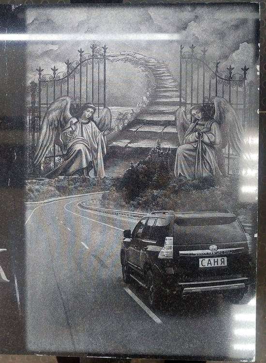

Яшa Опубликовано 10 марта, 2019 Опубликовано 10 марта, 2019 @Soaring man бубен, видимо повесил над станком - видишь, как хорошо стал работать? по секрету еще один важный апгрейд подскажу - повесь рядом с бубном скалку, если не найдешь - сковородку чугунную. и бей этим прибором по бубну... Скрытый текст каждому, кто заходит и опирается на станок!!!! на картине с джипом полоса от такого гостя имеется посередине))) 1 2
Soaring man Опубликовано 10 марта, 2019 Автор Опубликовано 10 марта, 2019 7 часов назад, Руслан сказал: Есть возможность сделать фото на улице его же ? да эти плиты все уже уехали. Может в будущем будем вывозить, пока что плиты остаются в цеху, до вывоза 2 часа назад, minus сказал: очень здорово смотрится. что за лазер? Китайский. Внешне похож на плоскую спасательную капсулу из космического корабля. 1 час назад, Яшa сказал: каждому, кто заходит о опирается на станок!!!! на картине с джипом полоса от такого гостя имеется посередине))) я б и не вспомнил если бы ты не написал)) да, это ж была с первых работ, кто-то любопытный облокотился) Но мы уже наклеили наклейки "НЕ ПРИКАСАТЬСЯ!!!"))
