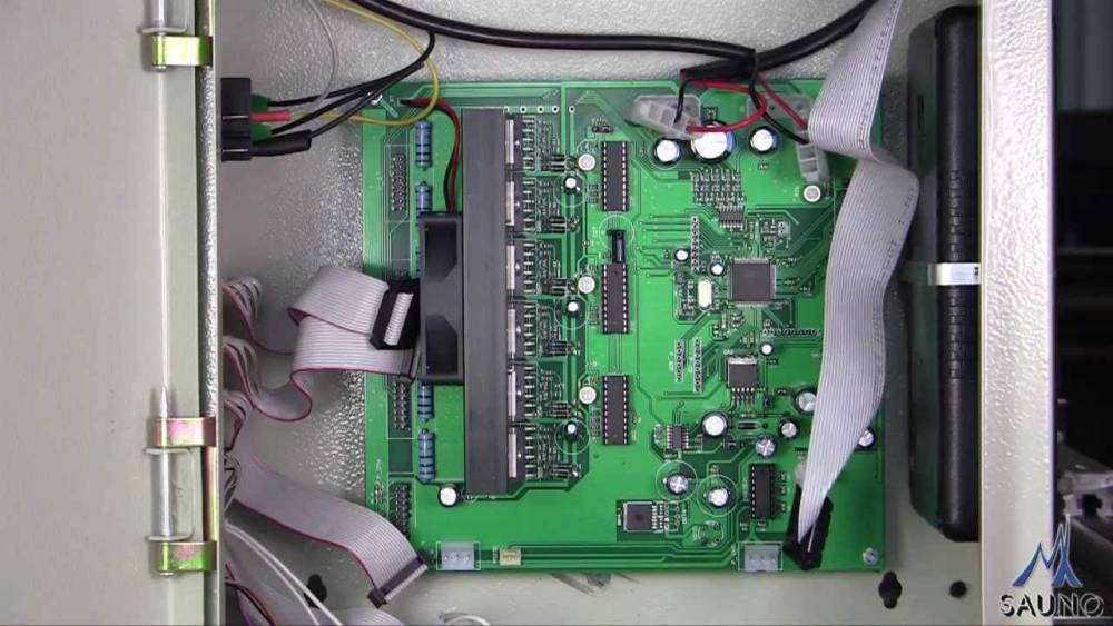

Soaring man Опубликовано 15 марта, 2019 Автор Опубликовано 15 марта, 2019 @древний мне подсказывают что ошибка 9 (глюк датчика, вылазиет при втором проходе как только "щуп" датчика коснется плиты) может быть изза "ошибки записи в микросхему памяти, возникает при гравировании сразу после установки зазора." Предлагают кинуть эту микросхему с другого станка для проверки. Не подскажешь где эта микросхема находится, чтоб я их попробовал поменять местами? Не страшно что рабочее поле станков разное? Версии обоих станка - 8
minus Опубликовано 15 марта, 2019 Опубликовано 15 марта, 2019 @Soaring man не микросхемы меняй ,а плату с другого станка поставь. или ящик полностью переставь. .....что бы проверить что дело датчике уровня поставь ударную головку с другого станка. 1

minus Опубликовано 15 марта, 2019 Опубликовано 15 марта, 2019 @Soaring man ты перекинул ударную головку с другого станка, ошибка повторилась? открой пластмассовую крышку с другой стороны по отношению к датчику уровня и посмотри на провода? пайка (кабеля R) в порядке? и от самого датчика уровня провод просмотри он там кажется не припаян должен быть на штекерках . и блин, он у тебя в профиль не упирается когда в нулевую точку уходит? кусок провода от кабеля R до самой ударной головки прозвонить бы. попробуй на зазор вывести и в это время шевелить этот отрезок ( от кабеля R до самой ударной головки) ...станки с виду свежие... 1 час назад, Soaring man сказал: @древний а как снять датчик с другого станка и поставить на этот, чтоб проверить? да полностью ударную головку перекинь , делов то на пять мин.
Soaring man Опубликовано 15 марта, 2019 Автор Опубликовано 15 марта, 2019 3 минуты назад, minus сказал: кусок провода от кабеля R до самой ударной головки прозвонить бы тоже хотел этот провод проверить, но эт надо головку разбирать, я пока ещё до этого не дошел... мож в след. субботу попробую 3 минуты назад, minus сказал: блин, он у тебя в профиль не упирается когда в нулевую точку уходит? нет) 4 минуты назад, minus сказал: ты перекинул ударную головку с другого станка, ошибка повторилась? эт я сделаю в последнюю очередь.. настройки не собьются? я ж настраивал каждый станок
minus Опубликовано 15 марта, 2019 Опубликовано 15 марта, 2019 22 минуты назад, Soaring man сказал: эт я сделаю в последнюю очередь.. настройки не собьются? я ж настраивал каждый станок это нужно сделать для того , что бы сузить круг поиска неисправности. собьется нулевая точка, настройки силы удара по определенному тону будут другие - возможно. а что бы этого не было ты тот, который сейчас стоит не скручивай, а просто провода открути с разъемов (M и R), а с другого станка сними манит подключи и нажми на зазор, посмотри поедет ли он в низ? следи что бы магнит (тот который остался на станке не уперся в камень, для этого повыше подними его)..... как только он проедет пару сантимов низ, нажми на лапку датчика на подключенном магните ( движение по зет должно прекратится) и посмотри какую он ошибку выдаст . если не понятно кидай вацап в личку.
