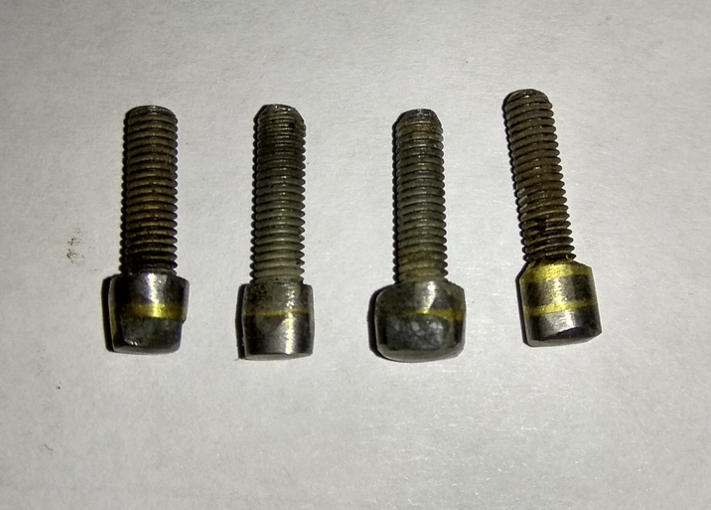

Igor Filistovich Опубликовано 18 марта, 2019 Опубликовано 18 марта, 2019 @Soaring man За пол года он вообще не уменьшился (на глаз). Мне нравится как они работают, полос и царапуль не оставляют. Я их только округлил чуток, перед тем как на станок устанавливать. Скрытый текст А на самом деле фиг знает чего эта ошибка пропала. Может когда болтик менял, затронул что и она исчезла, возможно от того, что новые болты хорошо к камню прилегают и нет всяких тонких острых граней как на обычных металлических болтах, да и тяжелее они. Хз короче))
Soaring man Опубликовано 18 марта, 2019 Автор Опубликовано 18 марта, 2019 50 минут назад, Igor Filistovich сказал: да и тяжелее они то что тяжелее никак не повлияло на гравировку?
Igor Filistovich Опубликовано 18 марта, 2019 Опубликовано 18 марта, 2019 @Soaring man да вроде нет, как бил так и бьёт.
древний Опубликовано 18 марта, 2019 Опубликовано 18 марта, 2019 Ну они не особо и тяжелее, и работают уже наверное больше пяти лет.
Soaring man Опубликовано 18 марта, 2019 Автор Опубликовано 18 марта, 2019 @Igor Filistovich какой длинны у тебя теперь эти болтики? Из чего ты делал твердосплав? Из чего бы сделать чтоб полегче был?
Igor Filistovich Опубликовано 18 марта, 2019 Опубликовано 18 марта, 2019 @Soaring man 15мм, делал не сам, шеф у кого-то просил, вроде как победитовые напайки. Если нужно, попрошу что бы точно узнал из чего они.
Soaring man Опубликовано 18 марта, 2019 Автор Опубликовано 18 марта, 2019 @Igor Filistovich нужно) стандартные быстро стираются
Тот Опубликовано 18 марта, 2019 Опубликовано 18 марта, 2019 По моему вес болтика на датчике уровня не на что не влияет. Я использую обычный болтик который от старых кабелей типа Rs232 или Com. Хватает на полгода, в зависимости от пружины натяга.

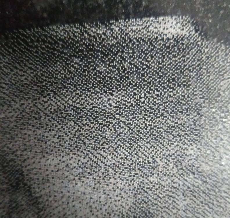

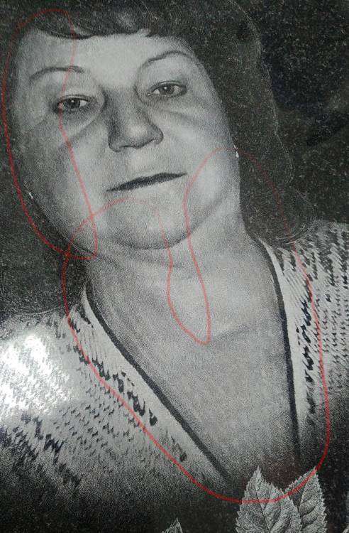

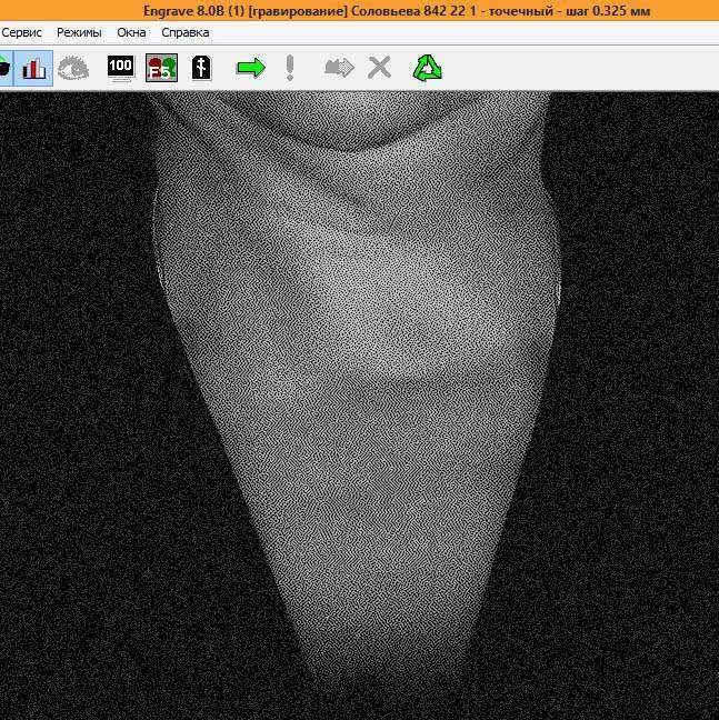

Soaring man Опубликовано 20 марта, 2019 Автор Опубликовано 20 марта, 2019 Здравствуйте, господа. Выдал сауно новую, неожиданную и неприятную каку. Не знаю как это связано, но появилась она после того как я открыл "квадратную черную крышечку" на головке, отсоединил провод датчика R, протер бинтиком контакты, подсоединил обратно, крышечку закрыл. Вот фото: Посмотрите на эти странные белые полосы, идущие узором. Вот что показывает об этом ингрейв: т.е. никаких полос там быть не должно. Полосы как на лице (темные) бывали и раньше, наверно через раз. Но слегка, как и в этот раз на лице. Но белых ещё не было. Вообще этот момент конечно уже здорово разочаровывает в сауно. На радиановских станках у меня в жизни подобных глюков не было. Да и вообще их там практически не бывало. Кстати, гравируя частями, я заметил что после того как я протер контакты на кабеле от датчика зазора, глюк при втором проходе не появлялся. Но зато раз появился при первом проходе, чего тоже раньше не бывало))) По поводу белых полос. Возможно ли что они появились т.к. картинка узкая (видно на скрине с ингрейва) билась на скромной скорости в 350 герц? По-сути то не должно ж было это повлиять?
Mystery Опубликовано 20 марта, 2019 Опубликовано 20 марта, 2019 1 час назад, Soaring man сказал: билась на скромной скорости в 350 герц? Полосы из-за разнице в силе удара, а она меняется из-за зазора. Мне кажется это из-за скорости. Попробуй вырезать фрагмент с наибольшем скоплением полос (грудь над лепестками) и пробить на скорости 180-200. Желательно и блузку захватить хотя бы по 3см с каждой стороны.
Soaring man Опубликовано 20 марта, 2019 Автор Опубликовано 20 марта, 2019 @Mystery ок, попробую. Но я ж писал, там узор отличается. Где белые полосы там именно узор поменялся, он там более плотный, как будто на ретуши эти полосы белые, т.е. там не удар сильнее а больше белых точек. Это вообще для меня странный глюк со сменой узора
Mystery Опубликовано 20 марта, 2019 Опубликовано 20 марта, 2019 5 минут назад, Soaring man сказал: Где белые полосы там именно узор поменялся, он там более плотный, как будто на ретуши эти полосы белые, т.е. там не удар сильнее а больше белых точек. Давай пробьём на меньшей скорости и тогда будем делать выводы.

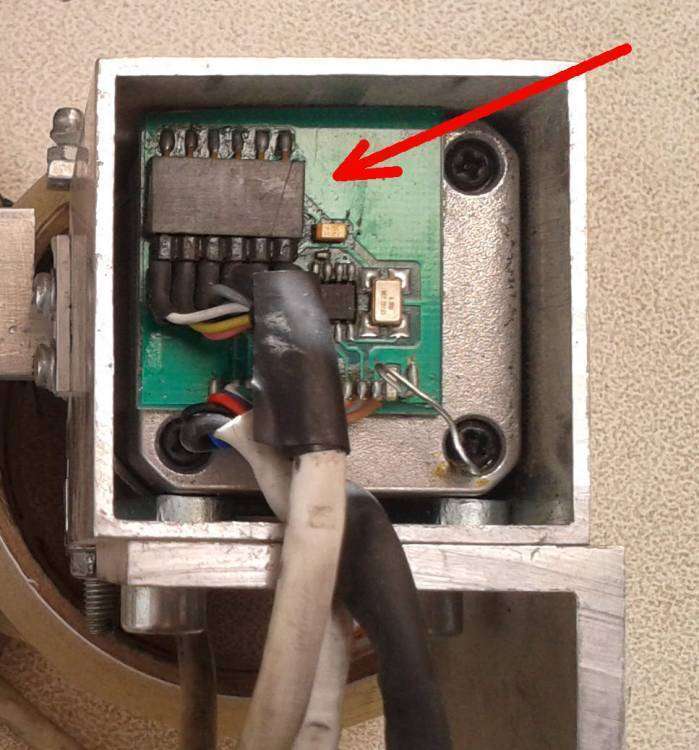

Мойша Степан Опубликовано 20 марта, 2019 Опубликовано 20 марта, 2019 @Soaring man , проверь, не оторвалась ли вот эта плата, когда ты протирал бинтиком контакты: 1
kalistratoff Опубликовано 20 марта, 2019 Опубликовано 20 марта, 2019 Это резонансные полосы - появляются и изчезают по непонятным причинам. Из за крышечки вряд ли они появились. Загадка сауно))) Снизить скорость и не бить ВК
Soaring man Опубликовано 20 марта, 2019 Автор Опубликовано 20 марта, 2019 Скорость снизил, сменил с Р3 на Р2, полосы стали ещё хуже. Сейчас скину фото. Меняется именно узор битовой карты так, как если бы эти полосы были на самой ретуши
Alaverdi48 Опубликовано 20 марта, 2019 Опубликовано 20 марта, 2019 Станок устойчиво стоит? Может когда пытался доламать, случайно сдвинул чё и он теперь незаметно прыгает одной ножкой в воздухе. У меня как раз из-за такого было.
Soaring man Опубликовано 20 марта, 2019 Автор Опубликовано 20 марта, 2019 @Alaverdi48 да, устройчиво. Полосы-то не прямые, они идут четко по рисунку. Вот, гляньте. Увеличивается местами сила удара, и вроде даже точки плотнее в полосах или то просто они с такой силой ударены. 3 часа назад, Мойша Степан сказал: проверь, не оторвалась ли вот эта плата, когда ты протирал бинтиком контакты та ну нет, я ж вроде не медведь с когтями вместо пальцев)
Alaverdi48 Опубликовано 20 марта, 2019 Опубликовано 20 марта, 2019 У меня как раз и были не прямые. Арбузом. И несколько раз именно из-за этой причины (я сам тупил. Или одна ножка висела, или была задрата)

Мойша Степан Опубликовано 20 марта, 2019 Опубликовано 20 марта, 2019 2 часа назад, Soaring man сказал: та ну нет, я ж вроде не медведь с когтями вместо пальцев) Просто они бывают плохо приклеены. И это не просто плата, это - датчик магнита Т. Он должен быть приклеен строго в определённом месте. Сдвинется в сторону, могут быть проблемы.
Soaring man Опубликовано 20 марта, 2019 Автор Опубликовано 20 марта, 2019 @Мойша Степан ты стрелкой показываешь на вход для шнура от датчика зазора, где там датчик магнита?
Мойша Степан Опубликовано 20 марта, 2019 Опубликовано 20 марта, 2019 Я стрелкой показываю на зелёную прямоугольную плату, на которой которой расположены дорожки, разъём и прочая электронная лабуда. Вот этот квадратик и приклеен к корпусу двигателя.
Soaring man Опубликовано 20 марта, 2019 Автор Опубликовано 20 марта, 2019 @Мойша Степан и если его чуть сдвинуть с места магнит может заглючить? Разве это играет роль, если тот провод, который идет от платы к болтику, стоит как стоял?
