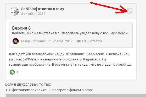

Мойша Степан Опубликовано 20 января, 2019 Опубликовано 20 января, 2019 45 минут назад, Soaring man сказал: @SaNDJorj этим способом, что ты описал, я смогу запустить первым проходом лицо+шею, а повторным проходом только одежду и фон? Т.е. чтоб не пробивало поверх уже пробитого, а два отдельных рисунка? И ещё, как включить чтоб гравировало блоками, т.е. при гравировке фона чтоб по пустому не гоняло головку? Этим способом запустить можно, как ты хочешь, НО НЕ АВТОМАТОМ. Порядок действий следующий: 1. Загружаешь всё изображение. 2. Открываешь маску, чтобы осталось лицо и шея. 3. Гравируешь. 4. Нажимаешь меню: Изображение-Инверсия маски (Ctrl+Shift+I). 5. Гравируешь одежду и фон. Кстати я всегда так гравирую оборотки, где покойный изображён на фоне какой-нибудь природы. Пока дойдёт гравировка до головы, иголка затупится. Я гравирую сначала голову, чищу изображение, в общем довожу до кондиции. Затем делаю инверсию и ставлю гравировку фона и фигуры в ВК режиме на ночь (часов на 12). Утром пришёл, пыль смахнул, покрасил и готово. Блоками в автомате гравировать не получится. Не реализовали они такую функцию. В 2015 году я предлагал НПФ "САУНО" реализовать сию функцию: Возможно в новых версиях это уже есть, не знаю. У меня версия 8.0 В, а говорят уже версия 11 есть. Может там уже работает? 27 минут назад, Тот сказал: Я маску обычно закрашиваю полностью белым. Если оставить и делать как Вы, то в енгрэйв при открытии маски, видно что некоторые точки не бьются, особенно в полутонах. Но это видно в енгрэйве, на камне непонятно. Если белым закрасишь, так оно будет это закрашенное гравировать, а чёрное - оно и есть чёрное - оно не гравируется. Кстати, в прошлом своём посте я вставлял ссылки на свои публикации. На всякий случай напомню, а то не все знают. Если хочешь прочитать пост, на который кинута ссылка, нужно нажать на стрелочку в правом верхнем углу: Если нажмёшь на ссылке на название, попадёшь в начало темы.

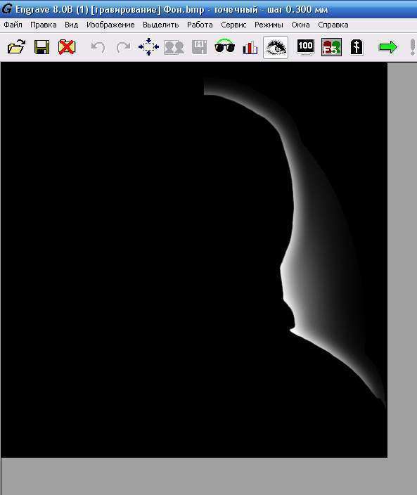

Мойша Степан Опубликовано 20 января, 2019 Опубликовано 20 января, 2019 Я, как и @BOR, ячейками не пользуюсь. Если произойдёт непредвиденная остановка, спасает переполировка. Для ускорения процесса я иногда гравирую блоками, но всё делаю вручную. В фотошопе делаю полностью макет памятника в натуральную величину (разрешение 33,33 точек на см при шаге 0,300). ВСе элементы на отдельных слоях. Потом сохраняю по блокам (крест, текст, портрет, цветы и т.д.). Потом по очереди открываю эти элементы в engrave и гравирую по очереди. Если надо пробить только свечение вокруг портрета, для ускорения процесса, чтобы станок не делал пустых проходов в средине свечения, маской разделяю изображение пополам. Сначала гравирую левую половину, делаю инверсию маски и гравирую правую половину изображения:
BOR Опубликовано 20 января, 2019 Опубликовано 20 января, 2019 Такую картинку я гравирую проще. Открываю в грейве полностью весь ореол. Выделяю в грейве левую половину и гравирую . Потом Зажимаю кнопку шифт и перетаскиваю левую грань выделения в право и гравирую правую часть картинки. . 1

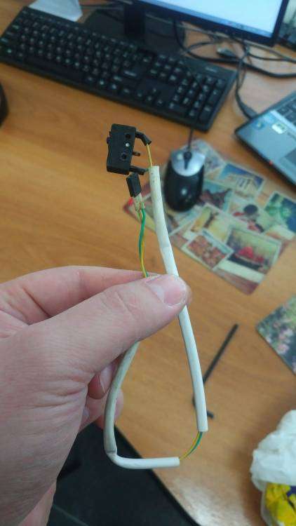

Soaring man Опубликовано 22 января, 2019 Автор Опубликовано 22 января, 2019 @Alaverdi48 сделал как ты сказал, ярлыки появились, а вот сохранения настроек станков исчезли. И чет один из станков не хочет с ингрейва в ноль по осям выйти, по У упирается и всё. Да и в ручную чето датчик по Y не срабатывает Хм, на датчике нет железочки с роликом)
Soaring man Опубликовано 22 января, 2019 Автор Опубликовано 22 января, 2019 Этот датчик можно купить где-нибудь в радио-деталях или надо у сауно заказывать за 50 баксов?
Тот Опубликовано 22 января, 2019 Опубликовано 22 января, 2019 В настройках можно отключить концевые выключатели. 1
Soaring man Опубликовано 22 января, 2019 Автор Опубликовано 22 января, 2019 45 минут назад, Тот сказал: В настройках можно отключить концевые выключатели. Отключил. Пока не хочет запускать гравировку, перекидывает меня в настройки станка Всё, заработало. Настроил в битовом режиме станки, поставил скорость 350, теперь уже гораздо быстрее радиана бьет. И по качеству отлично вышло. Вечером сброшу фотку тестового портрета. Короче нормальные сауно, и нормальный карельский камень))

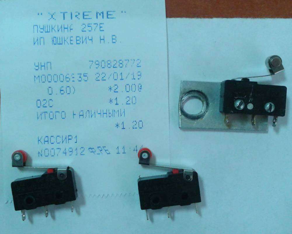

Мойша Степан Опубликовано 22 января, 2019 Опубликовано 22 января, 2019 Вчера чистил один из станков, промывал, смазывал, регулировал. Когда ставил на место каретку (линейный подшипник) по оси Х, забыл нажать на лапку концевика Х0 и отломал её. Дома концевик отремонтировал, но решил заехать в радиомагазин, купить новый. Купил два штуки. Цена одного - 60 белорусских копеек, в переводе на российские - примерно 20 российских рублей.
Soaring man Опубликовано 22 января, 2019 Автор Опубликовано 22 января, 2019 @SaNDJorj Уже купили, спасибо)) Второй станок запустил - выдает ошибку 8. Мол датчик ниже иглы или пружина плохо натянута. Ну он ниже, но в пределах нормы. Ещё там резьба для этой пимпочки сорвана, слизана. А пружину-то как натянуть? Пружину вижу, придется видно разбирать Вручную датчик срабатывает, а при закуске гравировки - нет, продолжает опускаться и ошибка
