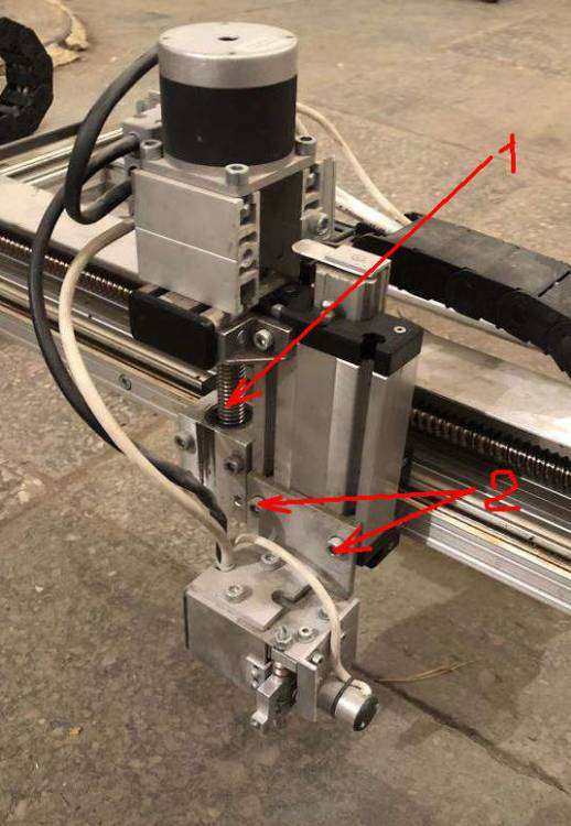

Alaverdi48 Опубликовано 22 января, 2019 Опубликовано 22 января, 2019 36 минут назад, Soaring man сказал: Пружину вижу, придется видно разбирать ничего там разбирать не нужно. Сфоткай с вставленной иглой, может по твоему В пределах нормы, это не совсем норма. Я до конца не вкурил как оно действует, но если поставишь иглу другой длины, должно пройти. Может люди подскажут что подкрутить, не разбирая. Я в крайнем случае крутил туда-сюда лапку датчика (сам винтик с шариком, который по камню ездит)

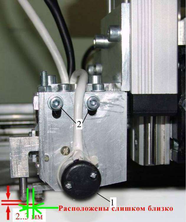

Мойша Степан Опубликовано 22 января, 2019 Опубликовано 22 января, 2019 Да не надо крутить шарик. Регулируется всё самой пластиной.: Отжимаешь два винта (поз. 2) и двигаешь пластину вверх-вниз. Низ шарика должен быть ниже кончика иглы примерно на 2-3 мм. Также смотри, чтобы при нажиме лапки датчика уровня она не упиралась в иглу. Это тоже регулируется пластиной, наклоняя её по часовой или против часовой стрелки на несколько градусов. У меня как-то иголки были очень короткие (спилились при заточке, т.к. для текстов использую иголки с чёрным поликристалом, там вставка 5 мм). Так вот, чтобы установить нормальный зазор пришлось пазы для винтов (поз. 2) в пластине удлинять вниз надфилем. Да, я тут подумал. Если при нажатии на лапку датчика уровня рукой, датчик уровня работает, а при опускании на заготовку выдаёт ошибку, то может быть лапка датчика уровня не достаёт до заготовки. Посмотри, не упирается ли каретка Z в корпус привода при опускании головки вниз (поз. 1), если да, то нужно опустить магнит ниже, ослабив два винта (поз. 2). Или же просто поднять заготовку, 4
Soaring man Опубликовано 22 января, 2019 Автор Опубликовано 22 января, 2019 Спасибо, проблема решена) @SaNDJorj спасибо, один из твоих вариантов и был причиной) Правда прочел уже после того как допер)

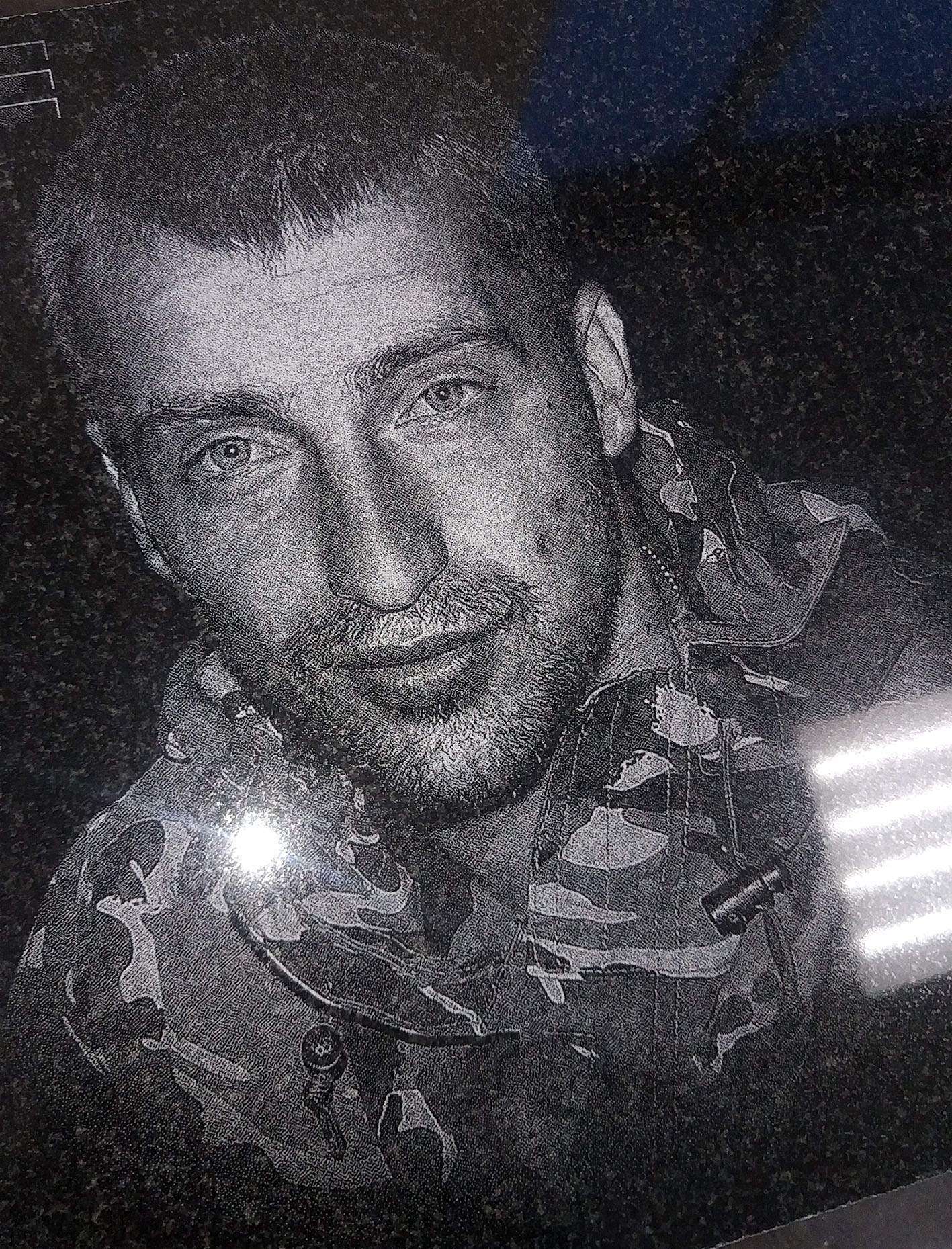

Soaring man Опубликовано 23 января, 2019 Автор Опубликовано 23 января, 2019 Вот. Завтра ещё выставлю что-то, если успею 1
Mystery Опубликовано 24 января, 2019 Опубликовано 24 января, 2019 6 часов назад, Soaring man сказал: Вот. Завтра ещё выставлю что-то, если успею А какой размер, разрешение, скорость, количество проходов? И желательно видеть оригинал ретуши, что бы понять что вышло.
Soaring man Опубликовано 24 января, 2019 Автор Опубликовано 24 января, 2019 @Mystery разрешение 30.77 скорость 350. Проходов 8, но сегодня проверю, по-моему можно и в 4 делать, ну или может в 6.
Mystery Опубликовано 24 января, 2019 Опубликовано 24 января, 2019 А какой размер? И оригинал бы взглянуть.
древний Опубликовано 24 января, 2019 Опубликовано 24 января, 2019 А" кольчужка" то все равно отличается.
Soaring man Опубликовано 24 января, 2019 Автор Опубликовано 24 января, 2019 51 минуту назад, древний сказал: А" кольчужка" то все равно отличается. не понимаю ваш сленг) что значит кольчужка? текстура? 1 час назад, Mystery сказал: А какой размер? 20х23. Я после этого портрета темные тона чуть припустил, а то чуть пересветляло их.
Mystery Опубликовано 24 января, 2019 Опубликовано 24 января, 2019 59 минут назад, Soaring man сказал: Я после этого портрета темные тона чуть припустил, а то чуть пересветляло их Да с градиентом не очень вышло, часть морщин справа потерялось (возле глаза). И слева возле подбородка светлый кусочек пропал. Переходы, в общем, все смазанные. Хотя, может, так сфоткал... А так как первая пробане плохо, надо ещё с настройками поиграться. Это битовый режим?
Soaring man Опубликовано 24 января, 2019 Автор Опубликовано 24 января, 2019 4 минуты назад, Mystery сказал: Да с градиентом не очень вышло Всё с градиентом нормально. Надо было чуть темно-серое опустить. 42 минуты назад, Mystery сказал: И слева возле подбородка светлый кусочек пропал. Переходы в общем все смазанные. Учитывай что ты работаешь в 33 пикселя, а я в 30. 43 минуты назад, Mystery сказал: Это битовый режим? Битовый 43 минуты назад, Mystery сказал: А так как первая проба не плохо Да ладно!? 1
Mystery Опубликовано 24 января, 2019 Опубликовано 24 января, 2019 1 минуту назад, Soaring man сказал: Всё с градиентом нормально. Надо было чуть темно-серое опустить. Согласен. Пробуй. 1 минуту назад, Soaring man сказал: Учитывай что ты работаешь в 33 пикселя, а я в 30 Я и в 29 работаю, если что 1 минуту назад, Soaring man сказал: Битовый Может тут собака порылась? 1 минуту назад, Soaring man сказал: Да ладно!? Да!
Soaring man Опубликовано 24 января, 2019 Автор Опубликовано 24 января, 2019 То, что ты там подчеркнул в морщинах, всё пробито. На шее да, не так ярко как на ретуши, но это ж 30 дпи.
Mystery Опубликовано 24 января, 2019 Опубликовано 24 января, 2019 1 минуту назад, Soaring man сказал: Битовый В битовом режиме никогда не получится такого перехода по градиенту как в комплексе. В таком режиме можно только ретушью играться, а не настройками станка. В битовом режиме все станки бьют одинаково, если механика не кривая. А с комплексным режимом сложно подружиться? Думаю, переходы были бы получше... ИМХО.
Soaring man Опубликовано 24 января, 2019 Автор Опубликовано 24 января, 2019 1 минуту назад, Mystery сказал: А с комплексным режимом сложно подружиться? Думаю, переходы были бы получше... ИМХО. Комбинированный на сауно таков - в одну сторону бьет битовым, в обратную амплитудным. На долерите или базальте может было бы и круто, детализация выше. Но на карелии результат мне не понравился, и этот режим в сауно дико медленный. Ладно, потом пообщаемся, я вообще-то на работе))

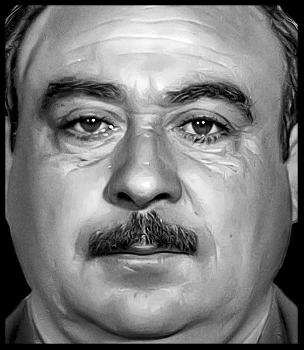

Alexey Опубликовано 24 января, 2019 Опубликовано 24 января, 2019 Привет А ретушь другой кто то делал?
Soaring man Опубликовано 24 января, 2019 Автор Опубликовано 24 января, 2019 @Alexey я ж как-бы и есть оператор-ретушер, сам делал) А что не так с ретушью?? Есть по мелочи недочеты, но спешка же была! Наверно
Alexey Опубликовано 24 января, 2019 Опубликовано 24 января, 2019 58 минут назад, Soaring man сказал: А что не так с ретушью? поменялась, как почерк изменился, совсем другой стиль
Soaring man Опубликовано 24 января, 2019 Автор Опубликовано 24 января, 2019 @Alexey то из старых ретушей) хотя не очень старых
Soaring man Опубликовано 24 января, 2019 Автор Опубликовано 24 января, 2019 В общем сравнил я по проходам. Между 8 и 4 разница сильная. Между 6 и 8 надо всматриваться, чтоб увидеть разницу. Портрет выше - 8 проходов, Карелия) В 6 был бы чуточку рябее. Карелия ощутимо лучше для гравировки, чем укр. местный габбро. У радиан в макро гравировка красивее, более живо. Но сауно в битовом в два раза быстрее при хорошем качестве. Работаю в 350. Т.к. тут в сезон загрузка хорошая, предпочтение все таки отдам сауно. Да и с небольшого расстояния сауно по качеству не уступает радиану. Только сблизи уступает, в макро. Хотя я не пробовал работать на карелии "гранитами" радиановскими. Работаю своим методом, как и раньше. Качество гравировки устраивает. 2
