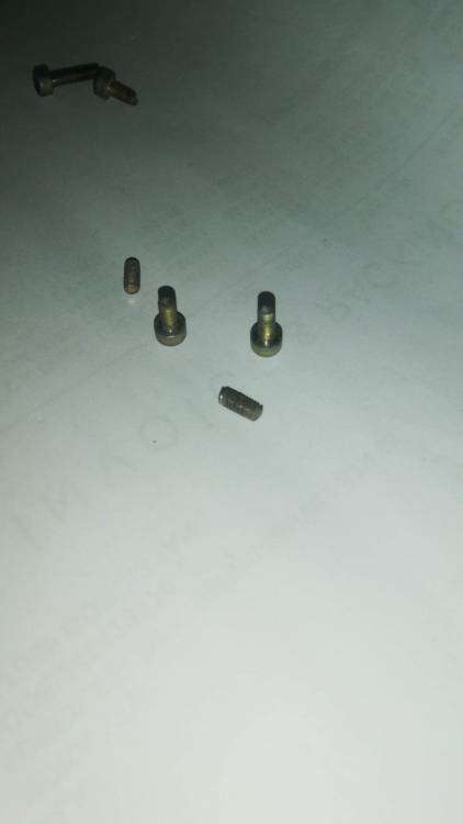

При затяжке иглы у меня внезапно раздаётся щелчок: один из 2х крепёжных болтов рвётся пополам (болт 3ка под шестигранник), затяжка происходила обычным ключом-шестигранником. Без снятия коромысла его не удалить никак.
Тут я вспоминаю про наличие запасного коромысла и думаю какие же молодцы производители, осталось лишь дождаться их на связи и поставить под их руководством запасное. Что ж, дождался, начал менять. В процессе естественно необходимо затянуть алюминиевое коромысло (которое на минутку зажимается на полированный гладкий металлический вал моторчика, то есть выглядит требующим хорошей затяжки). Затягиваю тем же тоненьким штатным шестигранником, тремя пальцами и вдруг снова слышу щелчок и что бы вы думали?
Внутри коромысла сидит латунная втулка с резьбой, которая упирается в стенку. Ну так вот эту упорную стенку тупо выдавливает под давлением втулки, в которую был вкручен затяжной болт. На фото видно, что стенкой это назвать можно с трудом, толщина её плавает в районе 1мм. Сказать что я удивлён - ничего не сказать. Что ж, приходится удалять обломок болта из старого коромысла. Ставлю его на место, затягиваю иглу и что бы вы думали? Болт, взятый из запасного коромысла рвёт напополам. Мне говорят, крути следующий. Снова пляски с переустановкой коромысла. А болты то уже заканчиваются. Боюсь перетянуть, в итоге недотягиваю иглу. Затягиваю по новой и в мир иной уходит 3й болт.
Дополнительно сообщаю, что там где я живу (Грузия, Батуми) купить болт 3ку под шестигранник - невозможно, обыскал все тематические магазины и барахолку, абсолютно никто не знает где их купить, их просто здесь нет.

Моё субъективное мнение таково: использованный крепёж при сборке моего экземпляра - некачественный, его прочностные характеристики не соответствуют требуемым. Коромысло либо изначально сконструировано с изъяном и недостаточной толщиной стенки, либо исполнено с грубым несоответствием чертежу. В итоге за весь этот цирк плачу я по полной, теряю заказы, репутацию, деньги и время.
В итоге судить именно вам, уважаемый читатель. Рекомендую ознакомиться с данной информацией перед решением о приобретении станка.

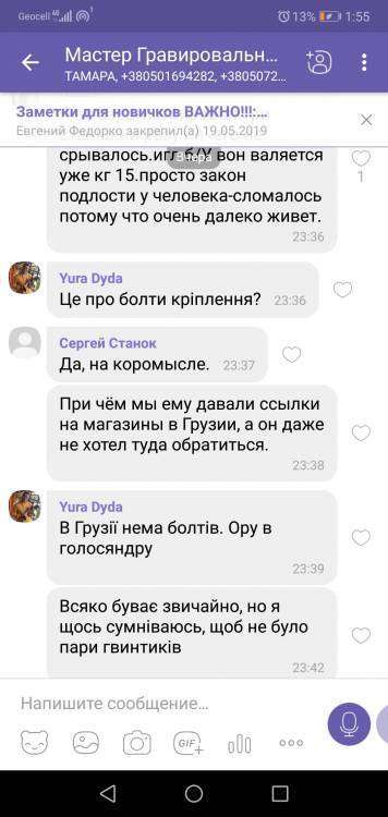

Итак, сейчас покажу как господин Mystery переобувается на ходу. Пойдут скрины из чата пользователей группы. И частично из личной переписки.
1) Господин Mystery утверждает:
Человек утверждает (СЕГОДНЯ) что я не хотел никуда обратиться, теперь я показываю сообщения в день возникновения проблемы(4 дня назад):Screenshot_20190521-234535.thumb.jpg.cc034231cc3dda236e7b55ebf0b113c9.jpg
Вторая попыка найти болты по ссылкам из гугля.

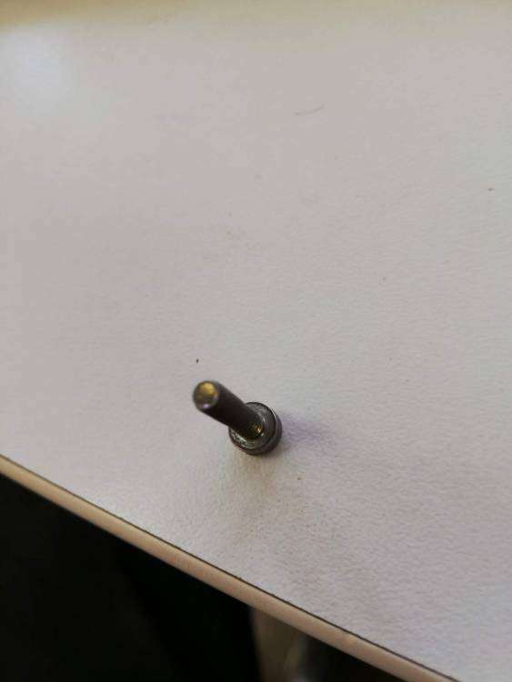

Вот фоточки болтов из супер-пупер стали
Я просто в шоке, $3200 отдаёшь за станок, работаешь с ними по ретуши, И что вы хотите сказать? Какими методами я выдавливал вашу миллиметровую стенку в коромысле и каким образом сломались эти винты жёлто-фиолетовые? Специальный стенд наверно под это дело городил?
Что ты сказать то хочешь? Что я специально приложил все усилия чтобы сначала сломать болт, а потом порвать ваше коромысло и сидеть без инструмента рабочего?

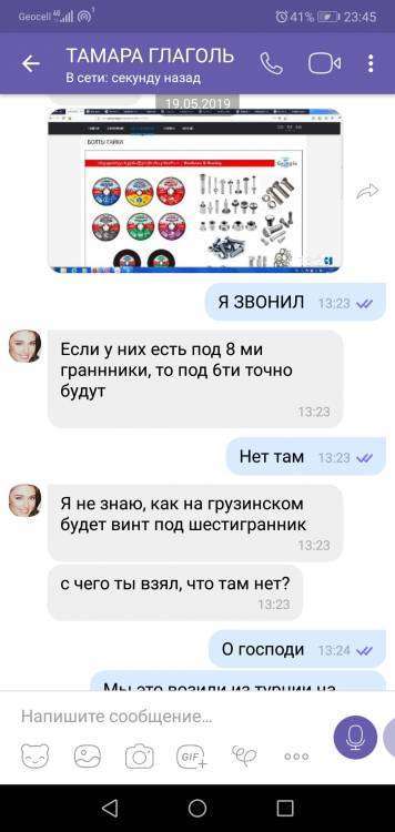

Как видно из принтскрина 19 мая - воскресенье. Вот реально гложат сомнения, что фирмы у вас работают в такие дни. Поэтому и есть сомнения, что звонил.
Если, с твоих слов, в Батуми нет таких винтов (в чем мы очень сильно сомневались), то Тома и предложила тебе обратиться в любую фирму в столице Грузии - Тбилиси. Там уж точно они есть. Она же несколько раз просила тебя написать на грузинском "стальной винт", что бы найти в интернете ссылку на фирму, которая в Груззи торгует данной продукцией - ты этого не сделал. Неужели не понятно, что это было бы дешевле и быстрее, чем передавать тебе винты из Украины?
В каждом коромысле используется по 4е винта М3х12 DIN 912. В двух коромыслах их 8. Ты порвал 3. Осталось 5 целых. Можно было спокойно использовать оставшиеся. Если ты в них не был уверен, тебе предложили альтернативу - винты на крест. В ответ мы услышали сопротивление.
Ты настаивал на том, что бы винты тебе передали именно из Украины и подарили еще одно коромысло. Окей , мы это сделали. Но за доставку, уж звините, платишь ты. Ну и за заказанное тобой еще одно коромысло тоже. В посылке два коромысла и винты.
13 минут назад, Mystery сказал:

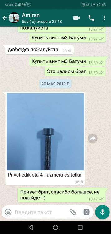

На смотри скриншот с моим бывшим коллегой в вастсапе, умник. Зацепился за это и тянет!
Я просто так да писал человеку из фабрики в Кобулети за 40 км от Батуми! От него же и просил перевод для вашего гугления! Пацан плохо по-русски понимает потому и не понял что за бред я от него хочу! 100 раз объясняешь, нет они не верят и своё толдычат!

13 минут назад, Безенчук сказал:
там вообще никаких 6гранников нет.
Как такое может быть? У нас в супермаркете можно купить всё, в том числе нержавеющий крепеж. Это что за город такой Батуми, может у вас и щёток для болгарки не достать? Это какой то сюр из СССР.
А почему нельзя временно затянуть обычными болтами? взять подкладку, просверлить там два отверстия под М3.
Вот я бы так и сделал. Дрель стоит 15 долларов да и нужна в хозяйстве.
такое ощущение что в посёлке Батуми живёт 5 тыс человек.. Ладно, я спать.

Если у клиента "слизалась" резьба, то да, пусть едет на оленях со своих Гаваев и ищет болты. Но если у клиента порвались болты пополам на новом станке, не 1 а 3, то это, как по мне немного другое дело. Ну и вообще тут в довесок коромысло, "стенку" там видно на фото.
Тут в общем даже не было предоставлено никакой альтернативной версии как могли порваться эти болты. Просто ни у кого не рвались, значит сам порвал. А мне прямо извините делать ***** чтобы рвать болты специально, сидеть без работы и соглашаться оплатить из своего кармана DHL без всяких гарантий возврата. Я $3200 забашлял, чтобы потом рвать болты, сидеть неделю без работы и клянчить новые. Сириус бизнес!
