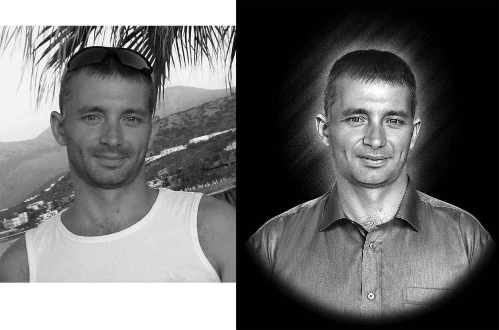

vowaka Опубликовано 27 ноября, 2020 Опубликовано 27 ноября, 2020 (изменено) Вот тут на ваш взгляд, что бы исправили. это с хорошего фото, даже отличного. Про фон я помню, на ваш взгляд он лишний. ВОт похуже фото. Заранее благодарен. ДЛя разных станков. Изменено 27 ноября, 2020 пользователем vowaka

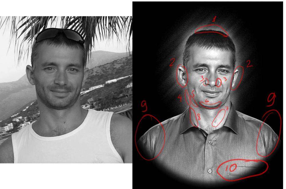

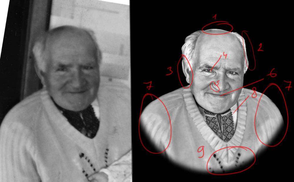

ibucov Опубликовано 27 ноября, 2020 Автор Опубликовано 27 ноября, 2020 (изменено) мужчина 1 макушка черепа слишком сплющена 2 уши слишком белые, не надо на них так акцентировать, можно меньше четкости 3 обводка) 4 фон сливается с шеей 5 там должно быть больше границы, более резкий переход по тону 6 слишком резкая граница подборотка, должго быть более закругленно 7 слишком ярко. выпирает 8 должна быть тень на шее от воротника 9 на суставах не обрезают, создает напряжение 10 нафиг нужен этот кусок кармана?) дед 1 здесь блик не нужен, немного сплющено смотрится опять 2 слишком ровно обрезаны волосы, слишком светлые 3 ухо можно по темнее 4 слишком яркие блики и реснички лишние, белки хотя бы сверху по темнее свет падает сверху 5 обводка 6 слишком женственные губы для такого деда, нижнюю губу можно по светлее, нижняя всегда светлее, потому что свет всегда сверху идет 7 на суставах не вырезают, это касается не только бюста, правило действует на весь рост и к животным тоже 8 самая высокая детализация и резкость, а должно быть лицо, рядом кусок одежды светлой тоже ни к чему 9 убрать точки, там уже не должно быть никаких акцентов основное написал Еще пятнистость, шум У мужчина фактура на одежде на камне не передастся, будет смотреться как не ровность, грязь Одежду надо заканчивать более плавно и не так геометрически точно полукругом Про все эти акценты, суставы Эксперты знают, иначе они не были бы экспертами)) у мужчины одно плечо немного вперед а второе назад надо было показать поворот туловища не соответствует повороту головы у деда плечи можно было по ниже 1 час назад, vowaka сказал: Нормально читаются, не переживай. фух, полегчало)) Изменено 27 ноября, 2020 пользователем ibucov 1
ibucov Опубликовано 27 ноября, 2020 Автор Опубликовано 27 ноября, 2020 У мужчины плечи должны быть шире Голову деда немного против часовой поверуть надо
vowaka Опубликовано 27 ноября, 2020 Опубликовано 27 ноября, 2020 3 минуты назад, ibucov сказал: мужчина 1 макушка черепа слишком сплющена - Макушка черепа взята с другого фото, там именно такой ракурс как на первом фото. Она именно такая. Не принимаю. 2 уши слишком белые, не надо на них так акцентировать, можно меньше четкости - Мнение субъективно, мне так больше нравиться. Не принимаю. 3 обводка) - Это то что линии стали четче? Контрастней? На одних станках это не требуется (Сауно, МИРТЕЛС и др.) на том, что гравировал, ему нужно. Не согласен. 4 фон сливается с шеей - Не увидел слияния шеи с фоном. 5 там должно быть больше границы, более резкий переход по тону - Можно и резче, но как с ушами только наоборот. Не согласен, 6 слишком резкая граница подборотка, должго быть более закругленно. - Посчитал, что его надо выделить, при таком освещении, что сделал, он должен быть светлее. Не согласен. 7 слишком ярко. выпирает - Именно в таком освещении, котого нет на исходнике, он должен быть светлее. 8 должна быть тень на шее от воротника - Не обязательно, свет я поменял. 9 на суставах не обрезают, создает напряжение - Вот это не знал, про напряжение, надо будет обратить внимание. Надо подумать. 10 нафиг нужен этот кусок кармана?) - Карман есть на рубашке, уплачено. Это к дизайнеру рубашек. Вывод мой такой. Вы подтверждаете все догмы(так учили) художников на ретушь. Информативно, не пожалел. Благодарю.
ibucov Опубликовано 27 ноября, 2020 Автор Опубликовано 27 ноября, 2020 (изменено) Резкость на краях волос должно быть меньше пуговицы, тень должна быть снизу больше, чем сверху, сверху можно и не делать, свет падает сверху тень вообще редко бывает линейной на фото и в природе минимум контуров, больше пятнами надо рисовать Изменено 27 ноября, 2020 пользователем ibucov
vowaka Опубликовано 27 ноября, 2020 Опубликовано 27 ноября, 2020 (изменено) 49 минут назад, ibucov сказал: дед 1 здесь блик не нужен, немного сплющено смотрится опять - Да, возможно не точно повторил его форму. Согласен. 2 слишком ровно обрезаны волосы, слишком светлые. - Для станка диапазон Белый -светло серой уже чем для глаза. Зато спокоен, что их будет видно. 3 ухо можно по темнее - Субъективно. 4 слишком яркие блики и реснички лишние, белки хотя бы сверху по темнее свет падает сверху - Судя по темной макушке, свет не падал сверху, скорее сбоку. 5 обводка 6 слишком женственные губы для такого деда, нижнюю губу можно по светлее, нижняя всегда светлее, потому что свет всегда сверху идет - Свет идет не всегда сверху, тут старое фото на мыльницу со вспышкой вроде, тень за его правым плечом и рукой. Да и губы даже на мыльном фото можно рассмотреть. 7 на суставах не вырезают, это касается не только бюста, правило действует на весь рост и к животным тоже - Где такие правила можно почитать, разобраться? 8 самая высокая детализация и резкость, а должно быть лицо, рядом кусок одежды светлой тоже ни к чему - В этом городе, от куда прислали фото, эта часть одежды важнее деталей лица. В комментарии было указано, что было видно четко. Надо пояснить? 9 убрать точки, там уже не должно быть никаких акцентов - Одежду просили оставить родную, как есть. Только подчеркнуть вышиванку. Я бы переодел свитер потемнее чуть. Изменено 27 ноября, 2020 пользователем vowaka
ibucov Опубликовано 27 ноября, 2020 Автор Опубликовано 27 ноября, 2020 ни разу не видел за 11 лет работы в ритуалке чтобы свет падал снизу обычно сверху не строго а где-то под 45 по отсальным пунктам советую прочитать книжки по рисованию)) заставки на фильмы ужасов как правило свет падает снизу
