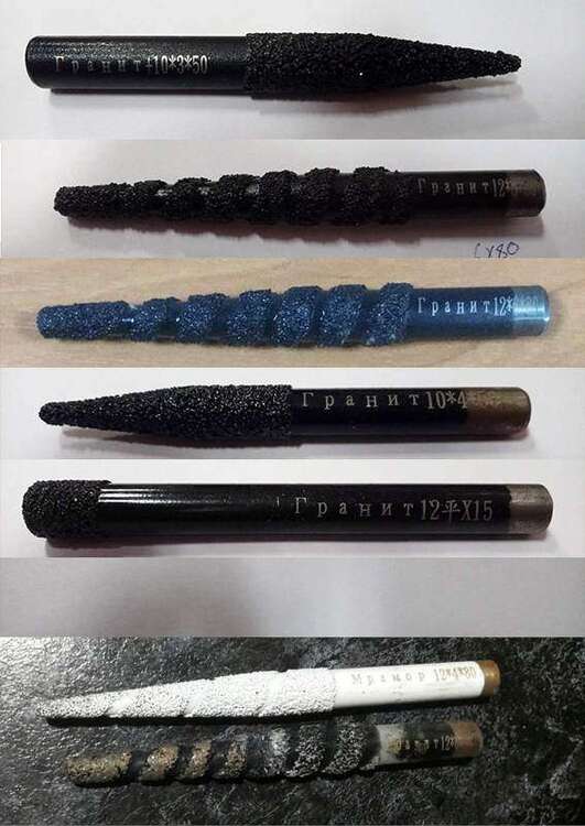

Калуга Опубликовано 7 июня, 2024 Опубликовано 7 июня, 2024 (изменено) Фреза фрезе рознь. Одни, например, у меня живут минут 5, другие несколько сезонов.Я, обычно беру фрезы на выставке в Сямыне. У нас на форуме можно взять у Зенонаса. Он ерунду не предлагает, да и проконсультировать может. Зимой можешь приезжать чаю попить и о работе поговорить. Обрезаю чаще всего такими: Изменено 7 июня, 2024 пользователем Калуга

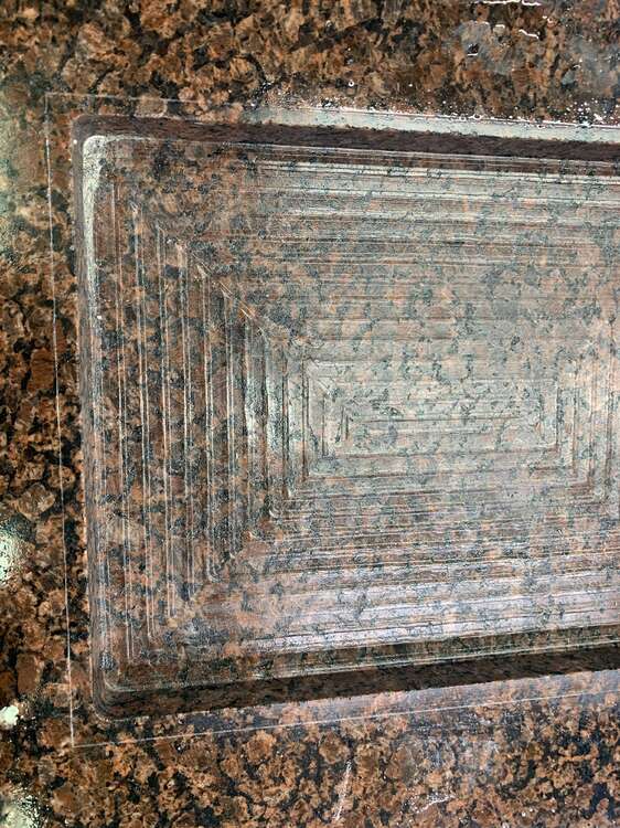

РМА Опубликовано 9 июня, 2024 Опубликовано 9 июня, 2024 @Калуга вопрос если при врезке портрета станок сместил камень и при обходе фаски на первоначальном проходе обнаружилось что с одной стороны фаска будет 7 мм а с другой 5 мм.Что делать ?Смещать в арткаме фаску на 1 мм в право и заново запускать.Или лучше остановить и человек сам её накатает? @goshanjke такой же вопрос Фото прилагаю
Калуга Опубликовано 9 июня, 2024 Опубликовано 9 июня, 2024 Проще всего доработать вручную. В другом (на станке) случае просто увеличить фаску.
