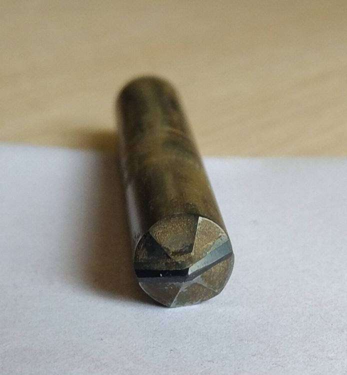

11 часов назад, Tomas.M сказал:
D6mm/L40/0.4/90гр
Тип инструмента тогда должен быть  коническая плоская, ведь кромка на фрезе 0.4 имеется
3 минуты назад, minus сказал:
уменьши шаг, подачу врезания , и увеличь обороты до максимума.
А рабочую подачу можно и побольше поставить, если шаг маленький.

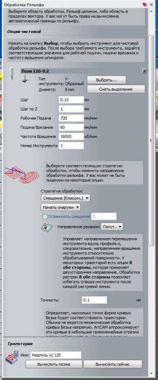

1 минуту назад, minus сказал:
Тип инструмента
Кстати 90-то градусную фрезу изначально в вингу зассал втыкать, резал 120-ти градусной.
2 минуты назад, minus сказал:
Ну вот не понятно когда выбирать коническая плоская(с пяткой типа), а когда V-образ :dontknow: у меня есть именно с пяткой еще фреза, но я поставил эту, что выше, визуально она не похожа на коническую плоскую ведь, выбрал V тогда :dontknow:
Я перестал прописывать пятку.
Это стандарт под полосатенький диабаз(обрати внимание на шаг), на винге-пробнике убирал подачу до 600, (у меня автоматом меняется и скорость врезания) и добавлял оборотов на слух до 18000.
Фреза после винги имела бледный вид и редкие зубы :) Понос инструмента-дикий, делал ещё надписёнку этой фрезой на дыме и уже получил немного рваные края букв:
так что надо ещё нежнее :)

5 минут назад, zelenok сказал:
Это стандарт под полосатенький диабаз, на винге-пробнике убирал подачу до 600, (у меня автоматом меняется и скорость врезания) и добавлял оборотов на слух до 18000.
Супер спасибо! Буду пробовать!! Точность тоже все уже перестали делать 0.01?) Автоматом убирается врезание это Гравер6 значит?

70 градусов оставь для других задач :) посмотри на картинку сверху.
15 минут назад, minus сказал:
D6mm/L40/0.4/90гр
диаметр 0.4 значит радиус 0.2 (ваш кэп)
у меня наоборот - когда начал прописывать пятку:drag:
фреза дольше жить начала.

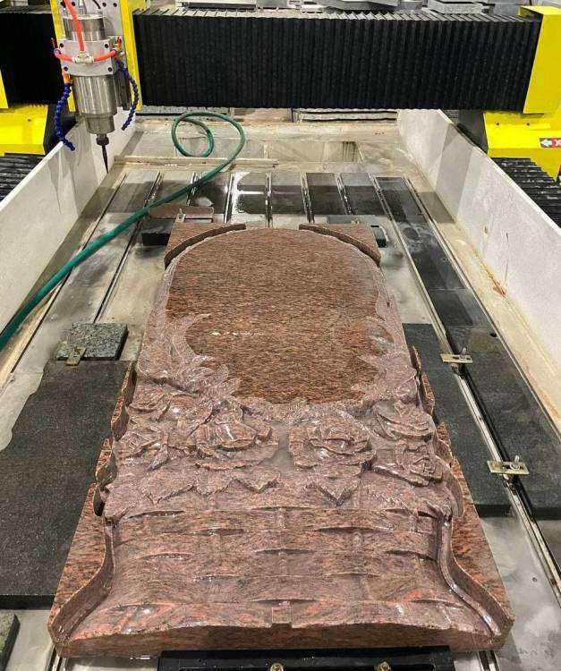

Мда, ну все ясно) У меня на фрезеровке уже 4 фрезы ушло черных Зенона на это, хотя это может по неопытности тоже, можно меньшими жертвами было и через черновую кончиком 6мм сначала. Заготовка 1400х700х95

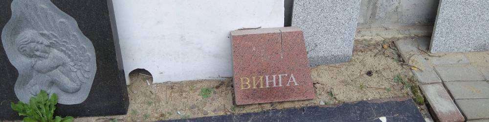

Подобрать оптимальные режимы не сильно сложно, но всё-равно фрезеровка простой и достаточно доступной на ней не будет, будет лучше отказаться от винги под фрезером, да и вообще от винги-отвратный камушек по многим критериям;)
Вы мне бросьте Вингу хаить, свое время добывал в месяц до 600 м3 товарного блока и еще не хватало...Пилить нужно уметь. И чем он Вам не угодил, думаю и параметры можно подобрать.
1 час назад, mrmeskys сказал:
Можно, бесспорно, но сам камень уныл, неудобоварим и дорог при своей унылости :(
Что значит уныл? Если на памятники, наверное на любителя, а облицовка очень не плохая
14 минут назад, mrmeskys сказал:
Что значит уныл?
Ну, как сказать-это комплекс свойств камня, выраженный одним словом.
Унылый цвет, при абсолютно невзрачном рисунке, большое водопоглощение, жручесть инструмента при распиловке, несколько сложный в ручной полировке и сама полировка не ярко выражена, камень слепой в гравировке любым способом, и при всём при этом ещё и дорог:aai:
Поковыряв его немного совсем пропадает желание с ним не то что-бы работать на памятниках, а собственно и предлагать клиенту, не спасают даже слухи о новом пласте с "насыщенным" цветом :(
15 часов назад, mrmeskys сказал:
А кто хаит то )))))))))В комбинашках уходит очень даже споро.

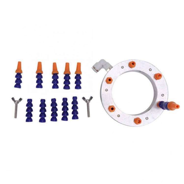

Подскажите еще кто в курсе, вот такие звуки и проскальзывание искры это что вообще? Кварц так выгорает или что это, критично такое и надо останавливать?
P.S. Останавливал, смотрел, фреза в целом живая, до метала не стертая, воды прям в лунку льет нормально. При этом такое может проскользнуть, а потом по всей траектории идет спокойно и режет все, как обычно. Ничего не понимаю :dontknow:
Частое явление при недостатке воды :) звук-проскальзывание фрезы, искра-сгорающая связка алмаза вместе с алмазом из-за перегрева в моменте.
Ставь вот такой писюкатор и настраивай струю по-мощней и следи за струёй по мере заглубления фрезы при обрезке:good:
1 час назад, Tomas.M сказал:
Не, при обрезке ненормально-напор никакой.
Писюкатор есть такой:biggrin: надо поставить, Спасибо!)
