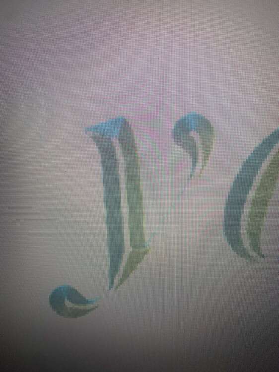

В 13.10.2021 в 13:06, andreyali сказал:
Мои рабочие настройки на поликристалл 8 мм 90 гр. 0.8 пятка, на украинский габбро 100% подача, на лезник 50% подача. Буквы создаю с 30-35 градусным уклоном
Здраствуйте дорогие форумчане.При фрезировке данной фрезой буквы почему-то не дорезаются.Подскажите в чём проблема.
11 минут назад, РМА сказал:
не дорезаются
В смысле "не дорезаются"?:aai:
Узкие элементы букв остаются мелкие?
На вузуализации по какой-то причине не дорезаются.В живую не пробывал.
22 минуты назад, zelenok сказал:
1 минуту назад, РМА сказал:
по какой-то причине
Причина может быть только одна:hmm:
Большое несоответствие соотношений линейных размеров и геометрии инструмента к проделываемой работе. Тут два выхода или увеличивать буковки или уменьшать инструмент.
Вот почему мы везде пытаемся работать ломом?
Можно попытаться обмануть арткам изменив инструмент или подвинуть ноль поверхности выше-результат будет один и тот-же ты увидишь след от фрезы которая будет стоять в шпинделе-загонишь ниже получишь рытвину с раскрытыми краями, выходящими за пределы начертания знака.
Играйся. Законы геометрии достаточно просты, но считать и представлять мысленно сложнее чем играться в арткаме на визуализаторе:aag:
11 минут назад, zelenok сказал:

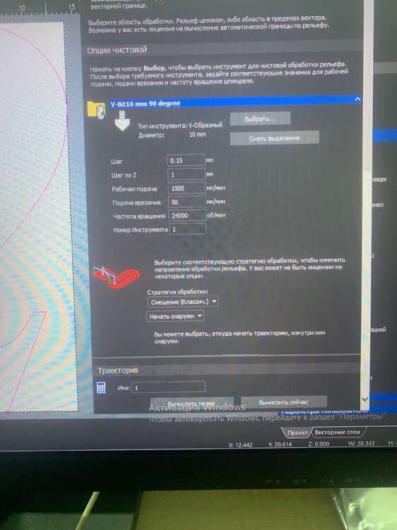

Попробовал увеличить скорость.Всё прошло хорошо за исключением скорости подачи 1500 конечно многовато но вот 1000 мой станок терпит в нормальном режиме.
8 минут назад, РМА сказал:

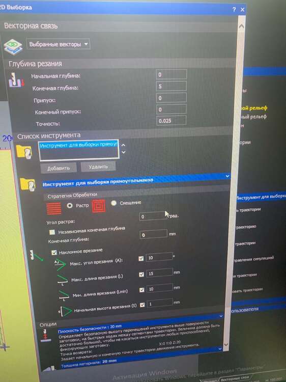

Если кому-то пригодиться то вот мои стандартные Настройки на врезание фрезой для выборки.
9 минут назад, РМА сказал:
Извиняюсь не то прикрепил
@РМА обороты убери-много, диапазон оборотов для PSD фрез порядка 16-20тыщ, ставь 18, остальное на ходу отрегулируешь, по звуку.
По скорости рабочей подачи диапазон выглядит примерно 800-1200 мм/мин. На диабазе:hmm:А вот настоящие граниты коварны в счёт своей разнородной структуры:aag:
Ставил 20 не понравилось как работает по звуку.Но на 22-24 впринципе вообще не напрягается.

Только что, РМА сказал:
22-24
Мне сразу подшипники становиться жалко, возможно мой экземпляр шпинделя таков:aag: Пробовал-словил дикую вибрацию с приличным нагревом, полез углубленно изучать предмет, но отстраивал режимы всё-равно интуитивно.
