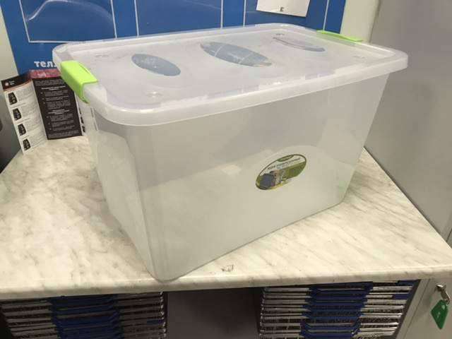

А может купить? фрезер
Во, уже купил, высота 38, литров на 50, под стол сбоку, то,что надо!
Даже на колесиках

2 часа назад, Филимон сказал:
60-70 литров это крайне избыточно!
я бы не был так категоричен...
у меня 30 литров и стойкое желание увеличить объем, т.к. шпиндель хоть и не горячий, но очень теплый...
всеръез задумался об установке промышленного чиллера как на лазере. хуже явно от этого не станет...
а так - в любом хорошем хозяйственном (рублей 300-400):
