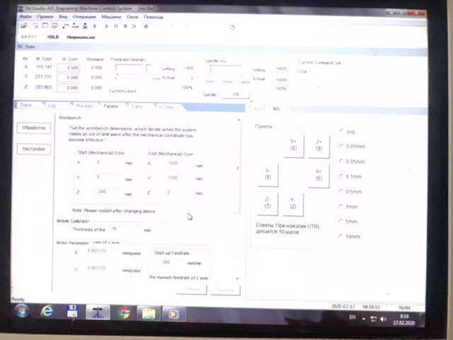

Boban Опубликовано 17 февраля, 2020 Автор Опубликовано 17 февраля, 2020 У меня сейчас стоят такие цифры А, что попробовать сделать?
zelenok Опубликовано 17 февраля, 2020 Опубликовано 17 февраля, 2020 2 минуты назад, Boban сказал: А, что попробовать сделать? Вон инструкцию выложил, хоть-бы подсмотрел Скрин специальный, секретный что-бы никто ничего не рассмотрел?
Калуга Опубликовано 17 февраля, 2020 Опубликовано 17 февраля, 2020 В правой части Вашего снимка не стоит галочки (точки) в способе передвижения . Активизируйте самую верхнюю, станок начнёт работать.
