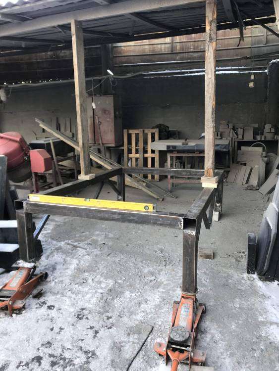

Boban Опубликовано 10 февраля, 2020 Автор Опубликовано 10 февраля, 2020 Фрезер привез Зенон! Хожу-смотрю, не нарадуюсь! @minus , кувалда очень неинформативна, на мой взгляд! Гидравликой точнее и аккуратнее, мне кажется. И толщина стенки трубы 4 мм. А кривизна 10мм на длине 2300 посередине

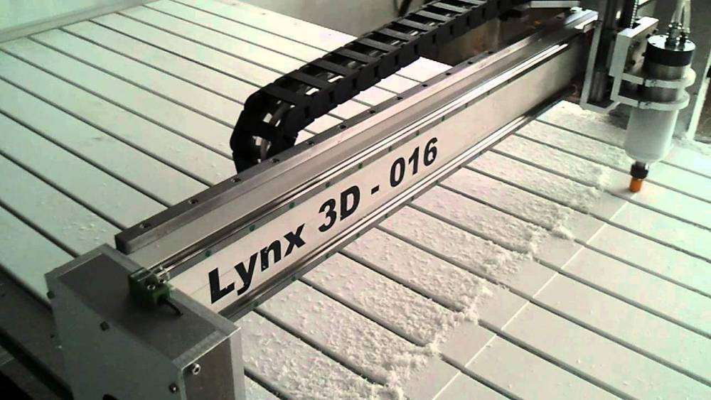

zelenok Опубликовано 10 февраля, 2020 Опубликовано 10 февраля, 2020 Присобычь брусков поперёк стола и пройдись станком-получишь ровный "жертвенный стол". Во:
Boban Опубликовано 10 февраля, 2020 Автор Опубликовано 10 февраля, 2020 @zelenok каким станком, не совсем понял?
zelenok Опубликовано 10 февраля, 2020 Опубликовано 10 февраля, 2020 Только что, Boban сказал: каким станком, не совсем понял? Пардон- самим станком.Само собой, кароче
Boban Опубликовано 10 февраля, 2020 Автор Опубликовано 10 февраля, 2020 Насколько идеально-ровный должен быть стол? +/- @zelenok у станка вес чуть больше 700кг ,маловато на площадь стола?! Это же не 700кг в одну точку.
minus Опубликовано 10 февраля, 2020 Опубликовано 10 февраля, 2020 @zelenok я так понял, что он стол для самого станка варит, не сам жертвенный стол, а на чем сам станок стоять будет. @Boban я без шуток, честное слово. сварили, а у него перепад мм 8-9 был, ни че , кувалдой подровняли, нормально все получилось. чуть потом он скакал, ну ничего клинышками распер, стоит не шелохнется... вот он еще без опорных ног... перепад был в середине , ту да же кувалдой и били... 6 минут назад, Boban сказал: Насколько идеально-ровный должен быть стол? +/- сам жертвенный стол можно править , как на фото которое скинул @zelenok то есть самим фрезером... Сейчас вспомнил, перед правкой кувалдой, откосины в середине отрезали болгаркой, а потом снова приварили...

Boban Опубликовано 10 февраля, 2020 Автор Опубликовано 10 февраля, 2020 @minus стол у меня точно такой-же( ты фотку уже присылал, спасибо), перепад в центре 9-10 мм , образовался после приварки средних ног. Сейчас ноги и раскосы срезали, выставили в уровень, настроили домкраты под передние ноги, по центру сверху уперли брусками в подходящий поперечный швеллер. Давим, вроде гнется, но возвращается, наверно попробуем погреть. @zelenok 3 минуты назад, zelenok сказал: У меня на опорных ногах пешком пытается ходить при смене направления движения во время фрезерования, хочу его гвоздями анкерами к бетонному полу прибить и в бетон закатать. И в раму ещё бетону налить и шлам не убирать месяцами-что-бы тяжелее стал А в чем прикол, в неровности стола, пола, или это у всех так?

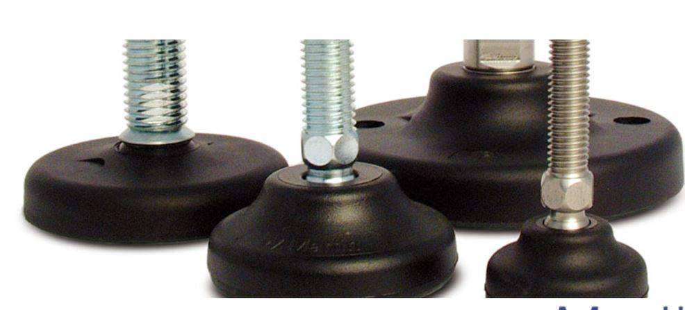

minus Опубликовано 11 февраля, 2020 Опубликовано 11 февраля, 2020 16 часов назад, zelenok сказал: У меня на опорных ногах пешком пытается ходить при смене направления движения во время фрезерования, что ж за скорости такие ему задаёшь? у меня стоит не шелохнется. вибрации есть но не значительные. @Boban а вы не боитесь , что крыша поднимется вместе с этой конструкцией? 4 часа назад, mrmeskys сказал: Может опоры с регулировкой? опоры в самый раз, считаю, что функцию свою они выполняют на 100%
Boban Опубликовано 11 февраля, 2020 Автор Опубликовано 11 февраля, 2020 Опары, конечно! И они у меня уже готовы 2 часа назад, minus сказал: что ж за скорости такие ему задаёшь? у меня стоит не шелохнется. вибрации есть но не значительные. @Boban а вы не боитесь , что крыша поднимется вместе с этой конструкцией? опоры в самый раз, считаю, что функцию свою они выполняют на 100% Крыша выдержала, там столбы из трубы 100-ки толстостенной на полметра в земле забетонированы, а поперёк 14 швеллер. В обшем, выправили!!
