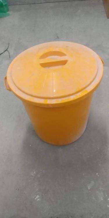

Искал емкость под антифриз низкую, узкую (чтоб под стол поставить), вместительную, некруглую - НЕ НАШЕЛ!
Видел у кого-то на фотках ведро стояло? А какой объем антифриза минимально нужен, мне сказали 60 литров? Шпиндель сильно греется?
7 минут назад, Boban сказал:
литров 60, но летом, (не знаю жарко у вас ) у меня после 2х суток греется, думаю в бак с водой запустить контур со змеевиком из медной трубки для кондиционеров. об этом думаю:crazy: а руки не доходят. даже змеевик уже скрутил.
для емкости под антифриз использовал ведро с крышкой, купил в садовом магазине, оно аккурат под стол поместилось. прорезал вверху коронкой отверстия под трубки и накрыл  крышкой, что бы всякая пыль не оседала.
.корыто ищи пластиковое с крышкой.  или контейнера с крышками продаются,
8 минут назад, minus сказал:
Вот это- тема! Спасибо!
10 литров у нас ведро, шпиндель чуть теплый, станок не выключается, это на новом, на старом 20 литров бочка, один раз поменял(3 года прошло))).
@Филимон все теперь ясно! Значит на большой объем заморачиваться не обязательно?!
60-70 литров это крайне избыточно!

Мне понравился бидончик белого пластика с ручками на 60 литров, с плотной крышкой-его пользую. Налил половину, остальную половину хотел антифризом долить, но никак до магаза теперь не дорвусь. Гравёрка изрядно так топится, воду в бидоне трёхкиловатник слегка прогревает.
