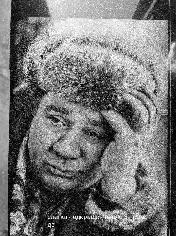

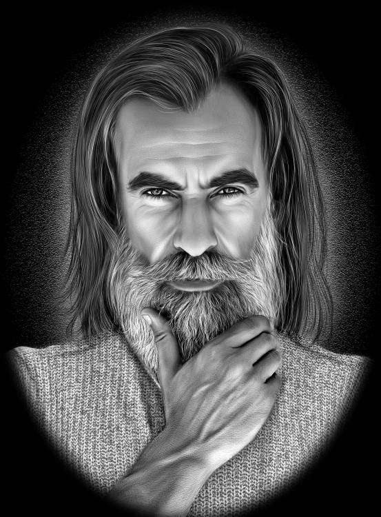

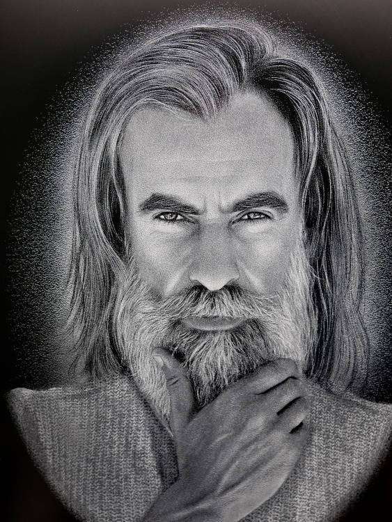

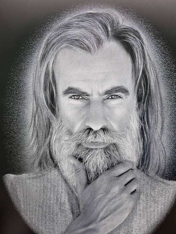

ДмитрийЗамыслов Опубликовано 19 августа, 2021 Опубликовано 19 августа, 2021 22.01.2021 в 20:24, Евгений Анатольевич сказал: Прекрасная конфетка, но кажется излишне приторной, с синтетическим вкусом. Самого туда заносит периодически, надо пытаться мне от этого уходить, а Вам это надо или нет Ваше личное дело. Мдя! Ретушь красивая. Подкрутил уровни, резкость и все равно кое-где сливается. Камень скушает слабо выраженные контуры вокруг кисти руки и сигареты, еще кое где. Нужно еще прорабатывать после уровней и резкости и смотреть в точечном(для станка, которому я ретуширую). Плюс в зависимости какой камень(черный, с серыми вкраплениями).Это ретушь для станков с операторами, которые будут настраивать станок как нужно под определенную ретушь и камень.
Пилка Опубликовано 19 августа, 2021 Опубликовано 19 августа, 2021 @ДмитрийЗамыслов Все зависит от оператора
ДмитрийЗамыслов Опубликовано 19 августа, 2021 Опубликовано 19 августа, 2021 Конечно. Об этом я писал "ретушь для станков с оператором". Может вы не дочитали просто...Для некоторых станков не нужен оператор, ну, если только ретушь запустить в гравировку, сразу под станок от ретушера. Мой случай. Она более темная и контрастная и в точечном(таковы требования станка). Ничего личного. У каждого ретушера свой заказчик и требования у разных станков разные. Повторюсь, ваша ретушь очень красивая Гравировка тоже достойная с нее получилась! Слава ретушеру! Слава оператору! Только увидел, все же немножко сливается ворс сверху у шапки, контур руки и сигары. Я не критикую, не подумайте Может конечно так задумано...или камень с серыми вкраплениями скушал контур

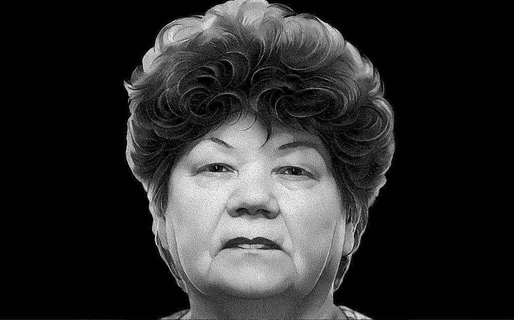

Пилка Опубликовано 19 августа, 2021 Опубликовано 19 августа, 2021 @ДмитрийЗамыслов Фон вообще не проблема поменять, а вот окно решила оставить оно родное) Ну и конечно светлое, дикую обводку делать не хочу. @Евгений Анатольевич Это просто топаз)
Евгений Анатольевич Опубликовано 20 августа, 2021 Автор Опубликовано 20 августа, 2021 @Пилка Очень хотелось бы увидеть что у вас получится после "просто топаза". Порадуйте. Исходник перед вами (чуть выше). Только не делайте рисованную ретушь)))

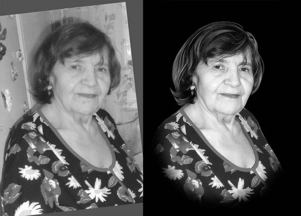

Пилка Опубликовано 21 августа, 2021 Опубликовано 21 августа, 2021 @Евгений Анатольевич К сожалению только увидела, редко захожу в сезон работы по горло. Вот, время обработки засекла 12 мин. @Евгений Анатольевич И как вы любите - бит!)) Зрачки и радужку конечно для своей поправила бы, просто времени нет.
Евгений Анатольевич Опубликовано 21 августа, 2021 Автор Опубликовано 21 августа, 2021 пилите,@Пилка , пилите)))
ДмитрийЗамыслов Опубликовано 22 августа, 2021 Опубликовано 22 августа, 2021 19.08.2021 в 17:59, Евгений Анатольевич сказал: К администрации обратиться с просьбой переименовать тему в " Обкритиковать ретушь". Хорошо звучит. Произносится, правда, не очень, а может , показалось) А что обсуждения только хвалебного характера здесь принимаются? Что то об этом нигде не написано! Я вот, на пример, нормально отношусь к критике в свой адрес. Кто то нет. Сразу в адрес поступают характерные фразы, типа "ну сделай сам тогда!" Глупо, я так считаю. Но и не говорю, что моя ретушь для всех станков подходит. К слову сказать, не стесняюсь признать, что до сих пор учусь и буду учиться! Хотя претензий к своей работе не получаю от заказчиков, с которыми нога в ногу лет 10 сотрудничаю в плане ретуши, если только за редкими случаями и по мелочи. 19.08.2021 в 22:46, Евгений Анатольевич сказал: для станка с оператором ( кстати для Гравёра-5 ) А для Гравера-5 в точечном разве бьет? Я делаю в тоновом ВМР. Просто интересуюсь, можно настроить станок на точку? Мне из точечного более понятна ретушь как будет после станка...Спасибо! @Евгений Анатольевич Хорошая у вас ретушь! Нравится! Не примите за критику, низ одежды можно более округлитьпросто обсуждаю
Евгений Анатольевич Опубликовано 22 августа, 2021 Автор Опубликовано 22 августа, 2021 @ДмитрийЗамыслов Критика - это очень даже хорошо. Округлить - почему бы и нет. В данном случае это просто часть "правильного" овала этого прямоугольника. Спасибо, стоит обратить на это внимание, очень даже согласен. По станкам вопросы может лучше к практикующим специалистам, операторам, непосредственно работающим с камнем. Насколько я понял, станок видит картинку в точечном и какую увидит - такую и пробьёт в том режиме, который вы ему установите исходя из его возможностей. Конечно же при отсутствии косяков в програмных настройках и прочих ( пора менять иглу, люфты, смазка и др.)
ДмитрийЗамыслов Опубликовано 31 августа, 2021 Опубликовано 31 августа, 2021 22.08.2021 в 15:27, Евгений Анатольевич сказал: @ДмитрийЗамыслов Критика - это очень даже хорошо. Округлить - почему бы и нет. В данном случае это просто часть "правильного" овала этого прямоугольника. Спасибо, стоит обратить на это внимание, очень даже согласен. По станкам вопросы может лучше к практикующим специалистам, операторам, непосредственно работающим с камнем. Насколько я понял, станок видит картинку в точечном и какую увидит - такую и пробьёт в том режиме, который вы ему установите исходя из его возможностей. Конечно же при отсутствии косяков в програмных настройках и прочих ( пора менять иглу, люфты, смазка и др.) Согласен, именно как видит фотошоп, станок точка в точку и бьет. Станок видит белые точки. Никаких настроек режимов от оператора не требуется, только запустить ретушь под станок. Это в моем случае...Я сразу делаю под запуск в гравировку и точно знаю как пробьет. Нюанс только если камень сероватый с вкраплениями, там ретушь регулирую опять же сразу под станок и вижу в фотошопе как будет на камне, карелии на пример. Вижу уже на глаз как нужно. А так же оператор не спасет не отрисованную в нужных местах ретушь как требуется (там, где что то с чем то сливается). Если под званием оператор не подразумевается оператор-ретушер, который сам будет корректировать ретушь. Мой заказчик получает сразу то, что нужно и просто запускает. Это кстати по многочисленным десятилетним отзывам моих заказчиков-владельцев станков, они же и операторы так сказать, и естественно они же практикующие специалисты непосредственно работающие с камнем. Для многих других станков делаю в трех вариантах ретушь, разных по тонам и контрастности, заказчик сам выбирает вариант для своего станка.
Пилка Опубликовано 31 августа, 2021 Опубликовано 31 августа, 2021 @ДмитрийЗамыслов Ого ! Делать три варианта, наверно супер дорогая ретушь.( Мне было бы жаль времени, на эти танцы с бубнами) Я просто прошу портрет, который на камне вышел отлично, и тонально подгоняю к нему.
ДмитрийЗамыслов Опубликовано 31 августа, 2021 Опубликовано 31 августа, 2021 Почему дорого?! Как обычно! Для меня не долго создать еще два слоя и подкорректировать их как нужно. Еще два варианта слоя- это +5 минут максимум. Может вы меня не поняли? Я с каждого портрета по десять отдельных ретушей не делаю! У меня работы много. Делаю так же и по присланным мне образцам, но они зачастую наоборот не годятся, вот и делаю как нужно заказчику. Заказчику три варианта нравится получать. Ладно хоть не просят поры кожи добавлять, которые все равно не пробьются. Хоть на сером граните, хоть на черном. Мне жалко времени! @Пилка а ваша ретушь за 12 минут наверное дешево стоит? Просто помнится вы только бороду и усы рисуете более 30-ти минут
