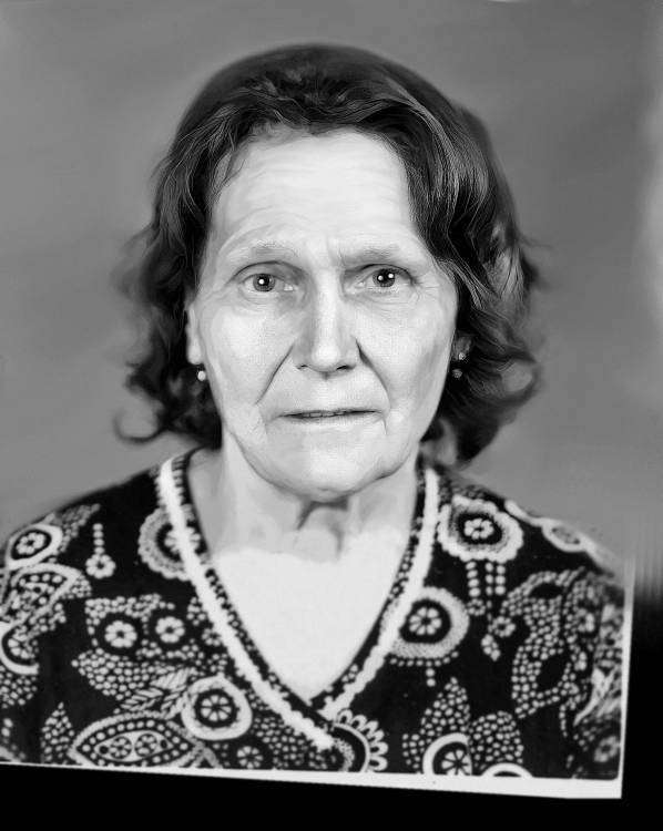

Евгений Анатольевич Опубликовано 7 сентября, 2020 Автор Опубликовано 7 сентября, 2020 толи это, что надо? кажется уходит сходство...

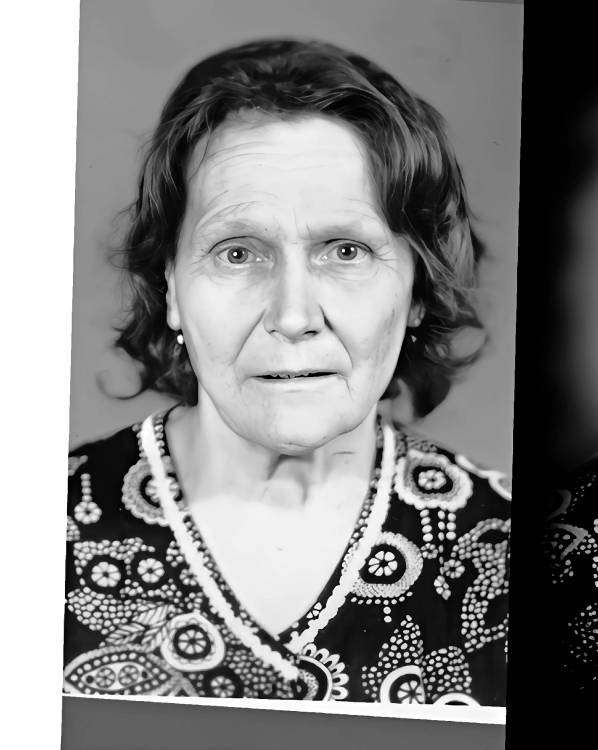

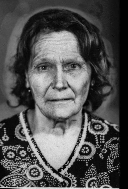

Starche Опубликовано 7 сентября, 2020 Опубликовано 7 сентября, 2020 Остальное доработать руками... На все про все 10 минут... Можно еще чуть подтемнить... 1 час назад, Евгений Анатольевич сказал: кажется уходит сходство... Сходство уходит - нос потерял. Неправильно отрисовал...
Евгений Анатольевич Опубликовано 7 сентября, 2020 Автор Опубликовано 7 сентября, 2020 с носом согласен, чуть менее острый в оригинале, влияет на сходство, но в большей степени мне кажется изменяет сходство в данном случае уход в затемнение. Из "светлого образа" получается образ глубоко печальный. И чем глубже тени, тем печальнее. Больше никому так не кажется?
SARATON Опубликовано 7 сентября, 2020 Опубликовано 7 сентября, 2020 Ну да..Как то страшненько смотрится)) Может для начала вытянуть белые? С зажатым Альтом на уровнях ползунок белые до появления первых белых точек.Потом чуть чуть назад. А уже после этого серые и черные. Мне думается тут в серые очень завалено. Да и через Ремини прогнать весьма полезно было бы. Сачковый метод но очень действенный))
Starche Опубликовано 7 сентября, 2020 Опубликовано 7 сентября, 2020 Ну дык это вытащенно. Там уже каждый под себя. Я ж написал - остальное доработать...
Евгений Анатольевич Опубликовано 7 сентября, 2020 Автор Опубликовано 7 сентября, 2020 вообщем начать икончить
Starche Опубликовано 7 сентября, 2020 Опубликовано 7 сентября, 2020 Фото слишком яркое. Детали пропали, наша цель - их вытащить и далее уже делать так, как надо. Если сперва отретушировать, а после тащить - ни чего путнего не выйдет. Уж темные места всегда можно сделать светлее... Кривые и маска все поправят... Тем более, сильно не заморачивался, дал объем и вытащил то, чего не видно. А дальше - кто как хочет... Ну у вас целый фотошоп в руках)))) Вот еще пара минут...
SARATON Опубликовано 7 сентября, 2020 Опубликовано 7 сентября, 2020 Все верно.Это прошлая картинка мне показалась темноватой именно в серых тонах. Опять же это все в Шопе смотреть надо.Так на словах трудно объяснить. Как Микеланджело говорил)) Взять глыбу камня и отсечь все лишнее. Так и тут, взял фотку и изменил так как надо)) А вот сам процесс..Изучать надо.

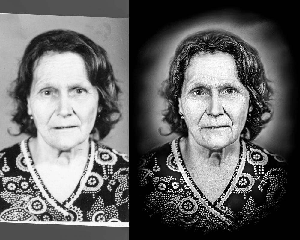

ibucov Опубликовано 7 сентября, 2020 Опубликовано 7 сентября, 2020 пропустил через автофильтры, экшены, операции. осталась небольшая ручная доработка
Евгений Анатольевич Опубликовано 7 сентября, 2020 Автор Опубликовано 7 сентября, 2020 @ibucov как по мне это ближе всего
SARATON Опубликовано 7 сентября, 2020 Опубликовано 7 сентября, 2020 @Евгений Анатольевич Ха. Кто бы спорил.Как говорится - Талант не пропьешь!!! Ибисов красаучег!
Евгений Анатольевич Опубликовано 9 сентября, 2020 Автор Опубликовано 9 сентября, 2020 с начала ещё разочек...
Starche Опубликовано 9 сентября, 2020 Опубликовано 9 сентября, 2020 Дык портрет то всё одно белый... Где полутона? По сути - ни чего не изменилось. На камне все будет белым. Вы чего боитесь то делать темнее? Темное сделать светлее менее проблематично, чем наоборот...
ibucov Опубликовано 9 сентября, 2020 Опубликовано 9 сентября, 2020 белый? задача ретушера сделать красивую картинку на экране, а попасть в полутона задача оператора, ведь еще каждый станок по своему передает полутона, разные режимы, заточка иглы итд У меня не сильно отличается от картинки на экране. Делаю ретушь как будто на камне, потом регулировка по полутонам всегда с одним и тем же положением ползунков в виде операций одним кликом мыши. Зачем усложнять себе задачу делая ретушь сразу темным? так и в тон попасть сложнее. Если оператор не может отрегулировать тональность то это проблема оператора или проблема в операторе)
SARATON Опубликовано 9 сентября, 2020 Опубликовано 9 сентября, 2020 В данном, конкретном случае вполне подходящая ретушь для Сауно. Он как то темнее передает полутона и любит немного белесую ретушь.Гравер 5 наоборот любит ретушь потемнее и поконтрастнее. Опять же это мнение из личной практики.Что как у других не знаю.
Soaring man Опубликовано 9 сентября, 2020 Опубликовано 9 сентября, 2020 8 часов назад, SARATON сказал: В данном, конкретном случае вполне подходящая ретушь для Сауно. Он как то темнее передает полутона и любит немного белесую ретушь.Гравер 5 наоборот любит ретушь потемнее и поконтрастнее. Опять же это мнение из личной практики.Что как у других не знаю. Почему после настройки у меня и сауно и все другие станки бьют по тонам то, что на мониторе? 07.09.2020 в 09:43, SARATON сказал: Предполагаю, что на идеально отстроенном и станке и при рукастом операторе получится вполне себе неплохо. При идеально отстроенном станке получится то, что на мониторе. А на мониторе тот вариант ретуши очень белый. И портрет был бы такой же. 07.09.2020 в 12:34, Starche сказал: Остальное доработать руками... а почему бы сразу не сделать нормальную ретушь и нормально отгравировать, без отработки руками?
WERTY Опубликовано 9 сентября, 2020 Опубликовано 9 сентября, 2020 1 час назад, Soaring man сказал: Почему после настройки у меня и сауно и все другие станки бьют по тонам то, что на мониторе? Всегда считал что ретушь под какой-то определенный станок - это миф или маркетинговый ход такой) Хотя, возможно и нужно подстраиваться в ретуши под станок, у которого нет настроек, а такие станки существуют) Но это исключение, в остальных случаях, настроенный станок хорошо передает ретушь, какая она есть.
SARATON Опубликовано 10 сентября, 2020 Опубликовано 10 сентября, 2020 8 часов назад, Soaring man сказал: Почему после настройки у меня и сауно и все другие станки бьют по тонам то, что на монпортрет был бы такой же. а почему бы сразу не сделать нормальную ретушь и нормально отгравировать, без отработки руками? Страшно...Страшно далеки вы от народа (с) И вообще некрасиво кичиться своим мастерством на фоне обычных,колхозных ретушеров и граверов. Исхожу с позиции самых обычных граверов, знакомых только с кнопкой Пуск. И не из Винды Пуск а который на станке еще Питание называется.Которые просят повернуть картинку на 90градусов ибо памятник горизонтальный и в станок не лезет. А вы тут.пачиму после маей настройки.. Спуститесь на землю..Небожитель))
Мойша Степан Опубликовано 10 сентября, 2020 Опубликовано 10 сентября, 2020 21 час назад, Starche сказал: Дык портрет то всё одно белый... Где полутона? По сути - ни чего не изменилось. На камне все будет белым. Вы чего боитесь то делать темнее? Темное сделать светлее менее проблематично, чем наоборот... @Starche , не знаю, какой станок у тебя, но для наших САУНО твой вариант просто ЧЁРНЫЙ (!!!). Ничего не пробьётся! У меня ретуши примерно такие, как предложил @Евгений Анатольевич .
Евгений Анатольевич Опубликовано 10 сентября, 2020 Автор Опубликовано 10 сентября, 2020 21 час назад, Starche сказал: Темное сделать светлее менее проблематично, чем наоборот... страховка для дальнейшей доработки в случае если оператор ещё не достаточно освоил станок (или станки)на котором работает. И если им не предполагается изменение настроек станка под картинку(конечно, если, на нём уже имеются настройки по умолчанию или рекомендуемые производителем) можно определить необходимую тональность оной под каждый конкретный станок просто методом научного тыка (или творчества)и предоставить ему для пробников, допустим в трёх вариантах - 1светлая, 2типа нормальная, 3темнее. После этого ( очень хочется верить!) будет найден консенсус между ретушёром и оператором со всеми уточнениями. После этого и станки на которых он работает, считать будет сАмЫми лучшими и к ретуши вопросов не возникнет.
Евгений Анатольевич Опубликовано 10 сентября, 2020 Автор Опубликовано 10 сентября, 2020 @Мойша Степанвидимо, иногда требуется индивидуальный подход к оборудованию. И под имеющиеся уже настройки его, по этому и требуется более тёмная ретушь. Менять эти настройки ( не важно по каким причинам) не предполагается. Результат непосредственно участвующих в этом процессе устраивает. Всем остальным можно не волноваться.
