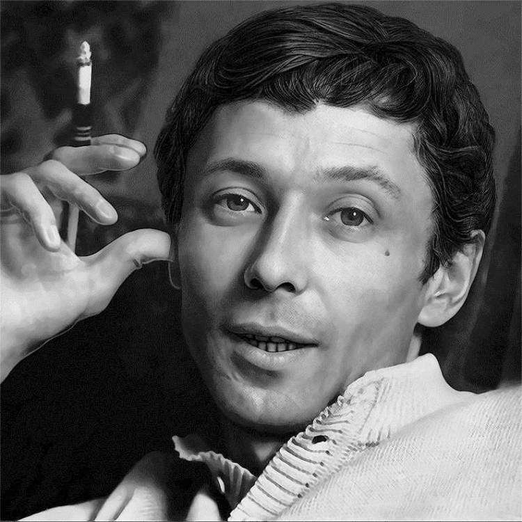

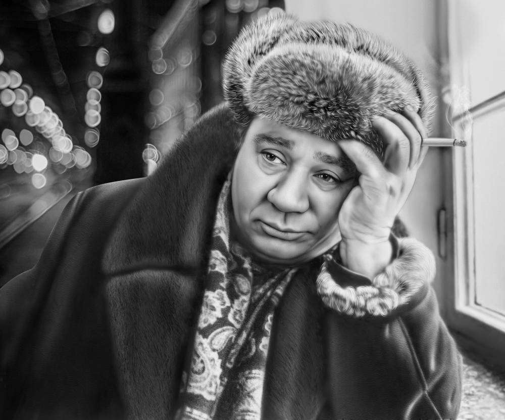

Пилка Опубликовано 22 января, 2021 Опубликовано 22 января, 2021 Как обещала, Любимый Леонов. Битовый не выставляю))) Т.к. для любого станка можно будет отдельно накрутить. 2 часа назад, Евгений Анатольевич сказал: В наше мутное время использование знаменитостей реальных,из тех, а не теперешних, но уже активно забываемых и уже многих забытых это, если хотите, популяризация, и приобщение к той самой культуре молодёжи не знающей зачастую о ней вообще ничего. Вообще. Приобщение к культуре возможными способами. По поводу мастерской. Когда она будет, тогда будем переживать и заботиться об её уровне. Демонстрация своих "способностей" на потоковых фотографиях будет происходить, надеюсь, после появления потока, если не захлестнёт... По поводу оценки ретуши практикующим специалистом. Здесь даже и комментировать нечего. Если это специалист,реальный, так он и так увидит все плюсы и минусы и другие знаки и символы с проекцией на свой арсенал и возможности взаимодействия где крутить гайку в фш ретуши,настройках станка или и там и там. Наличие оборудования конечно же хорошо, но отсутствие оного не может лишить понимания принципов его работы, тем более сейчас. Тема "Битовая карта" решает все вопросы на раз) У Даля волосы с камнем сольются

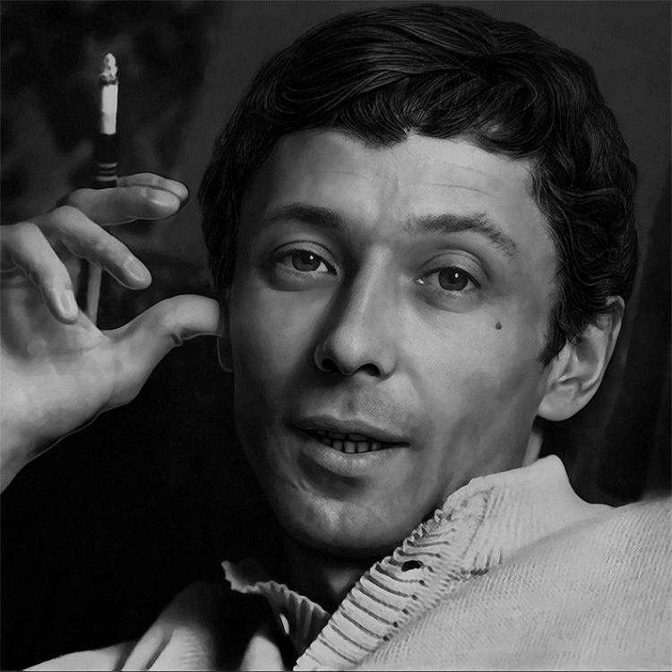

Мойша Степан Опубликовано 22 января, 2021 Опубликовано 22 января, 2021 Ни один из наших трёх САУНО портрет Олега Даля не пробьёт. Слишком чёрный!
ibucov Опубликовано 22 января, 2021 Опубликовано 22 января, 2021 операторам лень подвигать ползунками яркости? каждый под свой станок делает тональность вроде
Мойша Степан Опубликовано 22 января, 2021 Опубликовано 22 января, 2021 Вот поэтому я сам ретуширую и сам набиваю. И смысла не вижу делать портрет сначала ЧЁРНЫМ, а потом ползунками его осветлять. Сразу нужно делать нормально, а потом ползунками чуть-чуть подкорректировать. Чёрным портрет не делаю, а вот более мягким - да, для эскиза, чтобы заказчику показать. А уже перед гравировкой чуть-чуть добавляю контурную резкость.
ibucov Опубликовано 22 января, 2021 Опубликовано 22 января, 2021 Да, конечно можно было чуть по ярче. Просто полно на форуме странных сообщений типа: здесь темновато будет, здесь слишком светло и тому подобное) Ретушь для сауно, ретушь для миртелс типа они отличаются)) Такое ощущение что я один не допонимаю что-то важное в гравировке
SARATON Опубликовано 22 января, 2021 Опубликовано 22 января, 2021 43 минуты назад, ibucov сказал: Ретушь для сауно, ретушь для миртелс типа они отличаются)) Такое ощущение что я один не допонимаю что-то важное в гравировке Божечки ж ты боже мой..... Уважаемый,вы когда этот вопрос писали, несварение желудка не случилось? Лично у меня уже рвотный рефлекс делается от вопроса про единообразие и разнообразие ретуши для разных станков. Неужто ещё одно обсуждение этого вопроса вам интересно? Всем уже очевидно, что вы принадлежите к когорте спецов этого форума, считающих, что все ретуши должны быть одинаковыми для всех станков.Но существует некоторое количество людей, считающих наоборот. Это ж как то яйцо из Лилипутии)) Нерешаемая проблема))

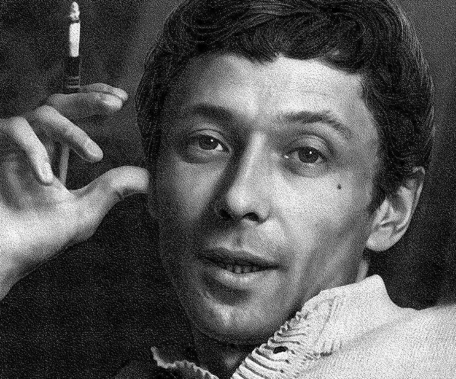

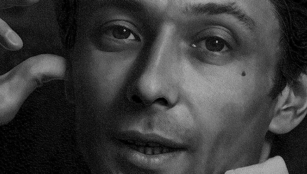

Евгений Анатольевич Опубликовано 22 января, 2021 Автор Опубликовано 22 января, 2021 @Мойша Степан Портрет специально для Ваших сауно. Пробьют?
Пилка Опубликовано 22 января, 2021 Опубликовано 22 января, 2021 21.01.2021 в 18:10, Евгений Анатольевич сказал: исходник для конфетки А, что по поводу ретуши?
Евгений Анатольевич Опубликовано 22 января, 2021 Автор Опубликовано 22 января, 2021 Прекрасная конфетка, но кажется излишне приторной, с синтетическим вкусом. Самого туда заносит периодически, надо пытаться мне от этого уходить, а Вам это надо или нет Ваше личное дело.
Евгений Анатольевич Опубликовано 22 января, 2021 Автор Опубликовано 22 января, 2021 Вот так и уносит нас в синтетическую жизнь)
Пилка Опубликовано 22 января, 2021 Опубликовано 22 января, 2021 Только что, Евгений Анатольевич сказал: Вот так и уносит нас в синтетическую жизнь) Скорее в натуральную)
Евгений Анатольевич Опубликовано 22 января, 2021 Автор Опубликовано 22 января, 2021 ...в натуральную погребальную)
Мойша Степан Опубликовано 22 января, 2021 Опубликовано 22 января, 2021 @Евгений Анатольевич , пробьют. Осветлять я и сам умею. Просто не вижу смысла изначально делать тёмную ретушь: ни заказчику показать, ни на камне набить.
