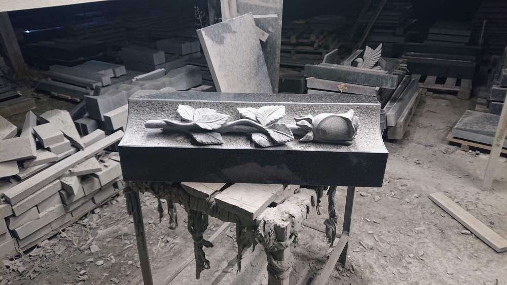

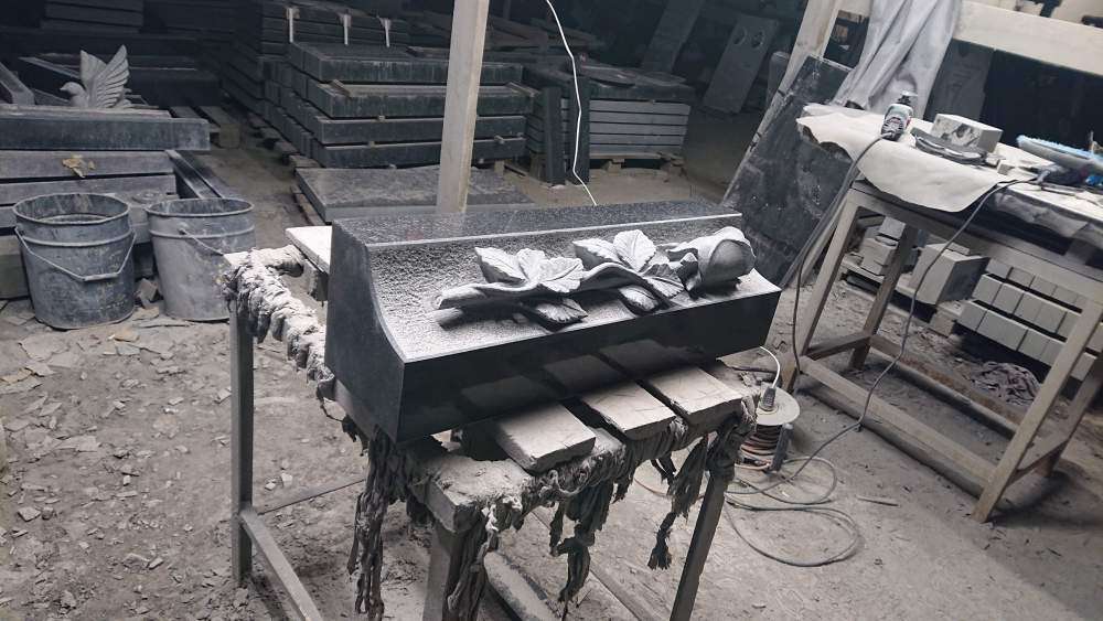

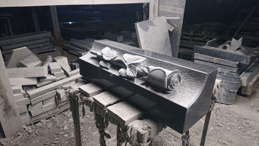

антропов роман Опубликовано 16 ноября, 2022 Поделиться Опубликовано 16 ноября, 2022 2 минуты назад, Владимир1986 сказал: Специально для Романа, в кратчайшие сроки, чтоб так сказать названию темы соответствовать.... 😁 И теперь подробно о сроках и целях ))) т.е. сколько мучался и с какой стати. Неужили чтоб меня порадовать ? Ссылка на комментарий Поделиться на другие сайты Поделиться
Владимир1986 Опубликовано 16 ноября, 2022 Автор Поделиться Опубликовано 16 ноября, 2022 Только что, антропов роман сказал: Неужили чтоб меня порадовать ? Ну я не думаю, что вас Роман таким можно порадовать, вот если бы она с лёгкостью помещалась в ваши мраморные руки и гормонично смотрелась вот это да было бы круто... 😁 Ссылка на комментарий Поделиться на другие сайты Поделиться
антропов роман Опубликовано 16 ноября, 2022 Поделиться Опубликовано 16 ноября, 2022 (изменено) 6 минут назад, Владимир1986 сказал: Ну я не думаю Не надо думать...плохо думать...тем более про меня Хвостом не виляй, а отвечай чётко и по порядку на все поставленные вопросы (стоять можно вольно ) Сколько мучался и зачем ???? Почему поленился бучардой под хвост залезть ???? Изменено 16 ноября, 2022 пользователем антропов роман Ссылка на комментарий Поделиться на другие сайты Поделиться
Владимир1986 Опубликовано 16 ноября, 2022 Автор Поделиться Опубликовано 16 ноября, 2022 (изменено) 8 минут назад, антропов роман сказал: Почему поленился бучардой под хвост залезть ???? Так не могу туда достать, если бы была бы у меня пневмабучарда то может и достал бы... 👍 Там полно кстати таких мест, я уже на пол пути пожалел,что решил забучардить... Мучался долго, на выставку пойдёт, сверху что нибудь горизонтальное впихну... Изменено 16 ноября, 2022 пользователем Владимир1986 Ссылка на комментарий Поделиться на другие сайты Поделиться
антропов роман Опубликовано 16 ноября, 2022 Поделиться Опубликовано 16 ноября, 2022 (изменено) 8 минут назад, Владимир1986 сказал: Так не могу туда достать, если бы была бы у меня пневмабучарда то может и достал бы... 👍 Там полно кстати таких мест, я уже на пол пути пожалел,что решил забучардить... Дык, пневматика разве гнётся ???? Я ваще лентяй и бучарду как класс недолюбливаю ))) хоть пневматику , хоть ручную... Логичней было тогда хвост к небу задрать, чтоб подлезть....а ещё логичней вовсе его не задирать... а если и задирать то не настолько... Изменено 16 ноября, 2022 пользователем антропов роман Ссылка на комментарий Поделиться на другие сайты Поделиться
Владимир1986 Опубликовано 16 ноября, 2022 Автор Поделиться Опубликовано 16 ноября, 2022 (изменено) 7 минут назад, антропов роман сказал: Дык, пневматика разве гнётся ???? Я бучардой особо работать не умею, рука не держит такой угол, чтоб туда залезть, а вот маленькой пневматикой окуратно я думаю у меня бы получилось, да и сверху не видно, что это место не забучардино... За всякие недочёты сильно не ругайте, эта моя вторая роза в этом году... 😁 Изменено 16 ноября, 2022 пользователем Владимир1986 Ссылка на комментарий Поделиться на другие сайты Поделиться
антропов роман Опубликовано 16 ноября, 2022 Поделиться Опубликовано 16 ноября, 2022 (изменено) 20 минут назад, Владимир1986 сказал: рука не держит такой угол, чтоб туда залезть И я далеко не виртуоз... Но пневматику же тоже держать надо...тем более ударность пистолета может капризничать-выёживаться... Тонкой самопалкой из сверла, полагаю, можно изловчится и подлезть ... рисковано, конечно, хвост обломитть, но с пневмой рисков больше. Короче, на будущее ты сделал, надеюсь, выводы почему и куда хвосты задирать ))) ---- В любом случае от такой розы толку больше на витрине, чем от руки, тобою упомянутой. Изменено 16 ноября, 2022 пользователем антропов роман Ссылка на комментарий Поделиться на другие сайты Поделиться
Владимир1986 Опубликовано 16 ноября, 2022 Автор Поделиться Опубликовано 16 ноября, 2022 3 минуты назад, антропов роман сказал: В любом случае от такой розы толку больше на витрине, чем от руки, тобою упомянутой. Нефига себе от рук толку мало, на них взглянешь и сразу понимаешь, что человек профи... 👍👍👍Розы и прочие деревья,тщеславие особо не тешат... К тому же эта работа стоит совсем не нога, примерно тысяч 5 - 6 возьму... Ссылка на комментарий Поделиться на другие сайты Поделиться
антропов роман Опубликовано 16 ноября, 2022 Поделиться Опубликовано 16 ноября, 2022 (изменено) 15 минут назад, Владимир1986 сказал: на них взглянешь и сразу понимаешь, что И что ? Дальше что ???? О -профи- тоже весьма относильно... профи как и почему ???? И зачем ? И кому оно надо ???? А кому надо, те роботам по любасу больше доверяют. 15 минут назад, Владимир1986 сказал: К тому же эта работа стоит совсем не нога, примерно тысяч 5 - 6 возьму... Как грится - бери больше, кидай дальше ))) Времени то сколько убил ? Изменено 16 ноября, 2022 пользователем антропов роман Ссылка на комментарий Поделиться на другие сайты Поделиться

zelenok Опубликовано 16 ноября, 2022 Поделиться Опубликовано 16 ноября, 2022 44 минуты назад, Владимир1986 сказал: тысяч 5 - 6 возьму Как-то не дорого ты себя ценишь Столько мяса вокруг вытащил-вообще всю розу обнажил, да и не маленькая она. Изящности не хватает и жалко что прямая как струна 2 Ссылка на комментарий Поделиться на другие сайты Поделиться

Владимир1986 Опубликовано 16 ноября, 2022 Автор Поделиться Опубликовано 16 ноября, 2022 18 минут назад, антропов роман сказал: Автор выше уже обозначил свою оценку Естественно я вижу сумму больше, примерно тысяч 12 ть, но так как мне дали возможность потренироваться, то я обычно скидываю... Да и в сезон я за такое браться не буду... 1 час назад, WORLD IN STONE сказал: Это скок по времени? Времени ушло примерно часов 18 - 20 ть... 49 минут назад, zelenok сказал: Изящности не хватает и жалко что прямая как струна Там есть ракурс с которого видно, что стебель кривой... 👍 А изящности да, не хватает, потому как боюсь делать тоньше стебель и листья... Да и я больше думал о воздушности... 😁 2 Ссылка на комментарий Поделиться на другие сайты Поделиться
shaihy Опубликовано 16 ноября, 2022 Поделиться Опубликовано 16 ноября, 2022 32 минуты назад, Владимир1986 сказал: Естественно я вижу сумму больше, примерно тысяч 12 ть, но так как мне дали возможность потренироваться, то я обычно скидываю... Да и в сезон я за такое браться не буду... Времени ушло примерно часов 18 - 20 ть... Там есть ракурс с которого видно, что стебель кривой... 👍 А изящности да, не хватает, потому как боюсь делать тоньше стебель и листья... Да и я больше думал о воздушности... 😁 А две штуки поместятся, вообще было бы норм, как нибудь их расположить интересненько, супер было бы, троянка здорово сочетается с таким переходом сверху вниз, супер, автор зачет👍 1 Ссылка на комментарий Поделиться на другие сайты Поделиться
Владимир1986 Опубликовано 16 ноября, 2022 Автор Поделиться Опубликовано 16 ноября, 2022 3 минуты назад, shaihy сказал: А две штуки поместятся, вообще было бы норм Тут надо тогда подставку брать побольше, эта 20 на 20,для двух бутонов думаю 25 на 25 нужна будет, либо делать розы не в полукруге, а в прямом угле, но это я думаю ужас как сложно будет... Надо взять искусственные цветы и попробовать расположить их... 👍 1 1 Ссылка на комментарий Поделиться на другие сайты Поделиться
антропов роман Опубликовано 16 ноября, 2022 Поделиться Опубликовано 16 ноября, 2022 38 минут назад, Владимир1986 сказал: Тут надо тогда подставку брать побольше 15х15 рабочей зоны будет мало на 2 бутона ???? по 5 оставить на поля. Ссылка на комментарий Поделиться на другие сайты Поделиться
Владимир1986 Опубликовано 16 ноября, 2022 Автор Поделиться Опубликовано 16 ноября, 2022 1 минуту назад, антропов роман сказал: 15х15 рабочей зоны будет мало на 2 бутона ???? по 5 оставить на поля. Да я думаю маленьких роз накидать можно будет, но мне 5 см на поля мало, сверху памятник минимум 6 см, а лучше восемь и для цветник снизу 10 см надо... Но если брать это в качестве установки на ещё одну подставку, то да, сто процентов можно уместить... Ещё момент, что добавится много листвы, с одной стороны хорошо, с другой, потеряем в воздушности.... 1 Ссылка на комментарий Поделиться на другие сайты Поделиться
антропов роман Опубликовано 16 ноября, 2022 Поделиться Опубликовано 16 ноября, 2022 3 минуты назад, Владимир1986 сказал: сверху памятник а я об том и не подумал 4 минуты назад, Владимир1986 сказал: потеряем в воздушности.... дык, пообдирай лишние листики и воздуху добавится 2 Ссылка на комментарий Поделиться на другие сайты Поделиться
