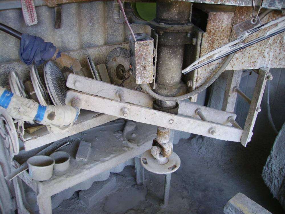

k1ssfm Опубликовано 20 мая, 2014 Опубликовано 20 мая, 2014 еше вопрос, почему может трусить войлок? могу сфоткать сам станок, может кто-то подскажет в чем проблема.
lehaim Опубликовано 20 мая, 2014 Опубликовано 20 мая, 2014 1.слишком сухой 2.слишком густая консистенция пасты.попробуй хорошо смочить -можеш камень или войлок поймёшь когда надо побрызгать .
autonoda Опубликовано 21 мая, 2014 Опубликовано 21 мая, 2014 Станок пузотер?Возможно не правильно выставлен станок. Покажи фото станка, есть много причин.
lehaim Опубликовано 21 мая, 2014 Опубликовано 21 мая, 2014 если диски шлифовальные не трусят, а трусит войлок . причём тут станок?
k1ssfm Опубликовано 21 мая, 2014 Опубликовано 21 мая, 2014 еще потом загружу видео. Флянец не ровно крутит.
autonoda Опубликовано 22 мая, 2014 Опубликовано 22 мая, 2014 если диски шлифовальные не трусят, а трусит войлок . причём тут станок? Ты войлоком полируешь также как шлифовальными дисками? С водой? Конечно же нет. Полировка войлоком кардинально отличается от полировки шлифовальными дисками. Возможные причины вибрации войлока: 1) В большинстве случаев войлок трусит из-за того что не правильно выставлен станок, т.е. не по уровню. Проверяйте, выставляйте. 2) проблема может быть в муфте. Иногда помогает снять муфту и поставить со смещением отверствий. Или заменить (если лопнула) на новую. Когда поставишь новую муфту и будет трясти войлок, снимай и переставляй со смещение муфту до тех пор пока вибрация не уйдет. 3) Разбитое посадочное место шпинделя под подшипники. Начни с п.1.

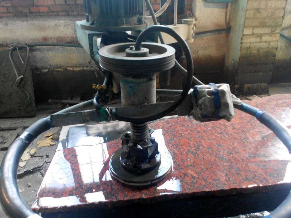

Саша Опубликовано 22 мая, 2014 Опубликовано 22 мая, 2014 у нас тоже трясёт когда войлоком работаешь, вывод таков, муфте надо делать доработку чтобы не било в стороны так как она резиновая то схватывание войлока с камнем приводит к разбалтыванию войлока в стороны, опятьже из-за того что прижим к камню неидеальный и сила трения на одном краю войлока больше чем на другом. сила трения при работе другими кругами недостаточна чтобы вывести из равновесия резиновую муфту, кстати муфта продаётся с обмоткой жестью и если её неснимать то войлок работает гораздо лучше что обусловлено боковой поддержкой жестяной обмотки. зная это можно пойти другим путём, снизить силу трения между войлоком и камнем, слышал что обрезают войлок изнутри так чтобы осталось кольцо сантиметров 5-6 и натирают воском чтобы скользил, но я воском ненатирал так как воск от нагрева плавится, вместо воска использовал автомобильную силиконовую смазку, она небоится не воды не температуры, вроде бить перестаёт.

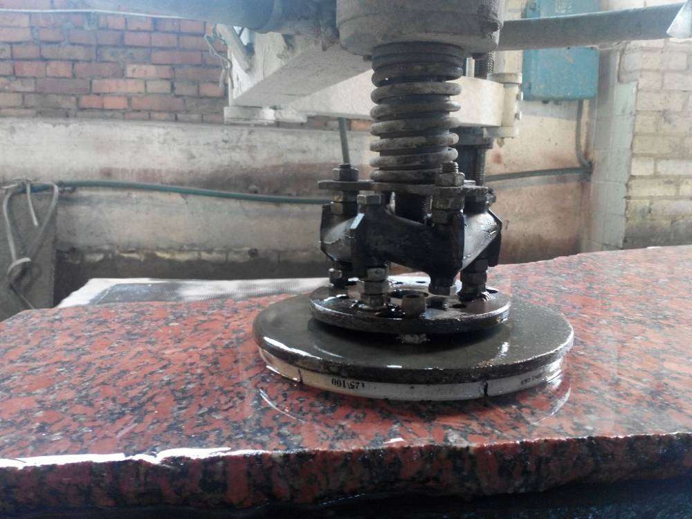

Каменяр Опубликовано 23 июля, 2014 Опубликовано 23 июля, 2014 еще потом загружу видео. Флянец не ровно крутит. Ты им дирку хочеш просверлить? Зачем так сильно прижымаешь на органике? А с войлоком такая же проблема, когда только поставил войлок, и он ещё мокрый то крутит нормально, только нагревается начинает трусить. Получается вода ушла и сильнее трение получилось и войлок как бы прилипает к заготовке. Мой работник начал сильнее прижымать войлок трести перестало, но если прощелкал вспышку снова завибрирует. Но всё равно прижымает не так сильно как показано на фотке. Это на новом станке, а на троих старых самоделках принцып крепления немножко другой, резиновая муфта потом фланец под крепление ножей но на этом фланце стоят три пружыны, они получаются между ножом и этим же фланцем. Так на них не вибрирует войлок.
zelenok Опубликовано 24 июля, 2014 Опубликовано 24 июля, 2014 Кстати о дыркахВ середине войлока насквозь дырку конусной формы прорежте-зелень будет дольше держаться под войлоком и соответственно трусить меньше, ибо из-за центростремительных сил середина войлока снашивается меньше края и она пупком выпирает через некоторое время. 2
P@lbI4 Опубликовано 24 июля, 2014 Опубликовано 24 июля, 2014 а я бы еще порекомендовал срезать фаску по кругу на войлоке. Тогда можно будет захватить " соплю" и гонять ее по поверхности камня. 1
andezit Опубликовано 25 июля, 2014 Опубликовано 25 июля, 2014 У меня раньше стояла муфта резиновая, бывало, что не только войлок прыгал, но и некоторые номера. Убрал муфту и поставил - как раньше крестовину от кордана авто, вибрации нет, и не надо детали под станок выставлять по уровню. Станку уже лет 30, подшипники меняю раз в 5 лет.
