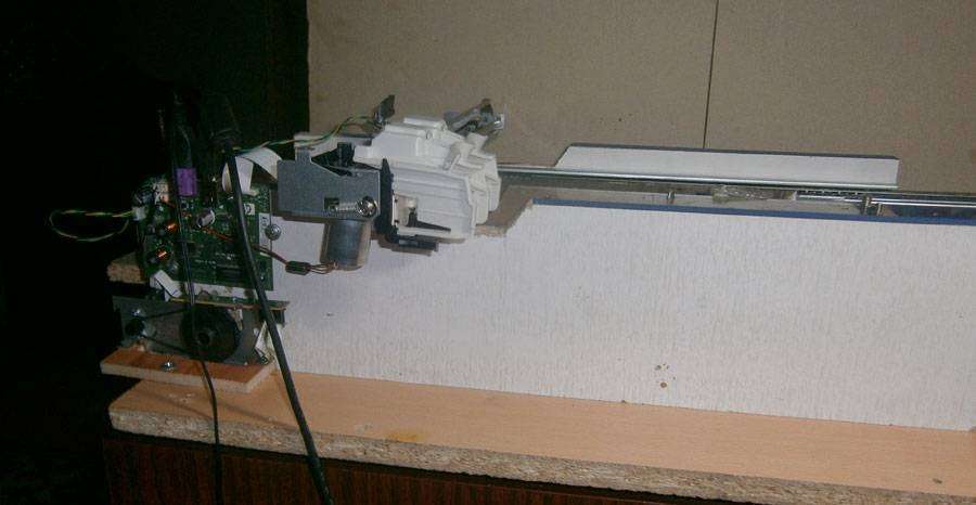

egor33 Опубликовано 14 мая, 2012 Поделиться Опубликовано 14 мая, 2012 В донорах краска. угу.... Сказать откуда - не могу, так ка это будет рекламой этого и не надо, а вот фото снизу сей машинки просили..... а вот эта байда окупилась за 1 день Ссылка на комментарий Поделиться на другие сайты Поделиться
zeken Опубликовано 14 мая, 2012 Поделиться Опубликовано 14 мая, 2012 Да уж... Не оскудеет земля русская талантами... Попробую сфотографировать и вставить фотки принтера снизу. Ссылка на комментарий Поделиться на другие сайты Поделиться
egor33 Опубликовано 14 мая, 2012 Поделиться Опубликовано 14 мая, 2012 например фотографию где происходит сцепление вала и подложки, за счет чего не сбиваются слои? вот здесь народ рекомендует использовать пробку Ссылка на комментарий Поделиться на другие сайты Поделиться
