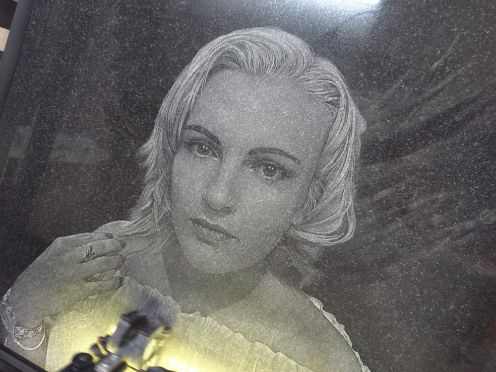

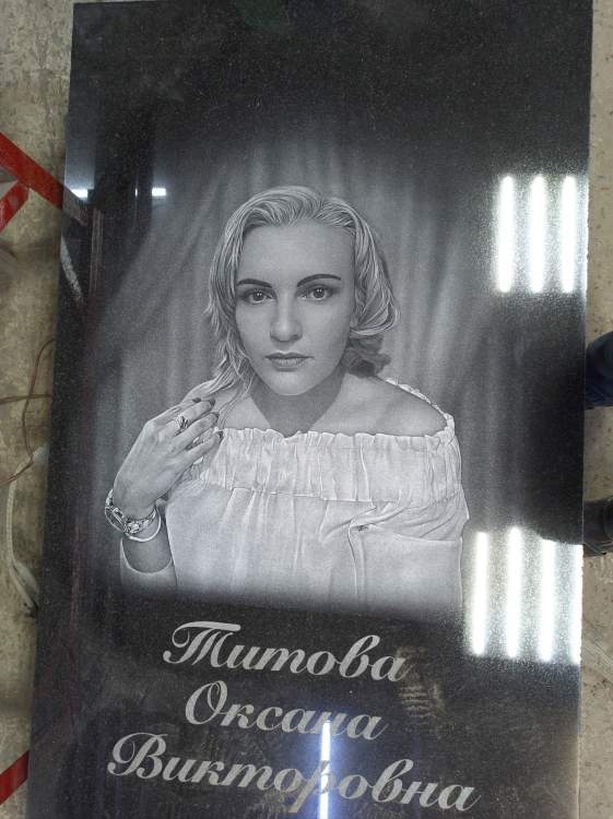

Алексей1983 Опубликовано 1 июня, 2023 Автор Опубликовано 1 июня, 2023 (изменено) 8 часов назад, a_chigincev сказал: потому что микс кисть игноришь)) растушевал нижний слой, сверху наложил текстуру подобного процентов на 30-40, пару складок ,заломов лишнее стер и все! На женщине шикарная кофта а у мужика и так все ништяк) Просто, лица я делал 4 двойных прохода. По этому даже машинкой пришлось чуть текстуру камня убирать. А фон с одеждой и текстом бился, один двойной и один одинарный, по этому и пробивка более грубая, и с текстурой камня не справился и одежду перебил лишков) 6 часов назад, SweetMel сказал: оч интересно как такую классную ретушь только кистью делать Вот здесь примерно понятен процесс Изменено 1 июня, 2023 пользователем Алексей1983
Алексей1983 Опубликовано 1 июня, 2023 Автор Опубликовано 1 июня, 2023 1 час назад, Агита сказал: Чем больше бьешь тем хуже Серьезно?)
Алексей1983 Опубликовано 2 июня, 2023 Автор Опубликовано 2 июня, 2023 (изменено) 21 час назад, Агита сказал: @Алексей1983 проверим? Здесь даже достаточно понимания как это работает и проверять ничего не нужно. Если добиваться одинакового изображения меньшим количеством проходов, то камень если грубо будет выдалбливаться сильнее и грубее. Чем если делать такое же изображение, но с меньшей силой удара и большим количеством проходов. Есть такая техника лессировка называется, там можно с помощью нее добиться почти фотореалистичного изображения. Здесь примерно такой же смысл, ты плавно проявляешь изображение, только на камне. Изменено 2 июня, 2023 пользователем Алексей1983 1 2

aazt Опубликовано 3 июня, 2023 Опубликовано 3 июня, 2023 В 31.05.2023 в 21:56, Алексей1983 сказал: Наверное второе, самостоятельный уже не спрашивает) Одежда конечно фигово получилась, а лица понравились какой режим ? 1
Алексей1983 Опубликовано 5 июня, 2023 Автор Опубликовано 5 июня, 2023 В 03.06.2023 в 15:33, aazt сказал: какой режим ? Это гравер 5. Я даже не знаю) ну в настройках ползунок синенькие закрашиваю наполовину в одном проходе, типо матрично-амплитудный В 03.06.2023 в 11:28, minus сказал: Опять гнусные, проклятые, не духоскрепные трансвеститы сатанисты не дают спокойно жить, Наверно гадят кругом, бутылки на природе разбрасывают в местах скопления людей, по подъездам ***т, асфальт ночами грызут разрушая дорожное полотно, коррупцию разводят до небывалых масштабов, по обочинам ездят, спешат к своим парням не пропуская скорую, бухают с пятницы по воскресенье, орут под окнами с вечера до утра , песенки под гитару, рэп из переносных колонок слушают. Мне честно вообще на них все равно, когда они живут за море-океаном) в садиках они концерты дают, в школах их дело) Нам этого не нужно. Демография в стране итак не из лучших, нужно генофонд пополнять. А все что среднее от лукавого) 1

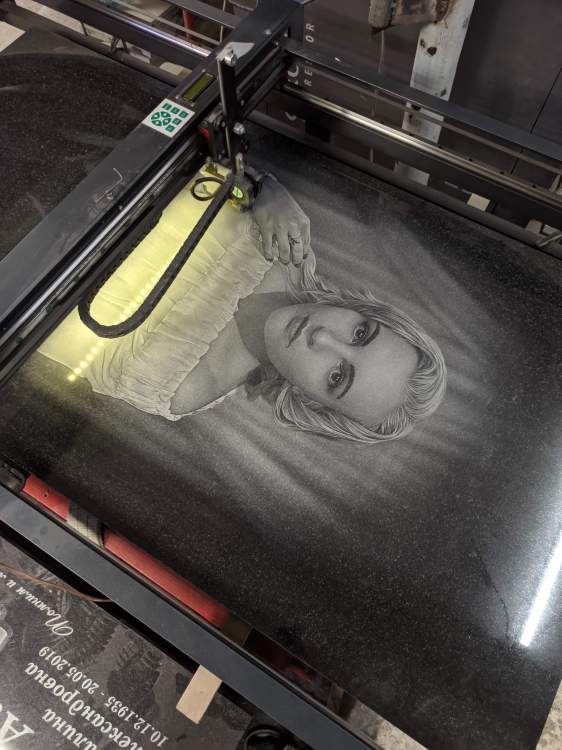

Алексей1983 Опубликовано 9 июня, 2023 Автор Опубликовано 9 июня, 2023 Фотка выше с ретушью была но и ещё прикреплю. Камень только большой 150х80 и половина камня портрет, долго получается) один двойной проход 5.30 часов и это 83.333 1
Алексей1983 Опубликовано 12 июня, 2023 Автор Опубликовано 12 июня, 2023 (изменено) В 10.06.2023 в 00:38, Soaring man сказал: не красил? Нет ещё он не доделанный. Иногда крашу под станком когда сомневаюсь, но это только на подобных работах которые интересные Вот здесь я покрасил на всякий случай посмотреть, делать проходы или нет. И решил лицо, руку одинарным пройтись станок правда накосячил. поставил пробиваться фон с режимом сегмент и он с одной стороны как от макушки пошел наполосил почему то. И нулевая точка сместилась в итоге после. Пришлось что бы портрет добить точку эту заново искать выставлять. Вот этим гравер и неудобен, нет концевиков. Сбился ищи начальную точку вручную. Но от этого и цена заметно ниже Изменено 12 июня, 2023 пользователем Алексей1983 3

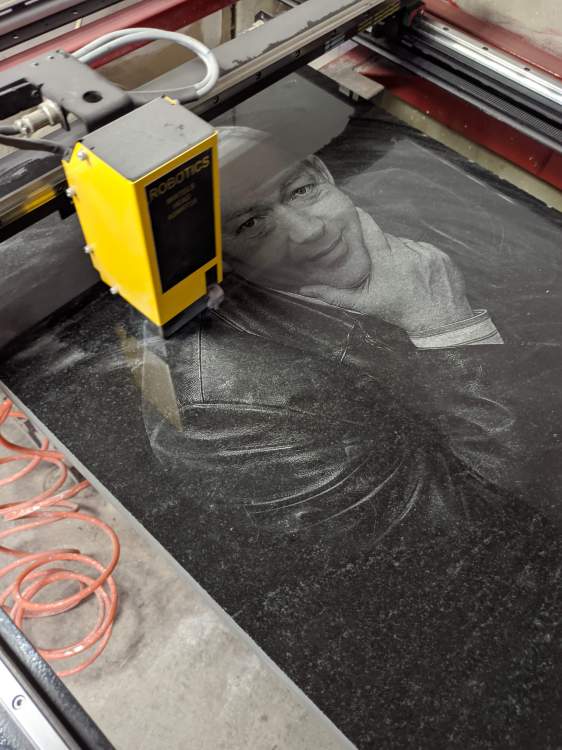

aazt Опубликовано 13 июня, 2023 Опубликовано 13 июня, 2023 В 27.05.2023 в 00:30, Алексей1983 сказал: а есть фото мужика с рукой на камне ?
Алексей1983 Опубликовано 13 июня, 2023 Автор Опубликовано 13 июня, 2023 (изменено) Только что, aazt сказал: а есть фото мужика с рукой на камне ? Сейчас делаю. Только на роботиксе пробую. Не знаю что получится. Я на нем очень редко делаю Изменено 13 июня, 2023 пользователем Алексей1983 4
aazt Опубликовано 13 июня, 2023 Опубликовано 13 июня, 2023 26 минут назад, Алексей1983 сказал: Сейчас делаю. Только на роботиксе пробую. Не знаю что получится. Я на нем очень редко делаю роботикс на ремнях как гравер ? 29 минут назад, Алексей1983 сказал: Сейчас делаю. Только на роботиксе пробую. Не знаю что получится. Я на нем очень редко делаю кожа у вас чёткая 2
Алексей1983 Опубликовано 13 июня, 2023 Автор Опубликовано 13 июня, 2023 11 минут назад, aazt сказал: роботикс на ремнях как гравер ? кожа у вас чёткая Ну да на ремнях. Пока да) 1
Алексей1983 Опубликовано 13 июня, 2023 Автор Опубликовано 13 июня, 2023 (изменено) как я эти складочки пытался сохранить... в итоге недобил, нехватает в средних тонах пробивки одежды, грязноватая получилась, может вручную подправлю, или и так нормально, как считаете? Как скажете так и будет) Изменено 13 июня, 2023 пользователем Алексей1983 7 1
