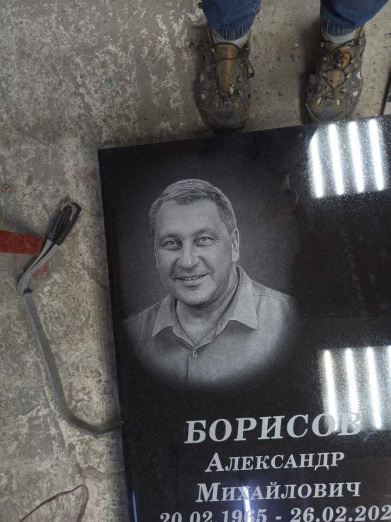

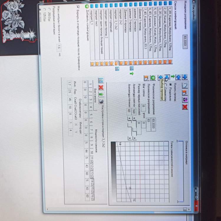

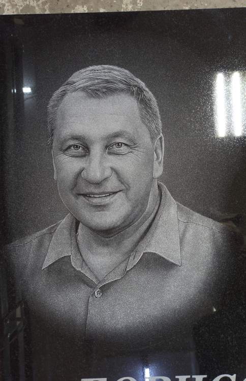

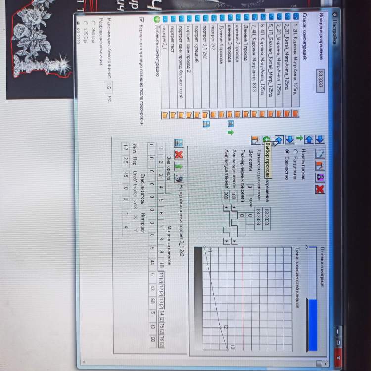

Алексей1983 Опубликовано 22 июня, 2023 Автор Поделиться Опубликовано 22 июня, 2023 Разрешение- лицо с рубашкой 106, пиджак, фон - 85. Лицо с рубашкой 80-145 2 двойных прохода, 80-140 1-ый проход, 10-140 два одинарных прохода -блики (в Фотошопе по максимуму все затемняю) Пиджак, фон 150-230 двойной, 150-230 одинарный, 180-240 одинарный Может кому интересно, продублирую. 1 Ссылка на комментарий Поделиться на другие сайты Поделиться
AlexeyBy Опубликовано 23 июня, 2023 Поделиться Опубликовано 23 июня, 2023 В 22.06.2023 в 10:44, Алексей1983 сказал: Разрешение- лицо с рубашкой 106, пиджак, фон - 85. Лицо с рубашкой 80-145 2 двойных прохода, 80-140 1-ый проход, 10-140 два одинарных прохода -блики (в Фотошопе по максимуму все затемняю) Пиджак, фон 150-230 двойной, 150-230 одинарный, 180-240 одинарный Может кому интересно, продублирую. Сколько по времени всё занимает? Ссылка на комментарий Поделиться на другие сайты Поделиться
Алексей1983 Опубликовано 25 июня, 2023 Автор Поделиться Опубликовано 25 июня, 2023 В 23.06.2023 в 23:09, AlexeyBy сказал: Сколько по времени всё занимает? Обычно у нас памятник день. Я уже писал мы в ночь ставим оформление, данные, фон, одежду. А на следующий день я прихожу и пробиваю лицо. А вечером опять по той же схеме и так по кругу. Но конечно бывают исключения. Но стараемся этой схемы придерживаться Ссылка на комментарий Поделиться на другие сайты Поделиться

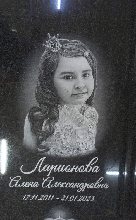

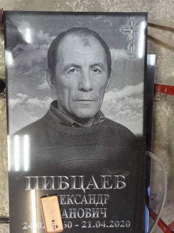

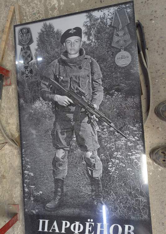

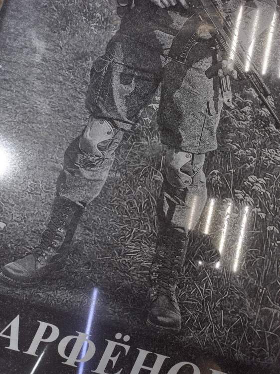

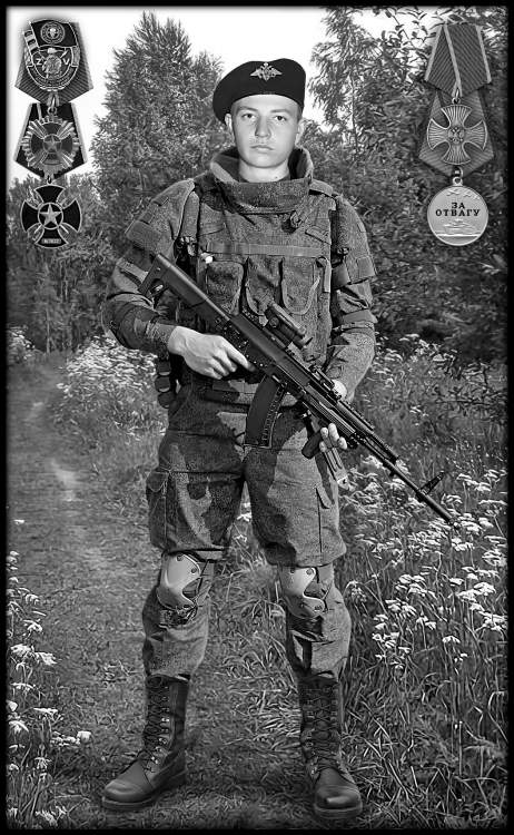

Популярный пост Алексей1983 Опубликовано 29 июня, 2023 Автор Популярный пост Поделиться Опубликовано 29 июня, 2023 (изменено) 21 час назад, serpantin сказал: Офигенные работы! Я ретушь специально выглаживаю\размываю, а оказывается можно и поры кожи пробить на камне Спасибо. Главное не переборщить. Это уж так просто ради интереса попробовал получится нет Вот сразу из под станка, только покрасили и все. Не чистил, даже полосочку не убрал. Гравер 5. Фон одежда бились с текстом и остальным оформлением. Лицо отдельно Изменено 29 июня, 2023 пользователем Алексей1983 9 1 Ссылка на комментарий Поделиться на другие сайты Поделиться

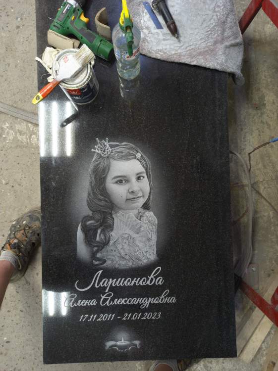

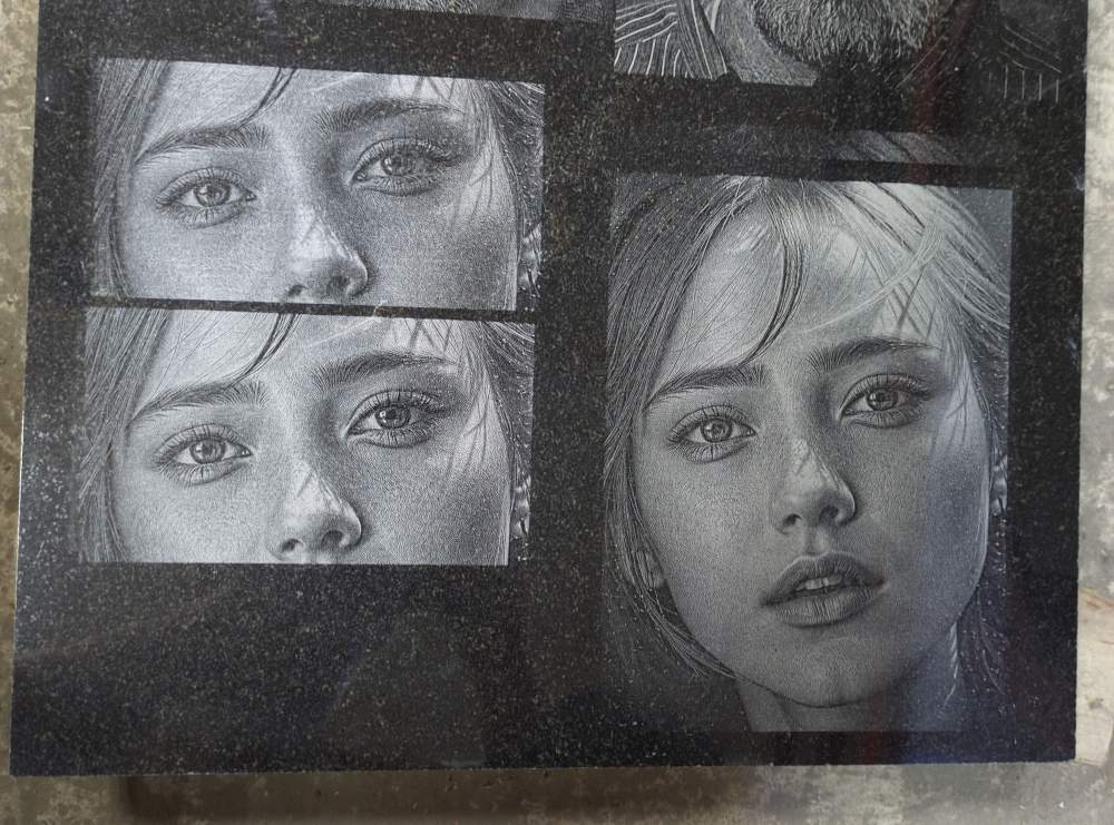

Алексей1983 Опубликовано 30 июня, 2023 Автор Поделиться Опубликовано 30 июня, 2023 (изменено) Вот тоже из под станка, станок правда наполосил. На этом станке девушку делал. Ну все равно мягко так вышло, нужно подправить и сфоткать нормально, и что бы ламп поменьше. Опять все зависит от ракурса фото. Вся интерестность портрета. Здесь обычный паспорт, и уже смотрится обычно, как бы он не был награвирован. Гравер Изменено 30 июня, 2023 пользователем Алексей1983 2 Ссылка на комментарий Поделиться на другие сайты Поделиться

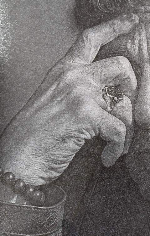

Алексей1983 Опубликовано 13 июля, 2023 Автор Поделиться Опубликовано 13 июля, 2023 Руку уже можно сравнить 1 Ссылка на комментарий Поделиться на другие сайты Поделиться

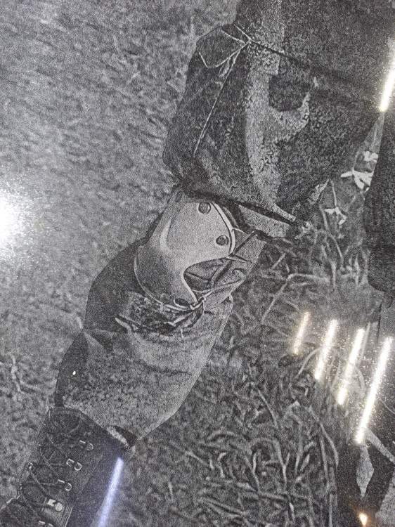

Популярный пост Алексей1983 Опубликовано 14 августа, 2023 Автор Популярный пост Поделиться Опубликовано 14 августа, 2023 наколенники прямо хорошо пробились, даже грязь видно. Гравер 5, 83 dpi. Фон только нужно было масштаб чуть меньше сделать 10 1 Ссылка на комментарий Поделиться на другие сайты Поделиться

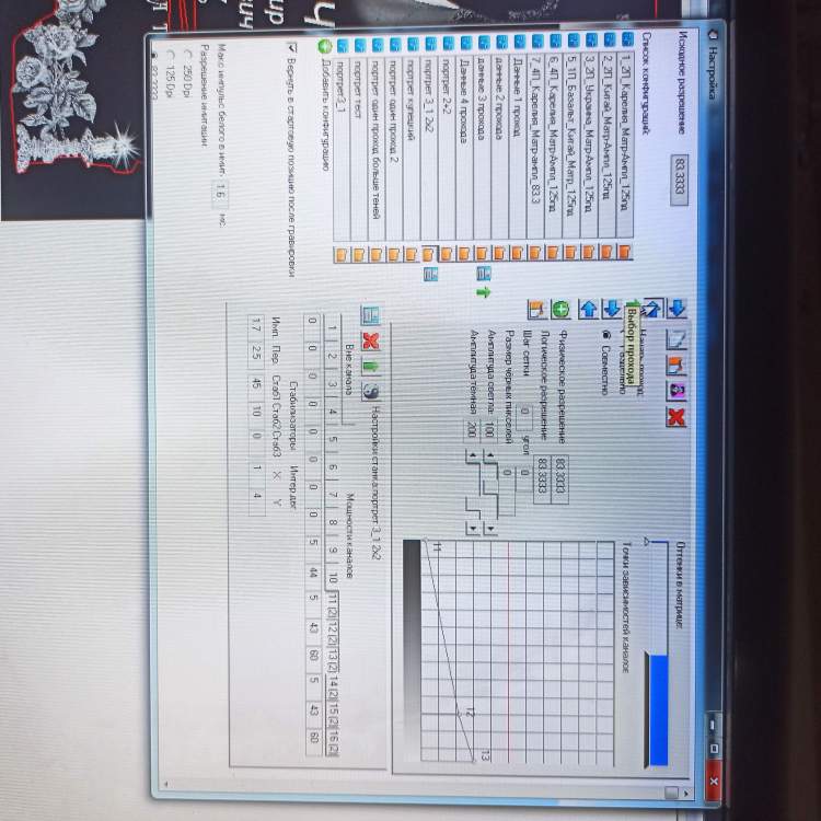

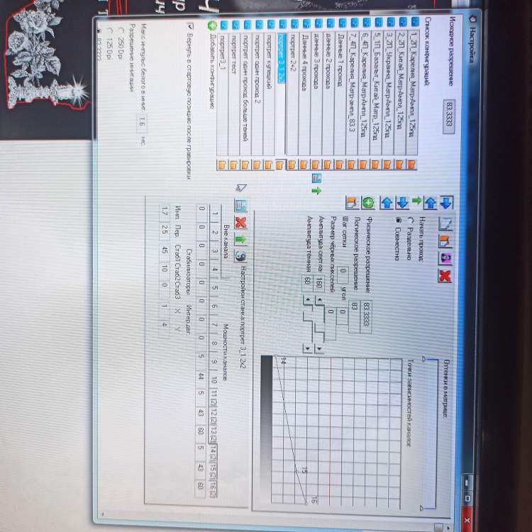

Алексей1983 Опубликовано 20 августа, 2023 Автор Поделиться Опубликовано 20 августа, 2023 Вот мои настройки которыми сейчас делаю. Но это не панацея, например на Парфенова, на одном из этапов я повышал самое нижнее значение до 20, что бы в тенях все пробилось. Так что.... 3 Ссылка на комментарий Поделиться на другие сайты Поделиться
Nigozero Опубликовано 24 августа, 2023 Поделиться Опубликовано 24 августа, 2023 Как по вашему - скорость по Х влияет на силу пробития и качество точек? У меня так при скорости по Х = 1.0, немного сильнее бьёт, а при Х = 1.2 помягче, но дольше и проходов соответственно больше делать Ссылка на комментарий Поделиться на другие сайты Поделиться
Алексей1983 Опубликовано 29 августа, 2023 Автор Поделиться Опубликовано 29 августа, 2023 Даже не знаю не подскажу. Ах да у меня зазор 0.25. я не ставлю как рекомендуется в книжечке гравера 0.5. Это тоже важный параметр. Просто большинство скорее делают зазор большой. Ссылка на комментарий Поделиться на другие сайты Поделиться

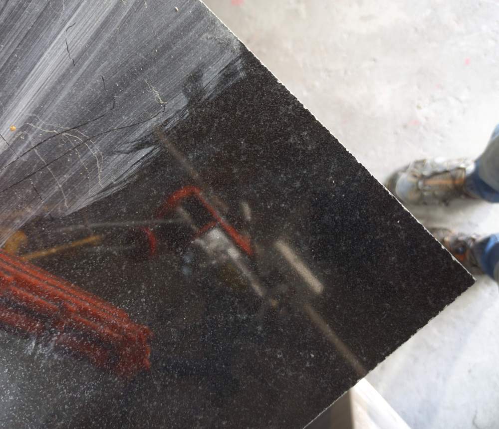

aazt Опубликовано 3 сентября, 2023 Поделиться Опубликовано 3 сентября, 2023 небыло такого что зарапало камень? колеса пластик у вас стоят? Ссылка на комментарий Поделиться на другие сайты Поделиться
Алексей1983 Опубликовано 11 сентября, 2023 Автор Поделиться Опубликовано 11 сентября, 2023 В 03.09.2023 в 10:34, aazt сказал: небыло такого что зарапало камень? колеса пластик у вас стоят? когда металлические стояли, царапало немного слой полировки. Матовые полоски оставались. А пластик нет. 1 Ссылка на комментарий Поделиться на другие сайты Поделиться

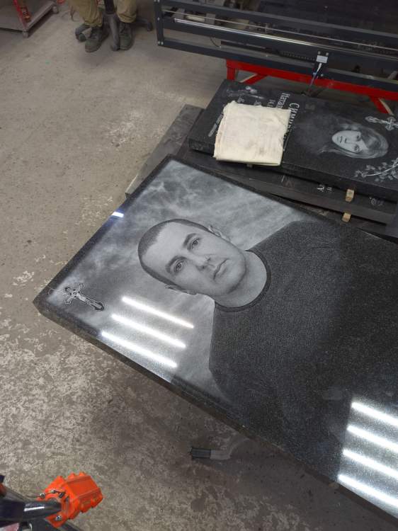

Алексей1983 Опубликовано 18 сентября, 2023 Автор Поделиться Опубликовано 18 сентября, 2023 (изменено) Писал уже что лоханулся. Ещё один, два прохода нужно было сделать на лице. Поторопился, обидно работа с хорошим потенциалом была, и камень выбрали хороший под портрет этот. Гравер Изменено 18 сентября, 2023 пользователем Алексей1983 2 Ссылка на комментарий Поделиться на другие сайты Поделиться

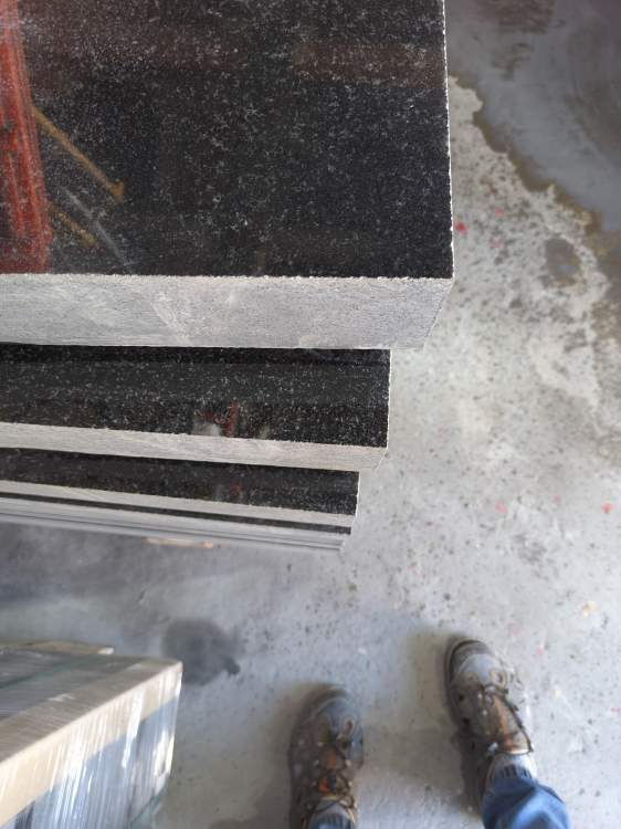

Алексей1983 Опубликовано 22 сентября, 2023 Автор Поделиться Опубликовано 22 сентября, 2023 Наконец то камень хороший приехал! Ато вечно подсовывают) 1 Ссылка на комментарий Поделиться на другие сайты Поделиться
Калуга Опубликовано 22 сентября, 2023 Поделиться Опубликовано 22 сентября, 2023 Надо знать у кого заказывать. Заказывать непосредственно в Карелии всё равно, что вилами на воде писать. Может повезти, а чаще нет. Надо заказывать у тех, кто смотрит за тем , какие блоки пускать на плиты, а какие на цветники или подставки. Кто занимается массовкой, тому недосуг смотреть какого качества блок. Сегодня делает плиты, завтра подставки, послезавтра цветники. И какой блок - наплевать. Так вот, надо найти поставщика, который этот вопрос решает по качеству блока , а не сегодняшней потребности. Ссылка на комментарий Поделиться на другие сайты Поделиться
Алексей1983 Опубликовано 22 сентября, 2023 Автор Поделиться Опубликовано 22 сентября, 2023 Ну да. 120см сверху лежит камень отличный, дальше уже хуже. 100см хорошие в стопке) Ссылка на комментарий Поделиться на другие сайты Поделиться

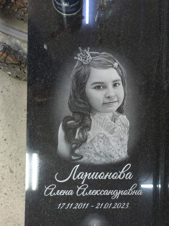

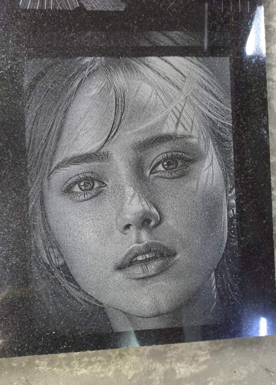

Алексей1983 Опубликовано 26 сентября, 2023 Автор Поделиться Опубликовано 26 сентября, 2023 (изменено) Гравер. Волосы только не очень Изменено 26 сентября, 2023 пользователем Алексей1983 4 Ссылка на комментарий Поделиться на другие сайты Поделиться
