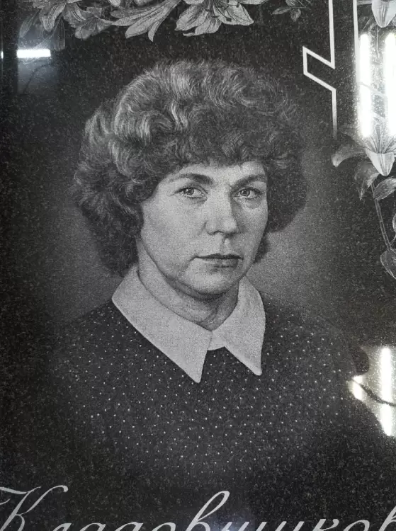

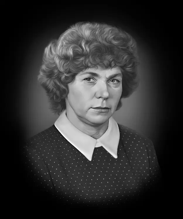

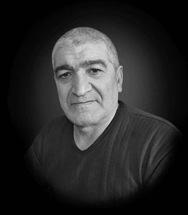

SARATON Опубликовано 14 августа, 2022 Опубликовано 14 августа, 2022 Может самую малость голова крупноватая?
Анна Кызродева Опубликовано 14 августа, 2022 Опубликовано 14 августа, 2022 (изменено) Голова чуть другой формы должна быть, примерно так, и наверно чуть поменьше Изменено 14 августа, 2022 пользователем Анна Кызродева 1 1
Алексей1983 Опубликовано 14 августа, 2022 Автор Опубликовано 14 августа, 2022 (изменено) вот фото на что можно ориентироваться. У него череп немного вытянутый. Не такой круглый. Сам не могу понять что не так. Возможно кофту еще чуть меньше нужно, чуть чуть прямо? ну голову тоже меньше не сделаешь. Вся проблема в форме верха черепа и на сколько кофту делать больше или меньше. Тут оригинал есть с него просто снимаем кепку и куртку. размер лицевой части не поменяешь Изменено 14 августа, 2022 пользователем Алексей1983
Анна Кызродева Опубликовано 14 августа, 2022 Опубликовано 14 августа, 2022 Немного по другому изменила форму черепа, голову чуть уменьшила. Тут еще что в глаза бросается, это отретушированный лоб а лицо пока без ретуши. Я вижу так...)))
Алексей1983 Опубликовано 14 августа, 2022 Автор Опубликовано 14 августа, 2022 Только что, Анна Кызродева сказал: Тут еще что в глаза бросается, это отретушированный лоб а лицо пока без ретуши ну это дорисовка. По этому я близко не приближаю)

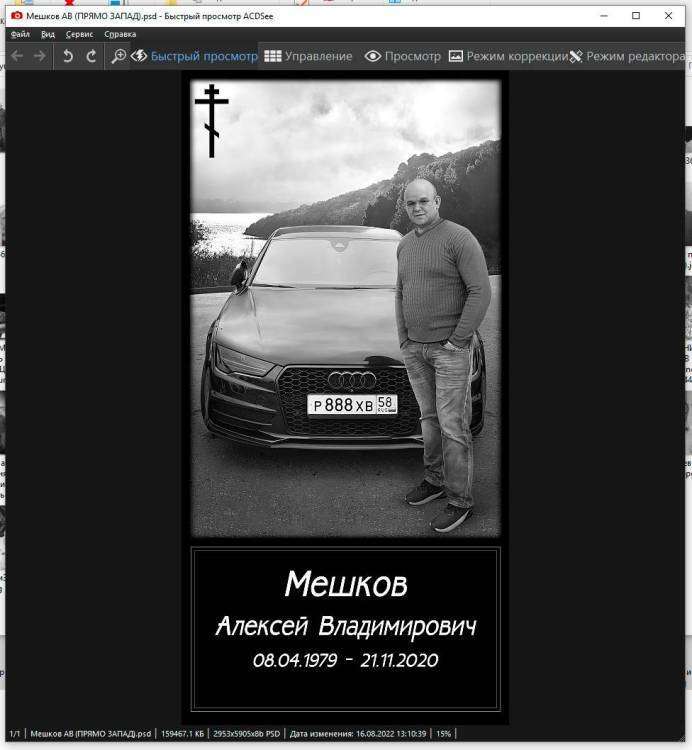

Алексей1983 Опубликовано 14 августа, 2022 Автор Опубликовано 14 августа, 2022 (изменено) вот файл может здесь удобнее будет править. И если кому не лень может фон какой нибудь прикинули бы, у меня что то сегодня с фантазией туго). Там все в слоях,все понятно, удобно. Файл 300мб только https://disk.yandex.ru/d/7t3z0WY9BkM8TQ Изменено 14 августа, 2022 пользователем Алексей1983

Агита Опубликовано 16 августа, 2022 Опубликовано 16 августа, 2022 А голова то не то . Сравните фото без фуражки( в зеркалу) и уже отретуш.фото., я одна заметила большую разницу. И с авто убрать надо отражения зданий
Алексей1983 Опубликовано 17 августа, 2022 Автор Опубликовано 17 августа, 2022 16.08.2022 в 08:29, Агита сказал: А голова то не то . Сравните фото без фуражки( в зеркалу) и уже отретуш.фото., я одна заметила большую разницу. И с авто убрать надо отражения зданий Я кстати хотел такой каверзный вопрос спросить в духе, "никто ничего противоестественного не замечает". сам заметил и почти убрал, жду одобрения заказчиков. Что бы доделать как нужно. Но вам за внимательность жирный плюс) 16.08.2022 в 08:29, Агита сказал: Сравните фото без фуражки( в зеркалу) и уже отретуш.фото. я скинул исходник, ну я же не могу голову сделать меньше или больше чем на оригинале. Там легко можно все сравнить 1

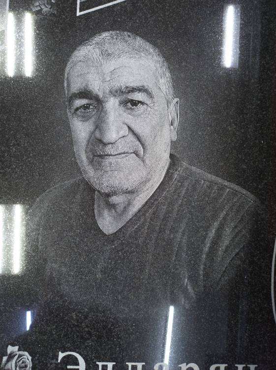

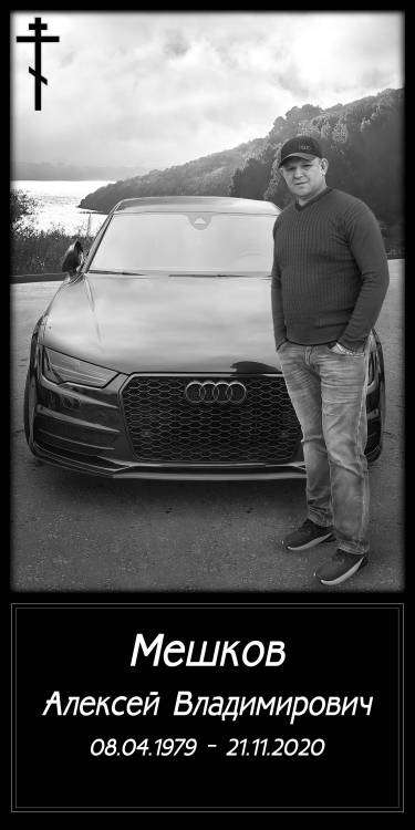

Алексей1983 Опубликовано 19 августа, 2022 Автор Опубликовано 19 августа, 2022 почти убрал косяк станка а в миниатюре полоса все равно в глаза бросается 2
Агита Опубликовано 19 августа, 2022 Опубликовано 19 августа, 2022 Я ничего не заметила) Вот когда горизонтальная полоса прошкорябала тогда тяжелей её убрать .
Алексей1983 Опубликовано 19 августа, 2022 Автор Опубликовано 19 августа, 2022 Только что, Агита сказал: Я ничего не заметила) Вот когда горизонтальная полоса прошкорябала тогда тяжелей её убрать . ну если не видеть сразу после станка то да скорее всего не заметишь. Ну опять же кто знает он всегда на косячное место и смотрит) 1
Агита Опубликовано 19 августа, 2022 Опубликовано 19 августа, 2022 Эт потому что мы знаем о своих косяках, и так и тянется глаз именно туды Повторила твои слова, уж простите, тем-ра долбит,доходит как до жирафа

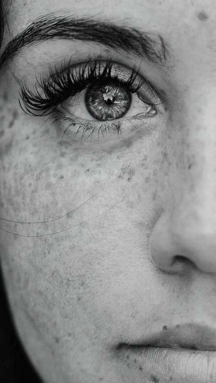

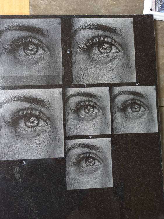

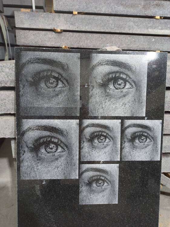

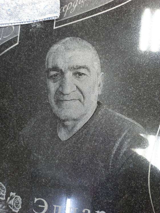

Алексей1983 Опубликовано 20 августа, 2022 Автор Опубликовано 20 августа, 2022 (изменено) смысл тестов, нужны веснушки, для будующей работы. Одна из гравировок роботикс, остальное гравер Изменено 20 августа, 2022 пользователем Алексей1983 4
Алексей1983 Опубликовано 26 августа, 2022 Автор Опубликовано 26 августа, 2022 (изменено) Роботикс. 125п.д. до качества гравера по мне не дотягивает, который ещё и стоит почти в два раза дешевле, пусть и волоски чуть лучше гравирует, на этом все. Станок где есть возможность только настроить светлое и темное. Делитанство. Изменено 26 августа, 2022 пользователем Алексей1983 3
AlexeyBy Опубликовано 27 августа, 2022 Опубликовано 27 августа, 2022 8 часов назад, Алексей1983 сказал: Роботикс. 125п.д. до качества гравера по мне не дотягивает, который ещё и стоит почти в два раза дешевле, пусть и волоски чуть лучше гравирует, на этом все. Станок где есть возможность только настроить светлое и темное. Делитанство. За сколько проходов получается такой результат? Гравер 5 это последний вариант этого станка?
Денис Давыдов Опубликовано 27 августа, 2022 Опубликовано 27 августа, 2022 20.08.2022 в 23:19, Алексей1983 сказал: смысл тестов, нужны веснушки, для будующей работы. Одна из гравировок роботикс, остальное гравер Я раз на ночь на улице оставил биться портрет, так он у меня весь в веснушках получился. С начала ничего не понял, потом всё понял 🤣 Мошкара на свет слетелась и попадала под иглу… а я попал на ручную доработку 🥺 3
Connar Опубликовано 27 августа, 2022 Опубликовано 27 августа, 2022 12 часов назад, Алексей1983 сказал: Станок где есть возможность только настроить светлое и темное а что еще можно настроить в Ч\Б? яркость контаст? так там настраивается.
Алексей1983 Опубликовано 28 августа, 2022 Автор Опубликовано 28 августа, 2022 (изменено) 27.08.2022 в 13:34, Connar сказал: а что еще можно настроить в Ч\Б? яркость контаст? так там настраивается. в гравере можно в процессе добавить, убавить общую яркость. Можно убавить темное, светлое, среднее, причем на каждом проходе отдельно. Я конечно немного поумничал, ну бывает выпил лишнего. Но это не отменяет того факта, что станок который почти в два раза дороже, ну должен чуть большим функционалом обладать. Я про все не говорю, пишу только за те станки на которых работал. Сауно, гравер и немного роботикс 27.08.2022 в 11:18, Денис Давыдов сказал: Я раз на ночь на улице оставил биться портрет, так он у меня весь в веснушках получился. С начала ничего не понял, потом всё понял 🤣 Мошкара на свет слетелась и попадала под иглу… а я попал на ручную доработку Ну вот для будущей работы нужно иметь ввиду, главное не перестараться) 27.08.2022 в 10:07, AlexeyBy сказал: За сколько проходов получается такой результат? Гравер 5 это последний вариант этого станка? в общей сложности 7 примерно. Да вроде последний. Изменено 28 августа, 2022 пользователем Алексей1983 1

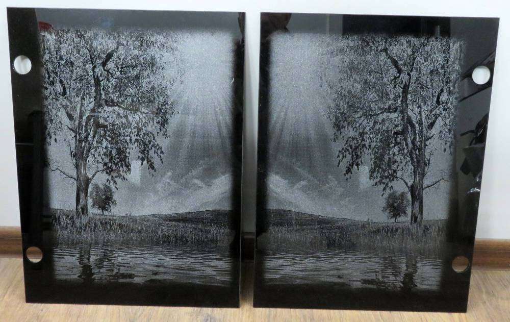

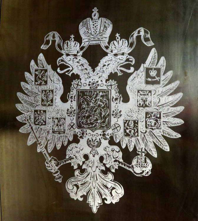

Grigorii Опубликовано 29 августа, 2022 Опубликовано 29 августа, 2022 @Калуга как это было сделано? Поделитесь.
Калуга Опубликовано 29 августа, 2022 Опубликовано 29 августа, 2022 (изменено) Стекло затемнённое (есть такие) и обычный ударник, в данном случае "Зубр" в один проход. Это было сделано года 4 назад. Сейчас бы сделал на лазере, раз в 5 быстрее бы было. И можно было бы сделать без отступов по периметру и у отверстий. Изменено 29 августа, 2022 пользователем Калуга
