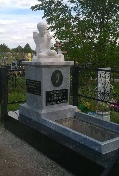

Нурислам Опубликовано 9 июля, 2022 Опубликовано 9 июля, 2022 @zelenok я сам езжу выбирать мрамор. Вот это работа 17года стоит всё нормально. Правда на всякий случай делаю пропитка и заказчикам рекомендую. Да бывает встречается этот мрамор бежеватого и сероватого оттенка. @антропов роман в основном пропитываю пропитка и для мрамора Porosil Tenax, или Akemi Nano. Но мелочь самую пропитываю эпоксидкой Belinzony разведенной на ацетоне 1 час назад, zelenok сказал: (уральцы-земляку депутату госдумы Ну значит такой депутат. Депутат нынче, слово ругательное 4
антропов роман Опубликовано 9 июля, 2022 Опубликовано 9 июля, 2022 @Нурислам ну...я с коедгой пару раз дело имел в таких работах....Из того что было..Т.е. выбирать не умею... То что у нас кладбище видел - после пропитки прирбретает серый оттенок, и смахивает на бетон...не знаю чем пропитывали...
Нурислам Опубликовано 9 июля, 2022 Опубликовано 9 июля, 2022 (изменено) @антропов роман наверно пропитали "мокрым камнем" я же пропитываю с эфктом "сухой камень" - он создан для светлых мраморов. А мокрый подходит для гранита и цветных мраморов. А у отовика кода покупаешь лучше самому смотреть что ложат. Им что, лижбы дёшево купить, дороже продать, да и не факт. И с завода могут пригнать такое если крупные партии, могут и не смотреть особо. Изменено 9 июля, 2022 пользователем Нурислам
zelenok Опубликовано 9 июля, 2022 Опубликовано 9 июля, 2022 2 часа назад, Нурислам сказал: Правда на всякий случай делаю пропитка и заказчикам рекомендую. Ага, мы это дело как-то обсуждали. Я не химик и пропитки не делаю, но рекомендую клиентам консультироваться со спецами по химии и предпринимать шаги по защите изделий самостоятельно, чем они, собственно, и брезгуют 2 часа назад, Нурислам сказал: Akemi Nano Кстати интересная штука-эффект ошеломляющий, но работает не долго. Пробовал в смежной специальности-на столешницах.
Нурислам Опубликовано 9 июля, 2022 Опубликовано 9 июля, 2022 @zelenok пропитку надо поновлять, раз в два года.
